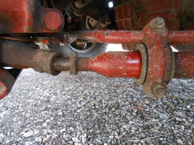

AVG
AVG
Merci les Boys ! :thanks:

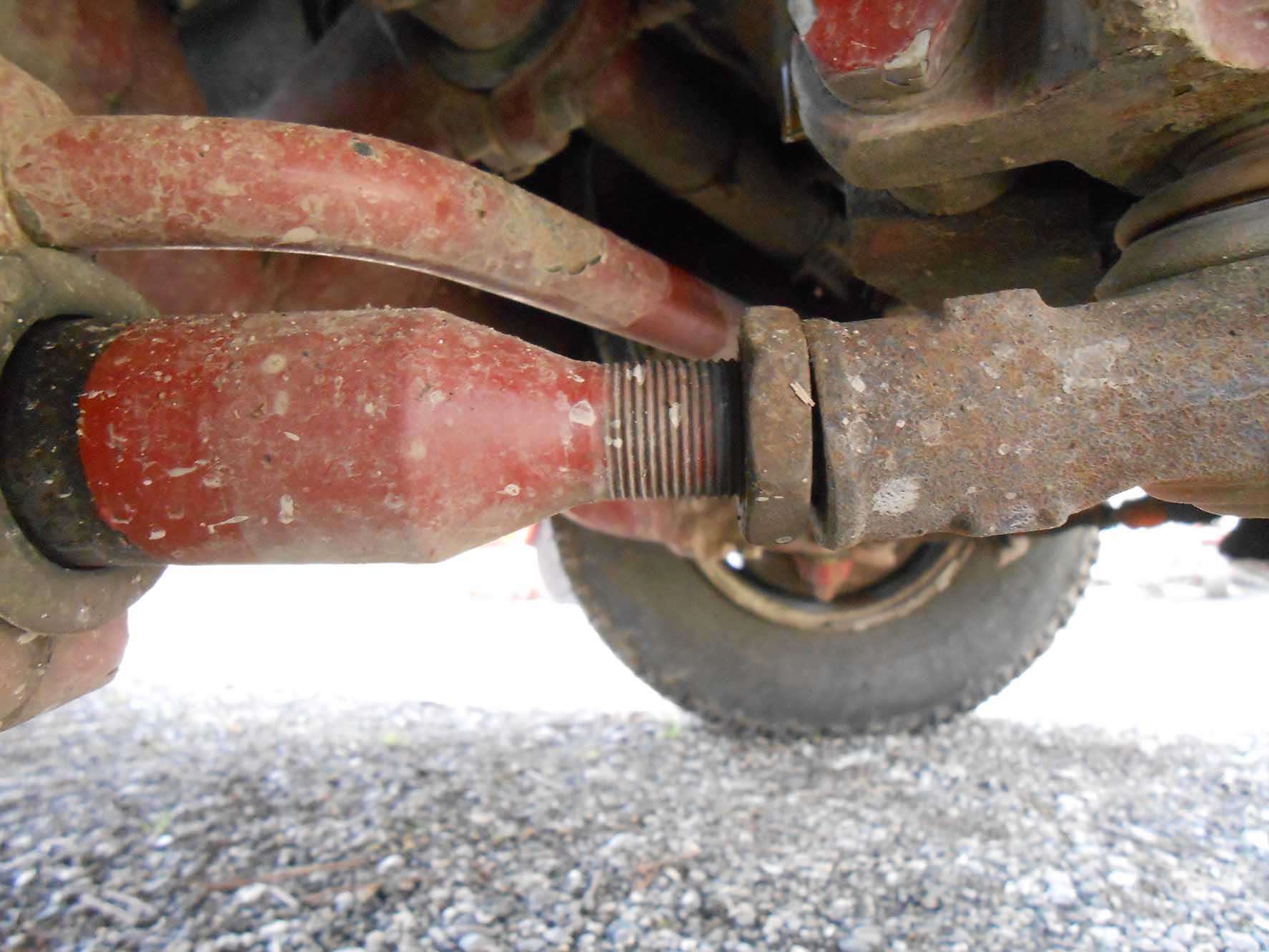

Pour illustrer :
AVD
AVD
"Ce qui est difficile quand on chevauche un tigre, c'est d'en descendre." :lol: :lol:
"Qui voit le ciel dans l'eau voit les poissons dans les arbres." :wink: :wink:

looks bien moche nan ? :D

... bon, c'est mon avis et il n'engage que moi.. sous réserve que le filetage rentre assez dans la rotule, en étant un peu joueur (et avec une surveillance fréquente du montage) un changement juste de la rotule pourrait passer, à voir tes photos, j'ai l'impression que c'est + la rotule qui a morflé. (meilleur traitement du métal ?..)
Essaye si tu trouve la bonne filière, l'avantage du pas fin comme tu as, c'est qu'il est moins haut, ce sera + facile à refileter, inconvénient, les tolérances sont + fines, fais ça bien ;-) (le contre-écrou pourra peut-être déjà faciliter l'amorce en sortant)
Si tu peux démonter facilement, vérifie quand même bien avant de te lancer que le diam soit encore suffisant sur la majorité de la circonférence, et aussi que la partie qui rentre dans la rotule soit assez longue (idée qui passe: Si tu as plusieurs marque de rotule, regarde si tu ne peux pas "gratter" un peu sur la profondeur du montage et gagner qques précieux millimètres :roll: )
