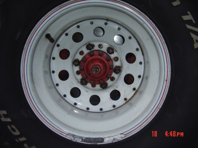

Quand à des photos , voilà j'en ai fait ce soir mais la luminosité n'était pas au rendez-vous.
- on voit le perçage décalé...

Nomade a écrit : filetages a gauche a gauche et des filetages à droite a droite.
merci merci Daniel Daniel
Pascal Pascal
Re: jantes en 8 pouces de large...
Posté : 18 nov. 2008 18:52
par Nomade
pour Hippo, qui est victime d'un vilain écho
les roues de gauche ont des ecrous filetages à gauche et inversement!
là tu as compris, compris...

otes moi d'un doute...en plus de repercer tes modulars ( car vis sur un diametre légèrement différent...)tu as aussi du faire aléser le trou de centrage non?
Pascal
Pascal
Je n'ai pas repercé a cause de la dimension des trous , mais à cause du diamètre sur lequel se situe les trous, ce diamètre n'est équivalent sur aucune jantes connues.
J'avais contacté à l'époque des constructeurs de jantes (comme delta-mics entre autre) et la réponse était constante : ce diamètre n'est pas standard!
- aucun n'a voulu me vendre des jantes avec voiles non percés,
l'alésage central étant très peu différent du diamètre du moyeu un simple ébavurage a suffit!
Cette opération aurait pu se faire de la même façon avec des jantes de 16''
Ps: je ne suis pas sur que le 15'' ne se monte pas sur Iveco, il me semble que nous avons le même système de freinage
