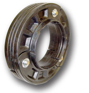

Les runflates de chez Hutchinson ont l'inconvénient de nécessité une machinerie lourde et spéciale pour leur mise en place (et leur retrait).
Pour ceux que ça intéresse d'avoir des systèmes anti affaissement, il existe d'autres marques dont le montage est mille fois plus simple car le boudin est en plusieurs parties (3).
http://www.tyronfrance.com/All-Terrain-Runflat.htm
Après pour le prix, je pense que ça se discute...
