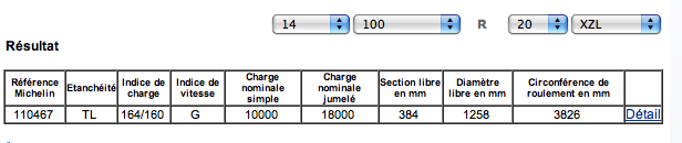

Les deux ce disent ; 1400x20 ou 14x100x20 en recherchant mes pneusMr P4 wrote:On ne dit pas 14x20 mais 1400x20!
j' ai entendu les deux appellations ...
Non K-ro , c' est le 15,5 qui est mois haut mais plus large que le 1400lapetite wrote:les 14 sont plus hauts mais les 14,5 sont plus larges
le 14,5 fait 365 et le 1400 fait 385
