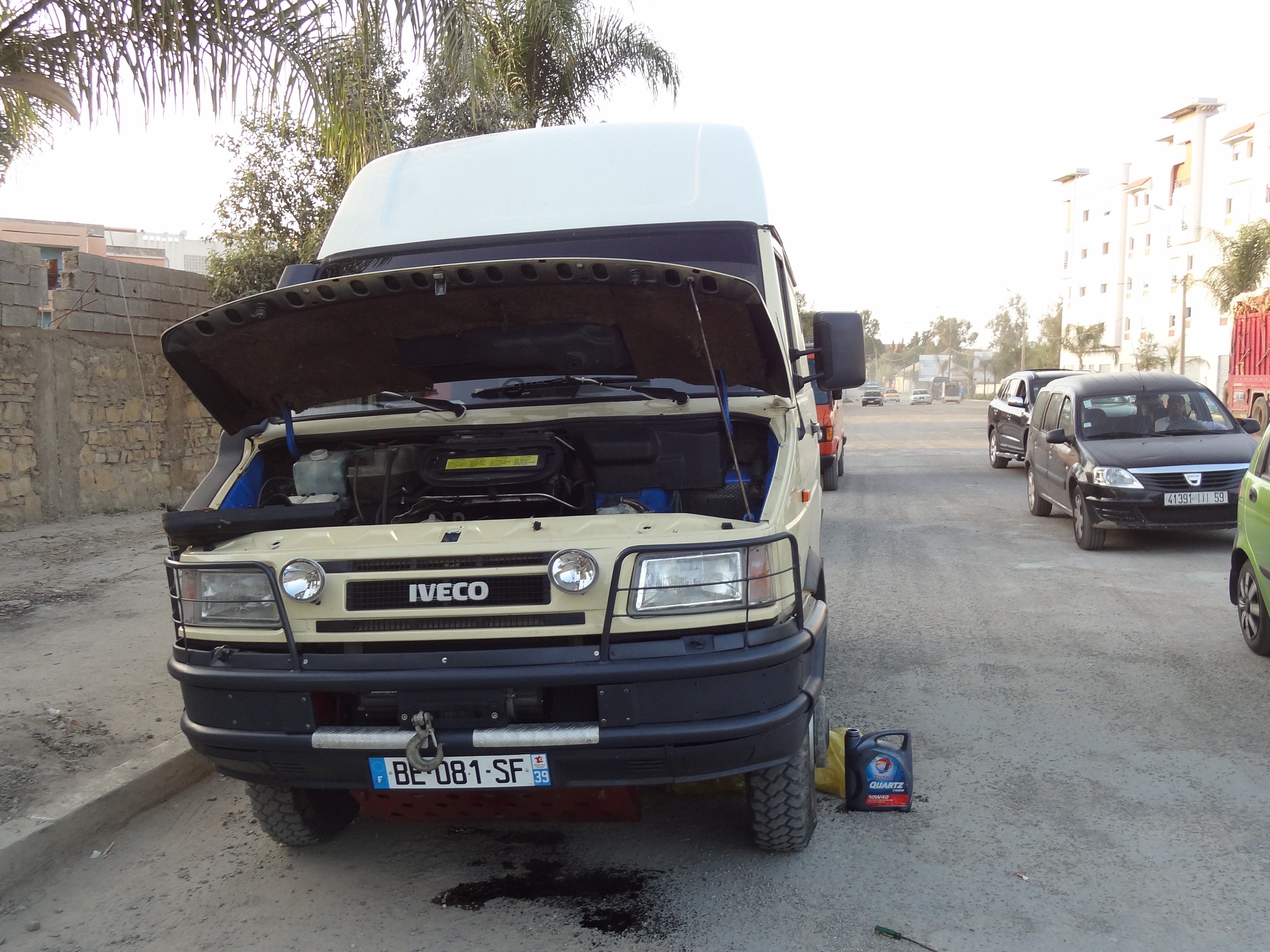

bonsoir,
idem en turquie avec mon iveco 40/10 équipé de préfiltre "MOTORIN pas cher" non eurodiesiel, 6 mois plus tard restant gasoil turquie au maroc panne ,la sortie réservoir bouché par une pate blanche, vidange ,nettoyage et remplacement durite ,purge injecteurs ...
plus prudent nettoyage circuit et réservoir .
