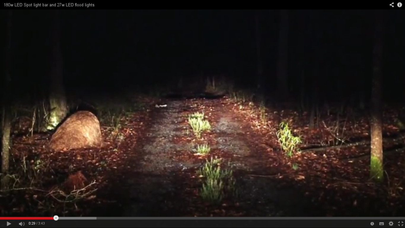

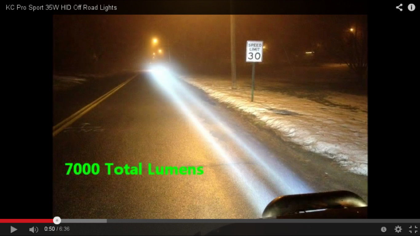

Sachant que je voulais vraiment éviter ceci:.
Car en tout-terrain, ça permet juste d'avoir un point lumineux qui ébloui là où ça fait forcement ch***, j'ai pu en faire l’expérience il y a un an dans les dunes tunisiennes, un soir où on a un peu tarder pour sortir d'une passe, Claude était bien embêté avec ses 4 longues portées qui lui faisait 4 points ultra lumineux devant lui alors qu'avec mes pauvres faisceaux larges premiers prix, c'était top!
A la limite, pour un phare à main, pourquoi pas.

Pas trop de différence avec seulement les barres de LED
Re: Barre de phare LED trop cher?
Posté : 25 avr. 2016 05:24
par gradateur
salut Alain,
moi j'ai viré les LP.. elles ne servent plus a rien avec le barre de led. :wink:
c'est vrai que deux petites barres ca a l'air très très bien, ca me fait réfléchir...
un copain s'en ait mis une derrière pour les manœuvre de nuit et c'est pas mal aussi...
elles sont vraiment pas chère ces nouvelles barres et même si c'est pas le top ca marche quand même très bien.
