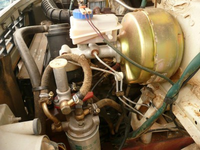

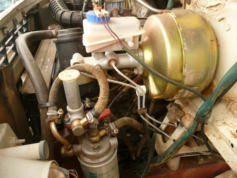

seulement voilà, au CT de juin, accepté de justesse, l'efficacité des freins s'est révélée juste supérieure à 50% . Aussi j'amène le Bébert chez mon garagiste, et pour lui , verdict , il faut changer le maitre cylindre de freins. Seulement voilà , pièce qu'Iveco n'a plus en stock et impossible à obtenir par les fournisseurs traditionnels ( oscaro, webdeal.....etc ). J'ai essayé sur eBay deutchland chez 2 fournisseurs ..... les pièces reçues ne correspondent pas ( 1 des 2 fournisseurs ne m'a toujours pas remboursé la pièce ). Finalement , un fournisseur autrichien l'avait, mais 1 mois plus tard ma pièce se balade quelquepart en europe et le Bébert n'est toujours pas réparé :(
Aussi, en désespoir de cause, je viens faire appel à vous , pour trouver cette fameuse pièce. Personne n'en aurait il une à me vendre ? Attention, il s'agit du modèle à 4 points de fixations sur le servo frein, je vous joins quelques photos, dont 1 récupérée sur 1 précedent post du même sujet.

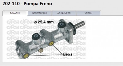

sur les sites Italien on trouve :
http://www.ebay.it/itm/POMPA-FRENO-IVEC ... 0882496412
http://www.cifam.it/it/dettaglio.php?c= ... 0Freno&m=1#
http://www.autoricambi.pro/index.php/po ... -2404.html
Après la photo montre toujours une version à 2 fixations :evil:
sauf que le site CIFAM indique :
CIFAM
CIFAM
et sur l'onglet AD. NUMERO il semblerait que se soit les équivalances.
Et ainsi que Ebay (ref: 8140.21 )
qui semble bien correspondre au
http://www.mister-auto.com/maitre-cylin ... MF418.html ==> attention aux yeux le prix pique un peu :cry:
IVECO : 9989017
Merci de confirmer.

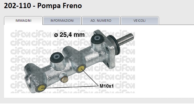

je trouve çà :
Version 4 fix
Version 4 fix
avec ces réf :
7545170 => OE FIAT LCV
7713643 => OE FIAT LCV
4797280 => OE IVECO
4797460 =>OE IVECO
4802930 => OE IVECO
4844300 => OE IVECO
1072 => ABS
89206 => AKRON
M61001 => BREMBO
M61115 => BREMBO
F440 => CATI
F444 => CATI
LM70157 => DELPHI
LM70198 => DELPHI

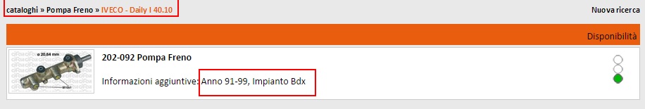

Xavier, j'ai bien étudié les sites que tu m'as indiqué; grosso modo , c'est un peu comme sur eBay Allemagne, beaucoup de propositions, un peu le fouillis, et surtout la plupart sont à 2 vis de fixations..... ce qui correspondrait en théorie lorsque l'on sélectionne daily 4x4 1997. Mais en pratique, le modèle 4 fixations qui correspond exactement à la photo d'Aurélien ( ref FTE 25921.0.1 ) est quasi introuvable . En France, oscaro le propose à plus de 400€ , mais ils ne peuvent plus l'obtenir, j'avais essayé malgré le prix ! Idem chez webdealauto et 2 autres grossistes. A chaque fois je paye......et j'attend 1 mois pour me faire rembourser. Dûr .

pour savoir et trouver le modèle correct.

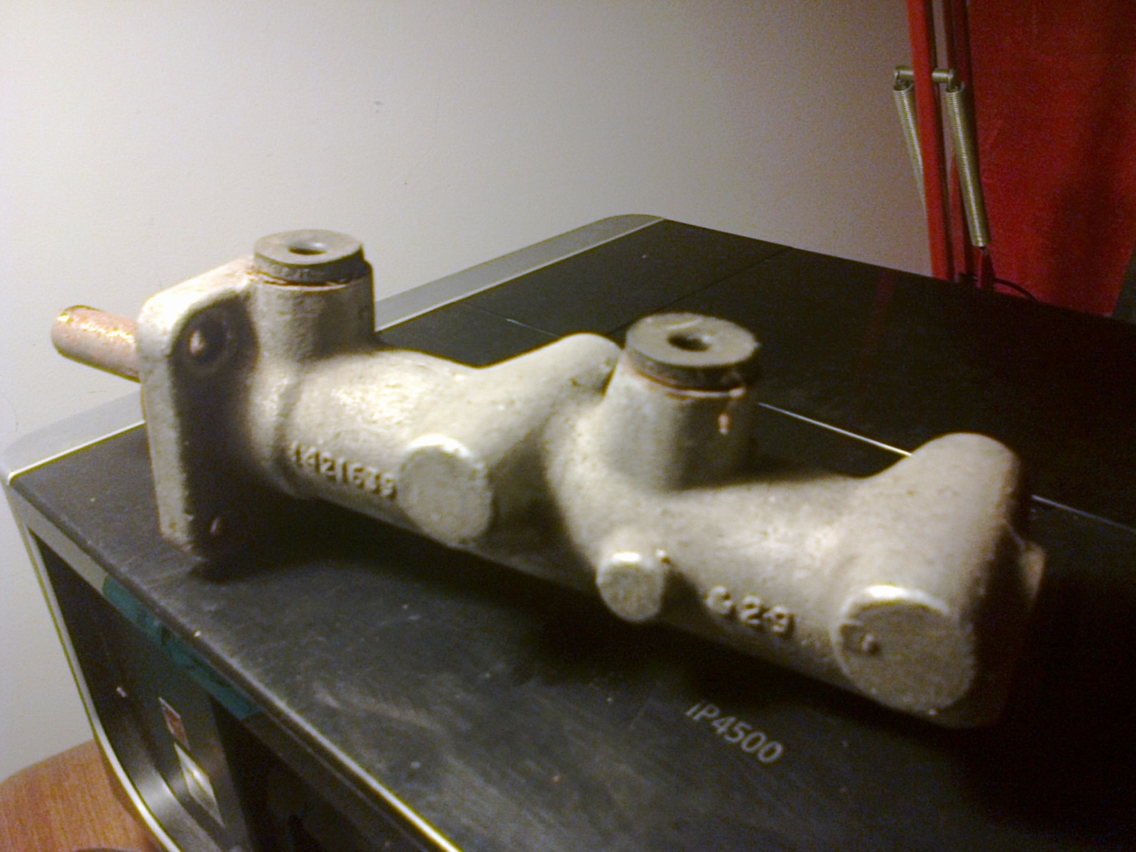

J'ai ça à la maison et je le gardais au cas où...
C'est un maître cylindre 4 vis Bosch réf 1421639. Il était monté sur mon Ziv avant que je ne change le servofrein.
Voir viewtopic.php?f=2&t=5853
Je te le laisse à un prix plus que raisonnable, :arrow: voir en MP.
