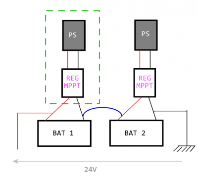

si j'ai bien compris c'est pour alimenter tes batteries moteurs ? (ce fameux MPPT que tu recherches à 2 sorties "flottantes" , pour 2 bat en série)
Puisque après ton chargeur de bat 24 à bat 12 s'occupe de la cellule ...
Si ça n'existe pas pour l’heure, pourquoi ne pas le créer avec 2xPS et 2xMPPT ?
Avec un groupe (PS+MPPT) au potentiel fixé (because masse) et un autre groupe (PS+MPPT) en potentiel flottant.
genre :
en vert = flottant = isolé de la masse
Par contre, si les MPPT possèdent une sortie "accessoire" il ne faut rien câbler dessus !
