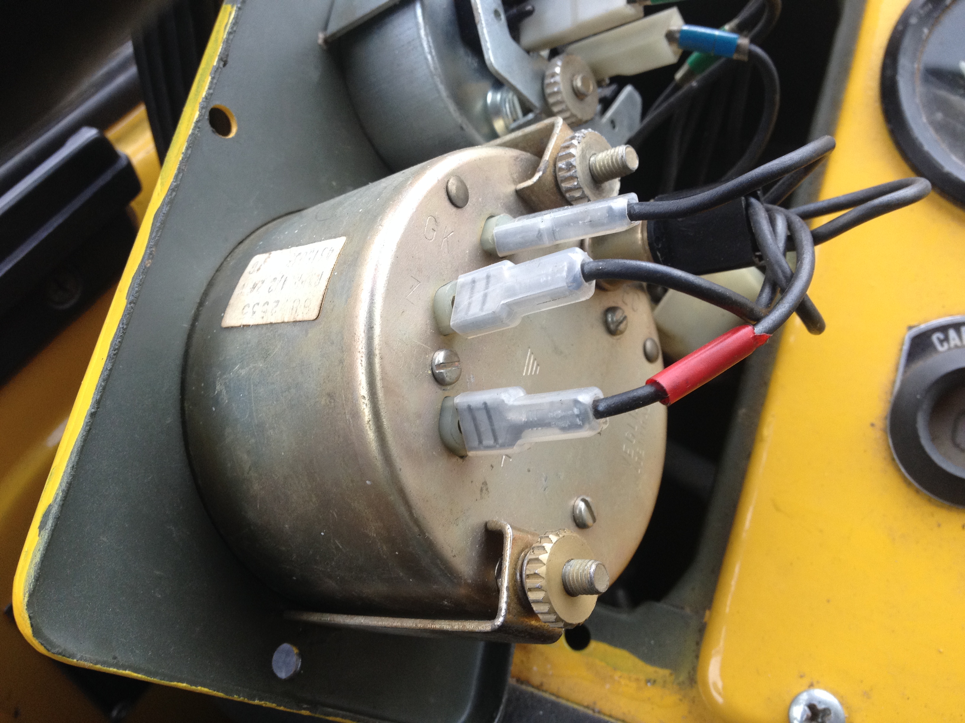

Ok, mais sur quel Fils ?
J'ai une une "Masse", un "+" et un "1" ...

J'ai vu un électricien auto:
Sur ce type de compte tour il y a:
- une masse
- un +, plus après contact.
- un 1
A. Entre la "masse" et le "+" c'est l'alimentation du compte tour (tension d'environ 28 volts dans mon cas, moteur tournant),
B. Entre la "masse" et le "1" on mesure environ 3 volts.
A et B varient en fonction du régime moteur, et de ce fait l'aiguille "bouge".
Au final, c'est le compte tour qui est grillé ! Reste plus qu'a en trouver un ... si quelqu'un a une piste ?
Olivier.
