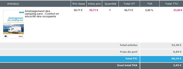

même si il est évident que l'AFNOR se goinfre sur nous! 50,71€ pour un livre sans images... :lol: :lol:
http://www.boutique.afnor.org/livre/ame ... 9/fa092201
Re: Passage C.G CAM plateau en VASP caravane
Message par j-loo »
gradateur a écrit : même si il est évident que l'AFNOR se goinfre sur nous! 50,71€ pour un livre sans images... :lol: :lol:
ca c'est HT et sans frais de port, sinon ca fait plus de 60€ !! ca fait un peu mal au fi*n pour un bouquin de 2009 ! :cry:
