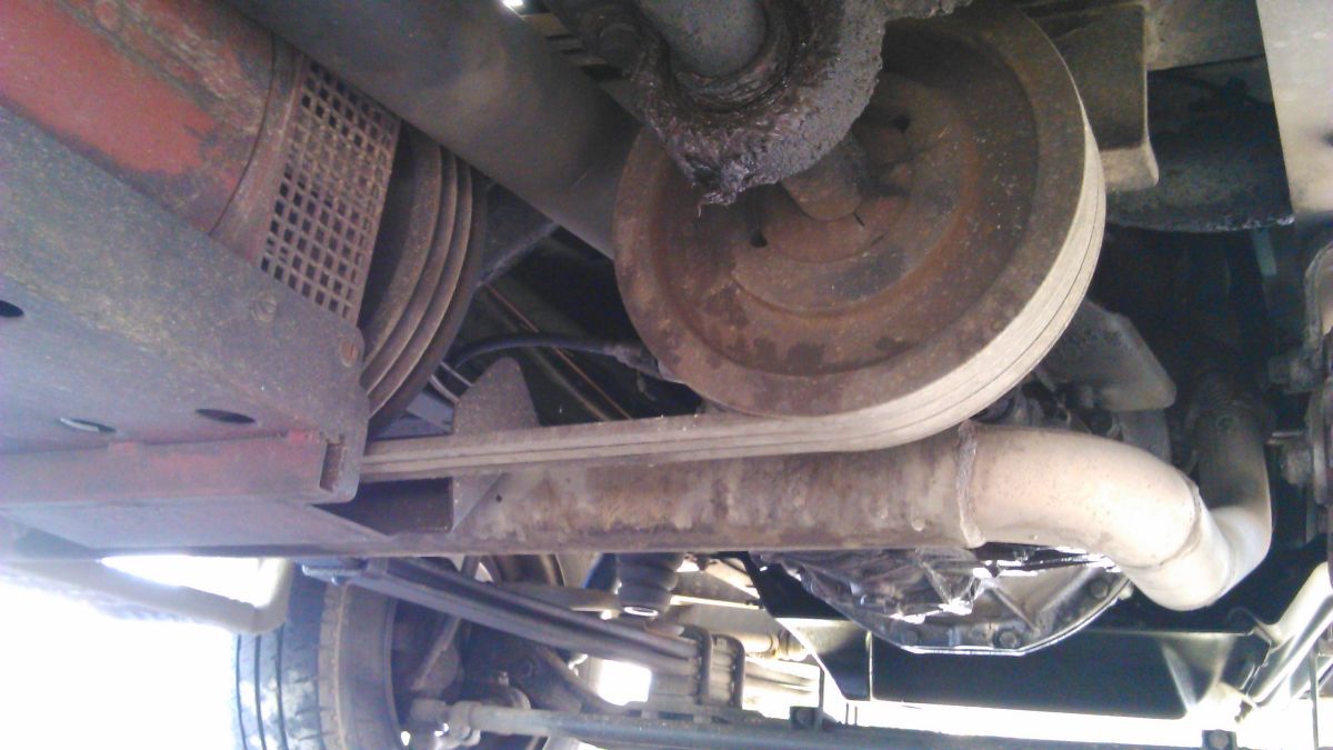

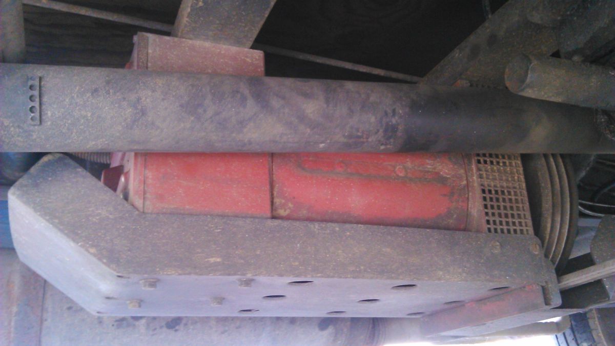

Je recherche des infos sur l'accessoire qui se trouve sous mon camion :
MeccAlte 1
MeccAlte 1
La double courroie qui l'entraine

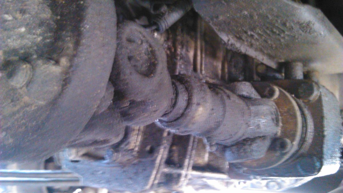

La prise de force
La prise de force

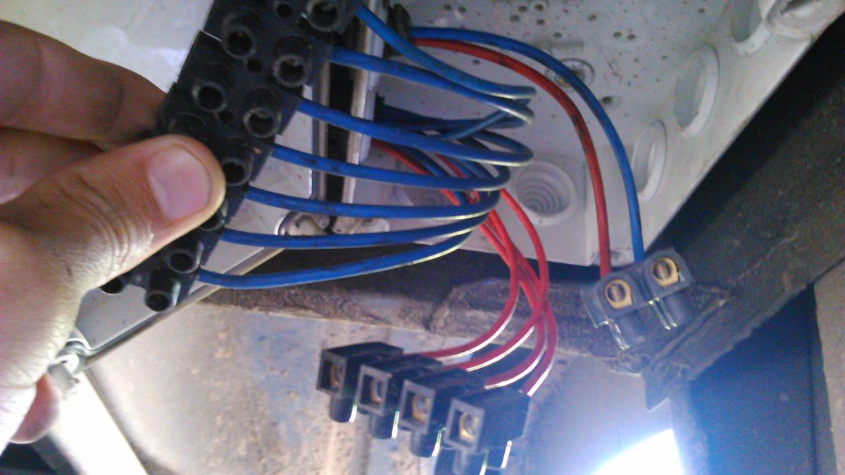

Voici ce qui en sort
Je me suis renseigné un peu sur le fabricant et ils produisent des groupes électrogènes ainsi que des générateurs et des alternateurs de grosses puissances.
Comme c'est un ancien camion de chez EDF et que je sais que certains d'entre vous en possède, je voudrai savoir si quelqu'un a déjà vu ce genre d'engin et si oui qu'est-ce que c'est ?
Pouvez-vous m'éclairer?

ca doit être une generatrice ca effectivement !!
freealpine
Encore plus en colére !
Messages : 352
Re: MeccAlte sur prise de force
Message par freealpine »
Tu fait tourner puis tu mets un testeur de courant ... :shock:
joen
Je filme les Ptits Gros
Messages : 1983
Message par joen »
il y a ca sur certain fourgon des pompiers aussi...
sebidon
Dans ma demeure.
Dans ma demeure.
Messages : 1134
Message par sebidon »
ça fait du 12 ou du 230 ?

freealpine a écrit :Tu fait tourner puis tu mets un testeur de courant ... :shock:
Salut Olivier,
J'ai déjà essayé avec un testeur 12V et un autre de 220V mais il y trop de fils et je n'ai rien trouvé comme tension de sortie.
Je vais essayer avec un multimètre, j'aurai peut-être plus de chance.
Messages : 3575
Message par sebg61 »
Mecc Alte B120-6.jpg (25.05 Kio) Vu 5301 fois
dans un premier temps, j'essaierais de voir combien de bleu peuvent être connectés entre eux (car il y en a plus que rouge ???)
je relirai les bleus qui "bip" au multimètre (en mode passif, donc à l'arrêt) ensemble s'il y en a, sinon
je ferai un test de tension 220V entre :
1-A , 2-A, 3-A, 4-A , 5-A , 6-A , 7-A
puis ainsi de suite avec
1-B , 2-B, 3-B, 4-B , 5-B , 6-B , 7-B
Etc ...
pour le 8-E soit c'est une paire déjà détrompée (cool, une sortie toute faite), soit c'est une commande du groupe (mais j'en doute)
soit ce sont des sorties triphasées et indépendantes (bizzare avec 5 fils rouges) soit ils ont multipliés les fils car ils n'avaient pas de câbles assez gros (bizarre aussi)
soit prudent avec tes mesures, on a vite faite de prendre une bourre avec ces trus là ...
Seb

Sur le site de Mecc Alte je n'ai vu que des alternateurs 115/230 V (mais peut-être ai-je loupé quelque chose) avec des puissances à partir de 1.2 kVA.
Je serais plus d'avis qu'il y ait eu un système de mise en marche (bouton ?) afin d'éviter tout risque d'enclenchement en roulant : le 8E serait alors un bon candidat :wink:

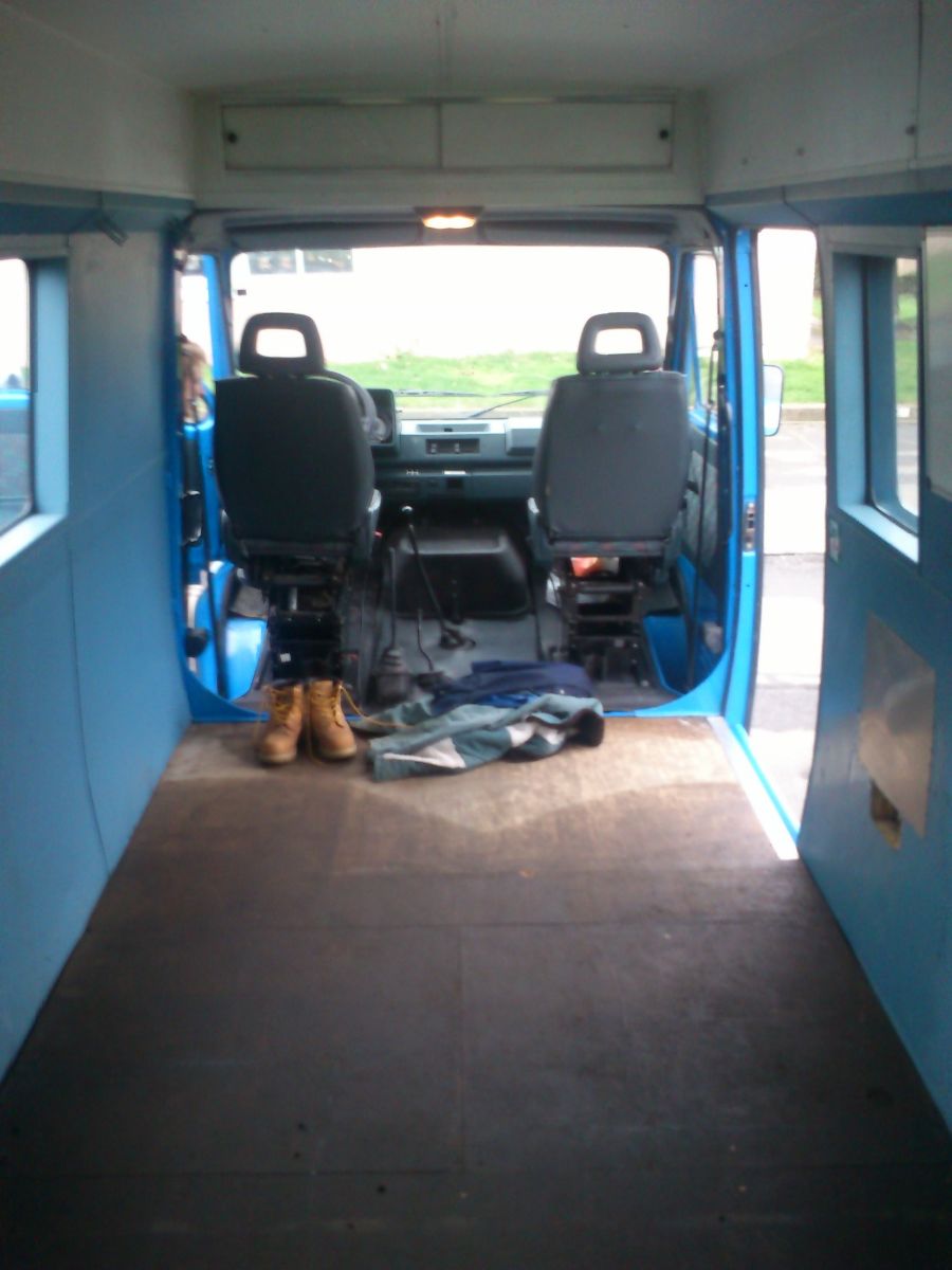

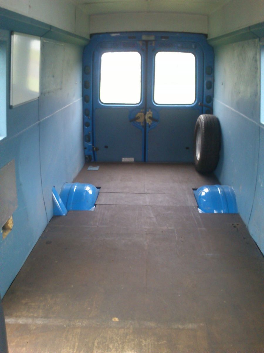

aurais tu des photo qui permettent de deviner l'ancien aménagement intérieur de ton camion?
J'ai envoyé ce post à un ami qui bosse à l'EDF il me dit que ce pourrait être un camion de recherche de défaut de câble.
Bsansvin
Allumeuse
Allumeuse
Messages : 302
Enregistré le : 05 févr. 2014 10:11
Message par Bsansvin »
Mr P4 a écrit :Salut,
Salut Guilhem,
J'ai deux photos de l'intérieur quand je l'ai acheté mais il ne reste plus aucun meuble de l’aménagement EDF. Ce que je peux te dire par contre c'est que les 20mm d’aggloméré qui faisaient office de plancher étaient gorgés d'huile de l'avant à l'arrière du camion.
Vue de l'intérieur vers l'AR
Vue de l'intérieur vers l'AV
Je ne sais pas si ça va beaucoup aider ton pote mais on ne sait jamais. Il y a aussi quelques trous dans le plancher (je suppose un passage de câble).
