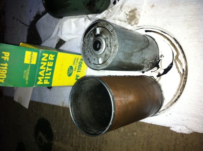

cependant, j' ai commandé un nouveau filtre à huile, et.... j' ai appris à mes dépens que les premières versions de mon moteur n' ont pas le même filtre que les versions "plus courantes"... du coup, mon filtre papier va devoir retourner au magasin, et je vais devoir me procurer la version "métal", en deux parties: un rouleau avec un tamis fin en cuivre qui se positionne autour d' une cartouche en ferraille.... si j' ai bien compris, ca coute la peau du cul.. enfin, je verrai ca...

Bernardjean52 à raison, le tamis se lave à chaque vidange. Sur le 808 et 608, c'est le même montage :mrgreen:
Je nettoie le tamis au pinceau et à l'essence avec un coup de souflette final.
Pour le filtre, mes 2 camions sont montés avec le MANN PF 1155 K.

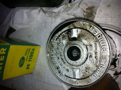

vieux filtres et l' on peut voir la référence de celui de remplacement.
les anciens filtres avec la ref du nouveau.
reference MB ancien filtre.
le vieux filtre.

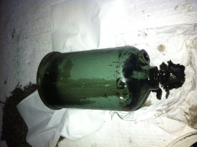

support de filtre
support de filtre
le support de filtre

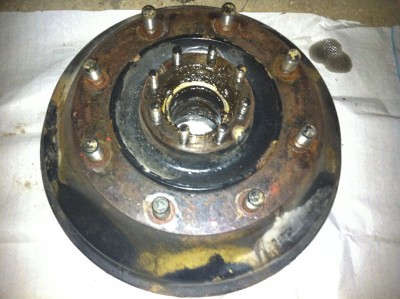

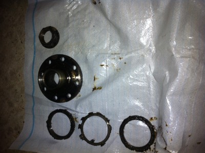

ordre de démontage: de droite à gauche et de haut en bas. et on peut enfin virer le tambour.
tout ce que j' ai du virer pour désolidariser le tambour.

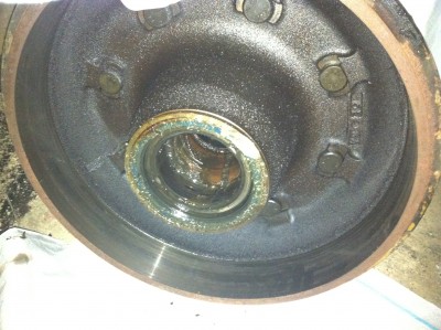

tambour déposé coté pile
tambour 1
et tambour coté face.
tambour 2

eh bien en fait, ce n' est pas si compliqué" de démonter le tambour. il faut juste les outils, et savoir QUOI démonter... car pendant un moment, j' essayais d' enlever mon tambour alors qu'il etait encore fixé.... c' est malin...
