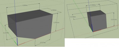

Ne pouvant pas avancer sur le mien... je le travaille sur le papier pour le moment...
pour les coffres celà me donnerais çà :
Vue 1
Vue 1
Vue coffres
Vue coffres

Xavier-64 a écrit :Bonsoir,
çà avance bien...
J'en suis également là pour les mêmes raisons et j'envisage des solutions similaires (formes/dimensions/contenances...) :wink:
.... par contre je suis beaucoup moins doué avec sketchup :?
(j'ai réussi a intégrer certains de tes composants avec plus ou moins de facilité mais par contre je suis loin d'avoir une cabine aussi aboutie :cry: )

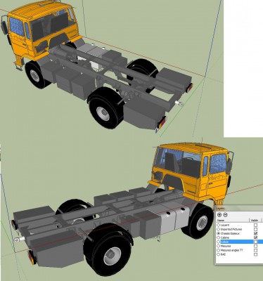

Posté : 22 janv. 2015 16:29
par sychau
Il est super beau ton châssis sketchup, tu l'a fait toi même ou tu l'a téléchargé?
moi j'arrive pas a en trouver.
