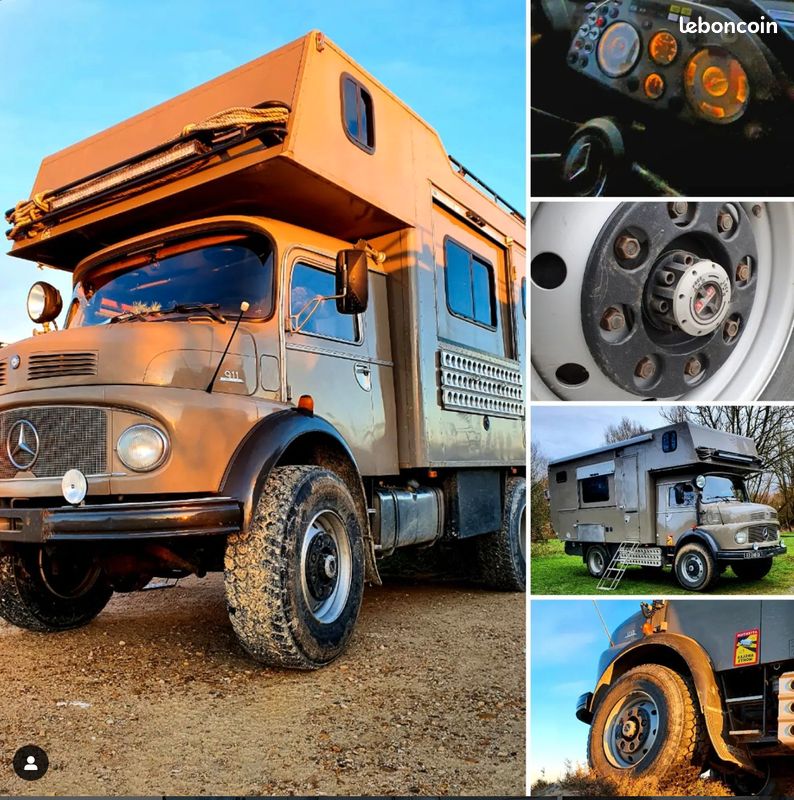

je ne me souviens plus ssi cet autre avis avait déjà été collecté ici , on parle d'un camion mercedes 1113
viewtopic.php?p=187081#p187081
Mitch_63 a écrit : 14 avr. 2020 09:40 Bonjour,
Les moyeux débrayables aident grandement. Avec le mien (une 1113) j'arrive à 16,5 litres à 74 km/h de moyenne et roues d'origine.
