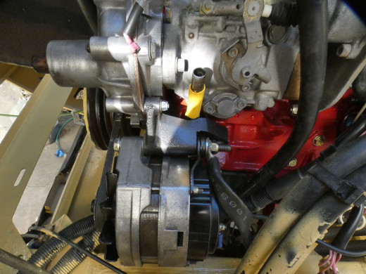

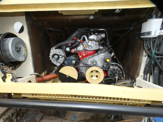

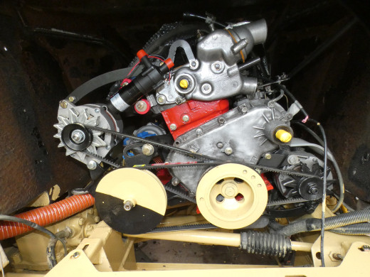

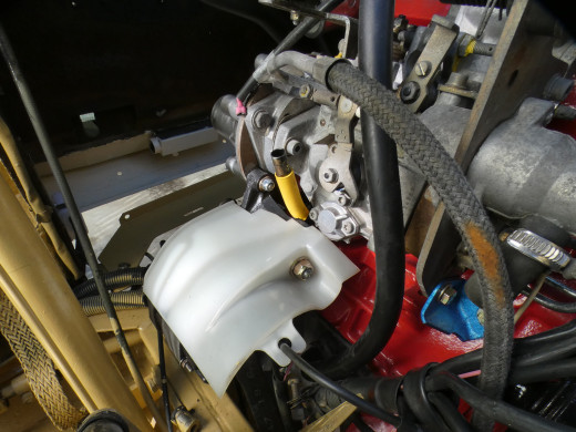

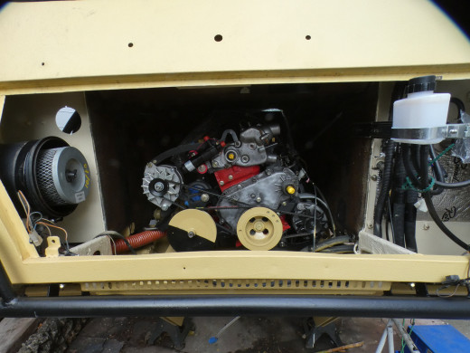

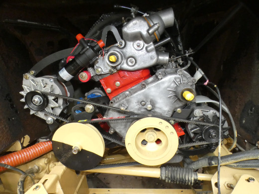

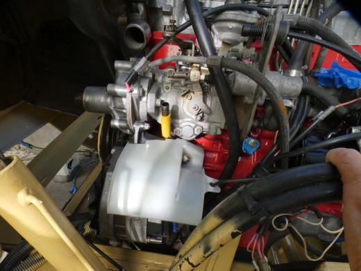

le sujet étant un peu silencieux depuis les malheurs de Bernard et de son (ses!) embrayages, je vais essayer de le réactiver avec quelques photos de mécanique. J'avance sur tous les fronts mais lentement comme d'habitude. Actuellement je suis en train de reprendre la totalité de l'électricité qui a été faite par un électricien amoureux (que de fils roses pour un véhicule militaire), mais en tout cas c'est certain pas par un électricien teuton. C'est un peu du genre, comment se toucher l'oreille gauche avec la main droite... En plus je vais installer une climatisation électrique, donc plus de consommateur égal plus d'ampères. J'ai donc installé un deuxième alternateur et il me faut donc reprendre toute la console tableau de bord et donc son électricité.
- L'alternateur d'origine en place
- idem
- L'alternateur d'origine avec son cache
- Le deuxième alternateur monté
- idem
- idem
- Le réservoir de fluides en position sortie
Tout le monde sait que les réservoirs de fluide d'embrayage et de frein du Brimont sont difficiles d'accès, j'ai donc installé un réservoir triple (freins + embrayage) avec un capteur de niveau bas, sur un coulisseau afin d'extraire vers l'avant le dit réservoir lors des opérations de remplissage et de vidange.
J'en profite pour vous souhaiter de bonnes fêtes à tous et une bonne année avec un peu de cambouis sur le doigts.
Michel.

Hello Michel,
Bravo, les travaux avancent !
1) Yes, le câblage du Brutt est une "aventure" ! Bonne idée de reprendre tout cela.
2) On aperçoit ta pompe à eau électrique. Je suis curieux de lire ultérieurement, comment le refroidissement du moteur va réagir aux fortes sollicitations.
3) Si je comprends bien, tu as mis UN SEUL bocal pour tes divers circuits hydrauliques (2 freins et 1 embrayage).
Est-ce que j'ai bien compris ?
Bon courage pour la suite des travaux,
Re: LE BRIMONT DE MICHEL
Posté : 08 janv. 2023 18:31
par GADBOY
Bernard, désolé de te répondre avec un peu de retard, mais j'ai fait des infidélités à mon Brimont.
- Un 4x4 éternel.
Bien vu, pour la pompe, sauf que non. La pompe que l'on voit est la pompe de circulation du liquide de chauffage cabine. Pour moi, il n'est pas normal que le débit d'eau du liquide de refroidissement et accessoirement de celui du chauffage cabine soit lié au nombre de tours moteurs, c'est pourquoi j'électrifie ces fonctions qui en étant indépendantes doivent être plus performantes. La pompe à eau principale est une Davies Craig au débit de 130 l/minute à régulation électronique par modulation d'impulsions et le ventilateur électrique est également contrôlé en température (photos à venir). Alors que la pompe auxiliaire pour le circuit de chauffage cabine et récupération de calories pour l'eau chaude dans la cellule, est une pompe sans charbon SPX qui débite à peu près 10 litres par minute.
En ce qui concerne le point 3, oui j'ai un seul bocal pour les fluides freins et embrayage, un trois en un, avec capteur de niveau bas et membranes de séparation en position basse du récipient de façon a éviter qu'une fuite sur un circuit ne rende inopérants les trois circuits hydrauliques.
Bon courage à toi aussi pour trouver une solution à tes soucis de casse d'embrayage.
