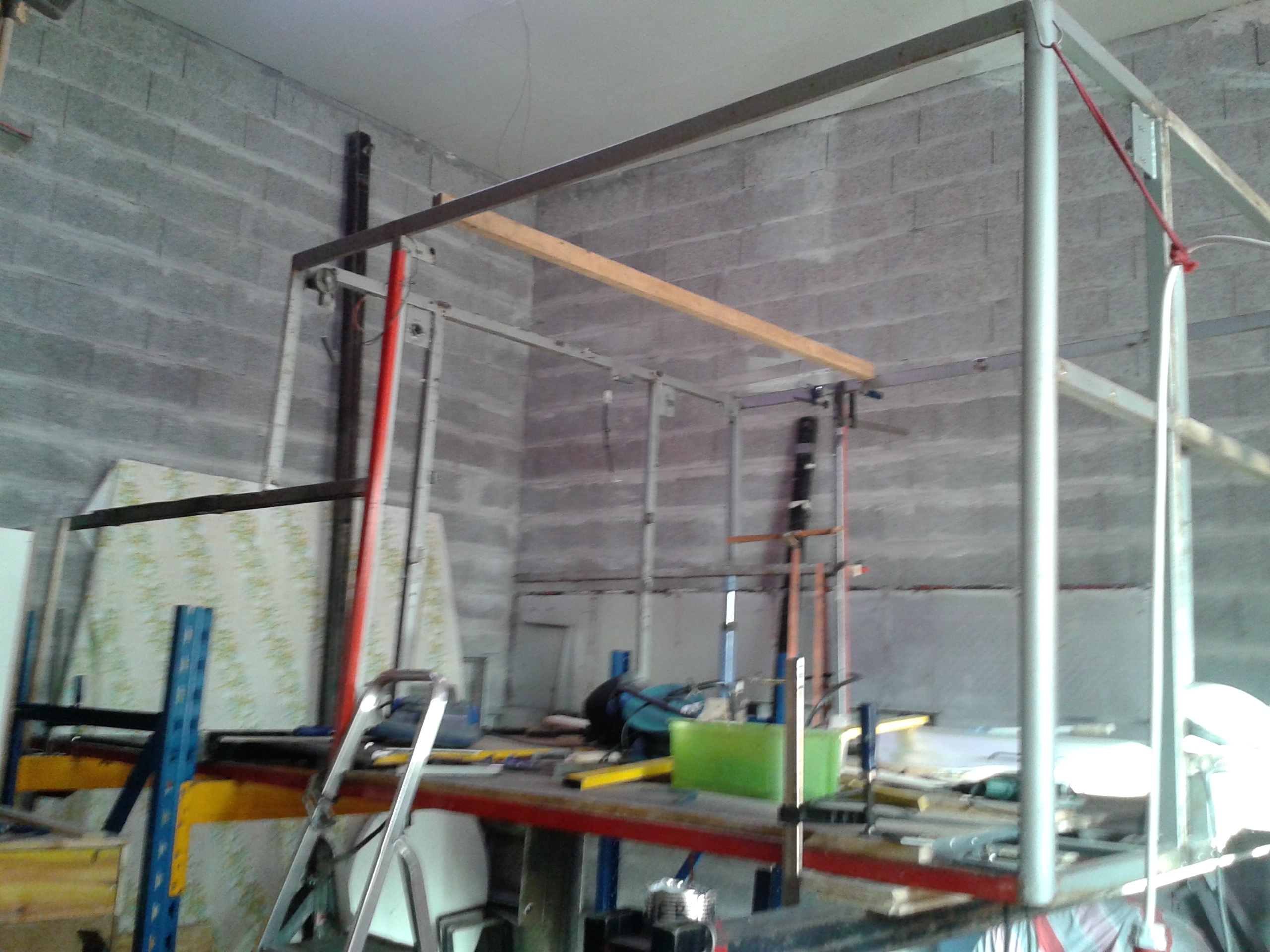

Un ptit bout de photo de la petite cellule provisoire (sur la base de l'ex cellule pompier du porteur)... en attendant les fonds pour une vrais cellule :wink:
Construction 100% récupération. Tube carre de la cellule pompier et autre...
Découpe du toit et de tous ce qui est en trop (a l'intérieure) et de l’arrière,qui était toute pliée et pourrie,
voila quelque photo sa avance pas vite mais sa avance :)

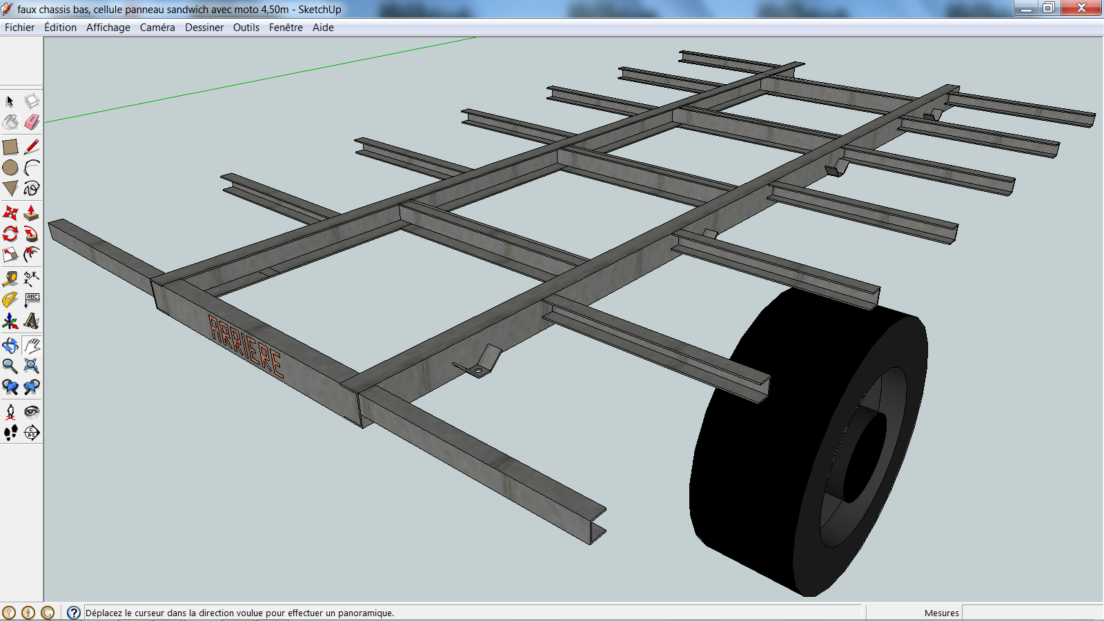

Voila j'ai essayer de modéliser le faux châssis...
Je fais comme je peux suis pas un pro de l’informatique :lol: )

Si je prends exemple sur mon faux châssis, les traverses sont posée tout les 55-60 cm. c'est du tube carré en 55 mm et 3 mm dépaisseur.
Sur ton plan, tu poses des traverses en U, Je ne sais pas si le choix es correct :?:
Mon humble avis serait de disposer des tube carrés ou en T.
Le profilé est fixé par des rivets de maintien en acier sur une cornière qui relie toutes les traverses entre elles sur l'extrémité.

oui j'ai mis des tube en U pour les traverse et tous les 600mm. Je l'ai vu dans plein de construction et dans ce sens, ce qui va m’arranger pour l'échelle,
Mais je peux très bien mettre du carré et du U ver l’échelle.
Du 3 mm me parais correcte pour les traverses.
et je pense 5 pour les longerons? tu a combien toi?
tes rivets on l’aire bien.
Je vais refaire le plan du faux châssis avec le L qui renforce en bout de traverse, comme tu a. :wink:
Merci

le faux châssis retravailler et renforcer au extrémité des transverses.

Ta modélisation commence à prendre belle allure. :wink:
3 mm pour les traverses et 5 mm pour les longerons.
Bon courage.

Suis dans les clous alors :wink:
je me tâte entre du tu en U ou du carré.
