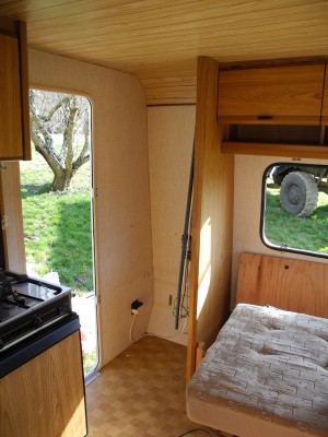

a y est j'ai trouver une caravane a poser sur le plateau :D s'est une burstner club 360 de 89,elle est pas mal,truc intéressant que je n'avait pas remarquer a l'achat:la bouteille de gaz est sur le coter dans un coffre alors que,souvent elle sont placer sur le timon a l'avant,dans ce cas j'aurai été emmerder car l'av de la carravane sera très prés de la cabine et il m'aurai été impossible d'ouvrir un hypothétique coffre .....bref....par contre détail important que j'ai,la aussi, zapper au moment de l'achat est que la caravane ne fait pas 3.60m mais 3.78m.....douche froide..... :roll: je dépasse le max carrossable.....donc elle sera considérer comme "marchandise transporter" et non pas vasp auto...quand je lisait 3.60m sur les annonce je le prenait pour argent comptant.....erreur...
sinon pour le montage je vais utiliser les fixations de l'essieux,et une fixation a l'av gauche et av droit j'y ai vue des plaques avec boulont assez balaise donc je vais les exploiter...voila...
autre interrogation je me demande comment je vait monter le bordel sur le plateau du 2000 un pote a une grue a bois,pour sortir le shelter sa vas aller mais si je met des sangles autour de la caravane et que je leve elle vas exploser comme un coquille d'oeuf.... :lol:
s'est le bordel car je suis en train de placer les spot led 12v
dans minuscule coin je vais essayer de faire un coin douche.....
voila le dessous de la bête...et au premier plan une des fixation que j'utiliserai pour la solidarise au plateau......
