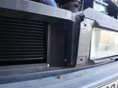

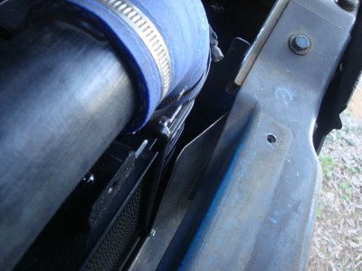

Tiens au fait j'avais oublié de mettre les photos de la finalisation de mon montage, la remise en place de déflecteurs d'air latéraux pour diriger tout le flux d'air qui entre par la calandre vers l'intercooler :
détail du pliage du déflecteur d'origine pour sa nouvelle place
vue de dessus.<br />Il reste environ 1cm entre le déflecteur et l'intercooler.
vue de dessus.
Le tout est fixé avec des vis autoforeuses.
