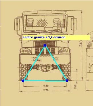

Posté : 10 janv. 2010 18:16
par Nomade
en considérant le sommet du triangle comme étant le centre de gravité (a peu prés :wink: )
on bâtit un triangle roue gauche ...centre de gravité...roue droite.
le point d'équilibre du véhicule sera atteint quand un coté de ce triangle RG CG ou bien RD CG sera vertical ...au delà , déséquilibre = renversement
l'angle que décrit ce coté de triangle pour atteindre la verticale est égal à la moitié de l'angle au sommet
après de savants calcul de trigo :mrgreen:
la voie (écartement des roues) divisée par deux ...divisée par la hauteur du centre de gravité(estimée) donne la tangente de l'angle de renversement
Unimog...36°30
Pinzgauer...36°
Bremach ...32° (pas le mien , j'ai élargi la voie :mrgreen: )
Voilà...Pffff, quel boulot! :mrgreen:

le plus difficile est d'estimer la hauteur du centre de gravité, tellement de facteurs entrent en compte (même si ce n'est pas un camion de La Poste). Le nombre de passagers, le plein des réservoirs, la place de la roue de secours sans oublier la carrosserie de la partie arrière viendront chambouler ces données... avant de renver le camion :lol:
La méthode empirique consistant à mesurer l'angle maxi juste avant le retournement ne paraissant pas faire l'unanimité... on s'en tiendra aux évaluations de Daniel :D

joli travail...merci Daniel pour cette participation active :D
cependant :roll:
j'aurais pris comme base du triangle l'extérieur des pneus...mais comme c'est rarement coté ce n'était pas aussi simple...
et puis je reste attaché à mon idée que la carosserie est un peu une coquille vide et qu'on ne peut prendre le barycentre visuel comme centre de gravité... nos ivecos réhaussés ont probablement un centre de gravité très semblable a ceux qui ne le sont pas par exemple...la réhausse en fibre ne pèse rien et pourtant en simplifiant le calcul de position de centre de gravité ainsi...on le remonte concidérablement (en divisant la hauteur totale par 2...)

pour ce qui est de la dimension de la base du triangle , c'est vrai que la largeur des pneus va faire gagner 1 ou 2 degré :wink:
ps : cette démo n' est valable que pour un véhicule statique et sans carrosserie spéciale :!:

Nomade a écrit :pour ce qui est de la dimension de la base du triangle , c'est vrai que la largeur des pneus va faire gagner 1 ou 2 degré :wink:
ouai je faisais que le mentionner puisque à pneus identiques (sur chaque véhicules) la comparaison resterai valide...
Nomade a écrit : ps : cette démo n' est valable que pour un véhicule statique et sans carrosserie spéciale :!:
on est bien d'accord que comme Bruno l'a plusieurs fois mentionné l'approche statique est simpliste par rapport aux conditions réelles...et les théories de sylvain ont aussi amené a concidérer l'énergie cinétique néphaste qu'apporte le moindre objet un peu lourd pour peu qu'il soit éloigné du centre de gravité du mauvais coté ...)
mais puisque nous raisonnons ici en statique pure... je reste sceptique sur l'évaluation du centre de gravité du véhicule...
si tu mets le premier sur une brochette par exemple...passant par ton centre de gravité estimé... je suis pas trop sur qu'il ne veuille pas se remettre les roues en bas :roll: une idée comme ça... :roll:
il faudrait avoir une idée du poids que représente la caisse vide...qui elle par contre doit avoir un centre de gravité proche de son milieu ...puis faire le barycentre avec celui du châssis moteur transmission... pas évident à faire..mais quelque chose me dis que ça changerai un peu quand même... :roll: même si j'admet que tes valeurs finale sont réalistes malgres tout...elle ne prennent pas en compte l'architecture particulière de tel ou tel véhicule.. dont on a vanté ici les mérites (avérés ou non) pour se recentrer finalement sur la largeur de voie...
