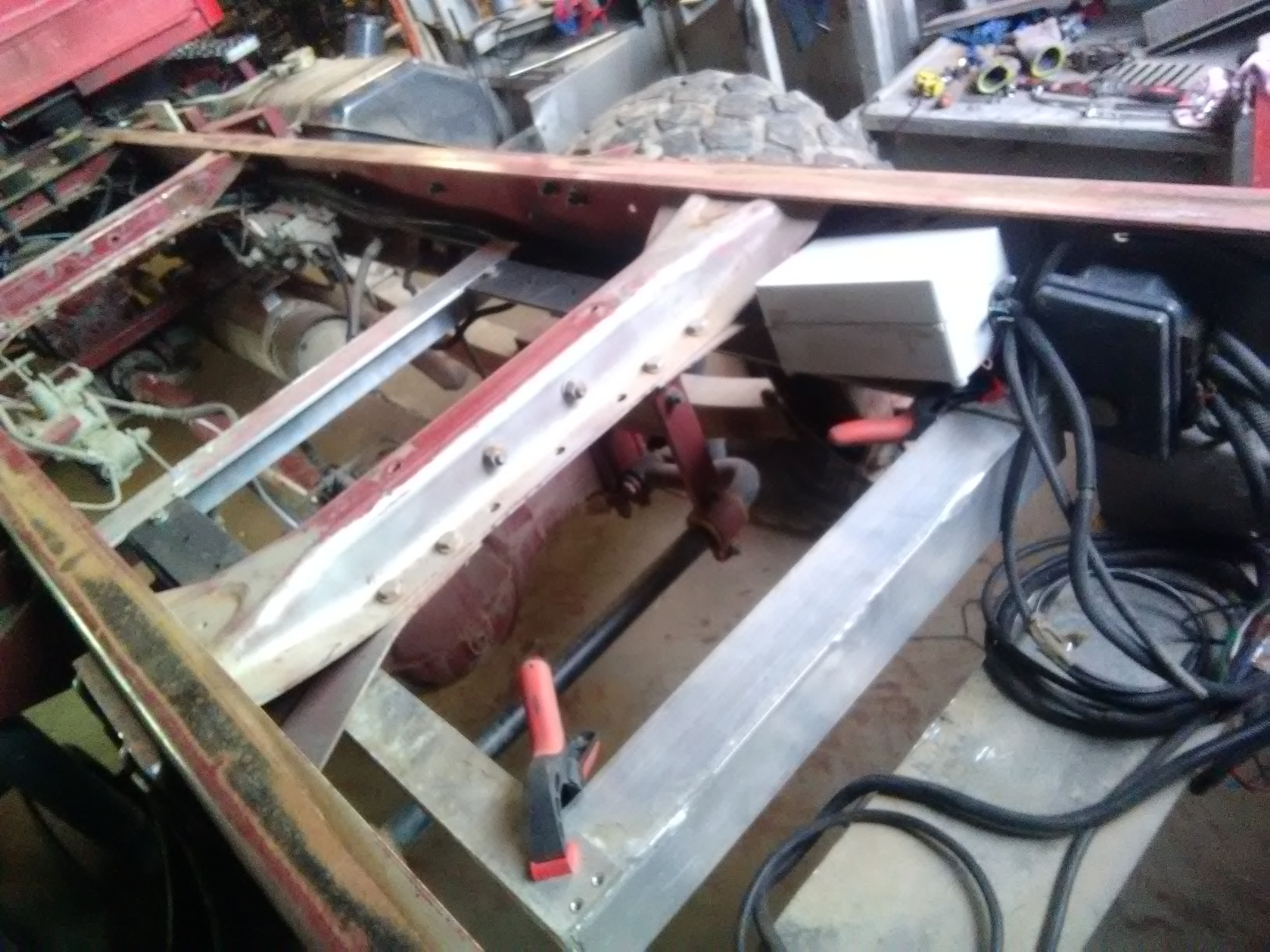

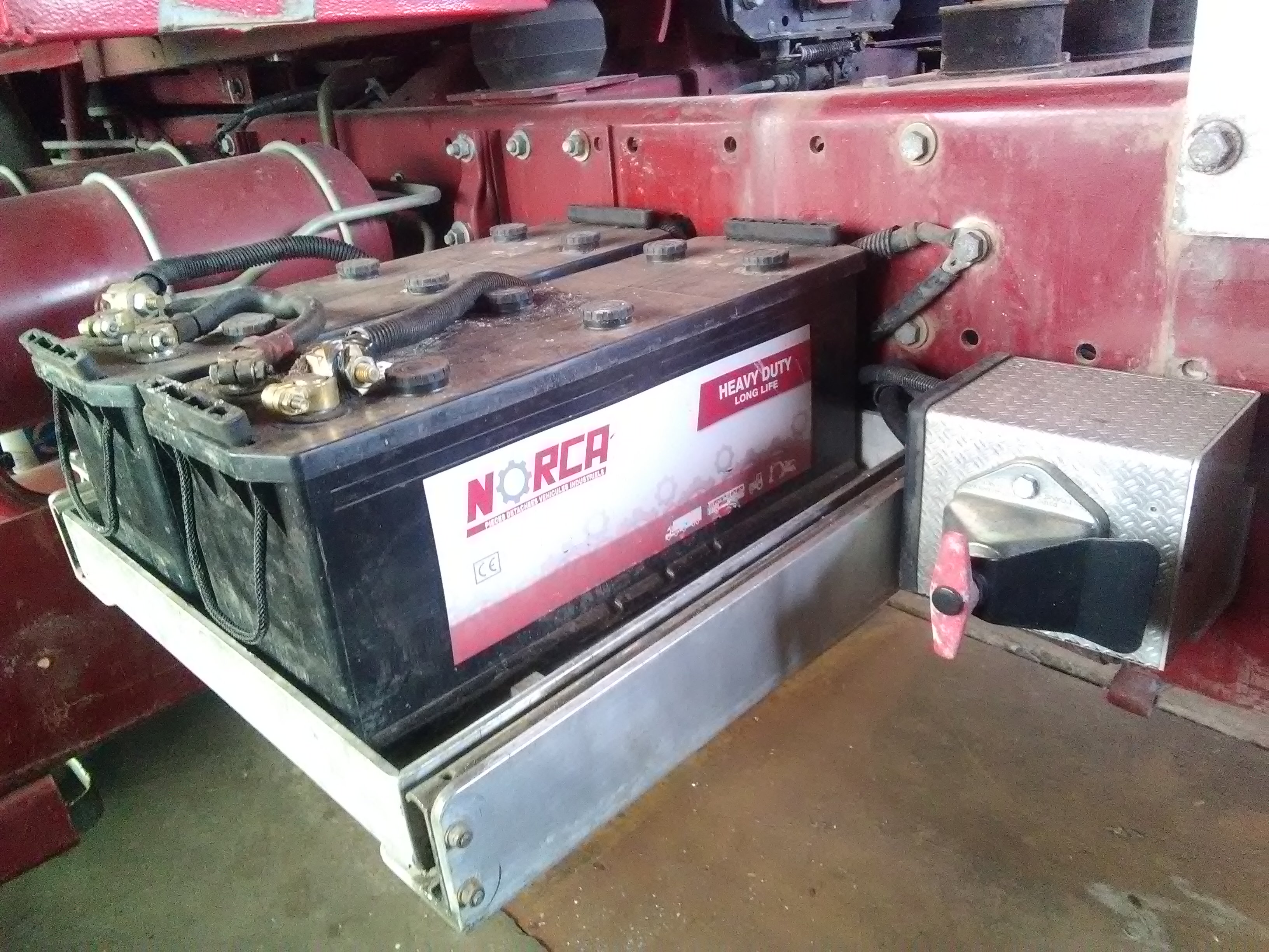

Ces derniers jours, plusieurs "chantiers" menés de front:
-Création d'un support à batterie, sur le châssis...
- IMG_20200214_163207.jpg (1.38 Mio) Vu 3732 fois

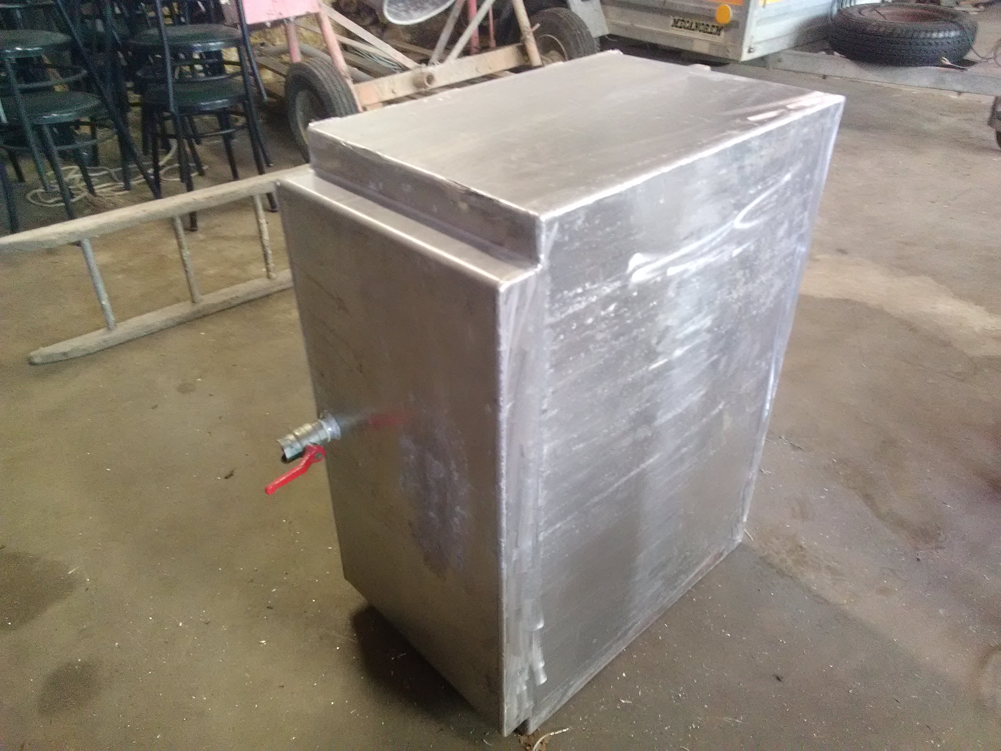

-Création du support pour le réservoir d'eaux grises...
- IMG_20200214_163121.jpg (1.16 Mio) Vu 3732 fois
- IMG_20200214_163037.jpg (1.36 Mio) Vu 3732 fois
-J'ai pu récupéré le réservoir de 200l d'émulseur présent dans le camion, quelques modifs à prévoir, notamment la mise en place d'un brise-flot...
Mais la base est saine pour les eaux grises !!

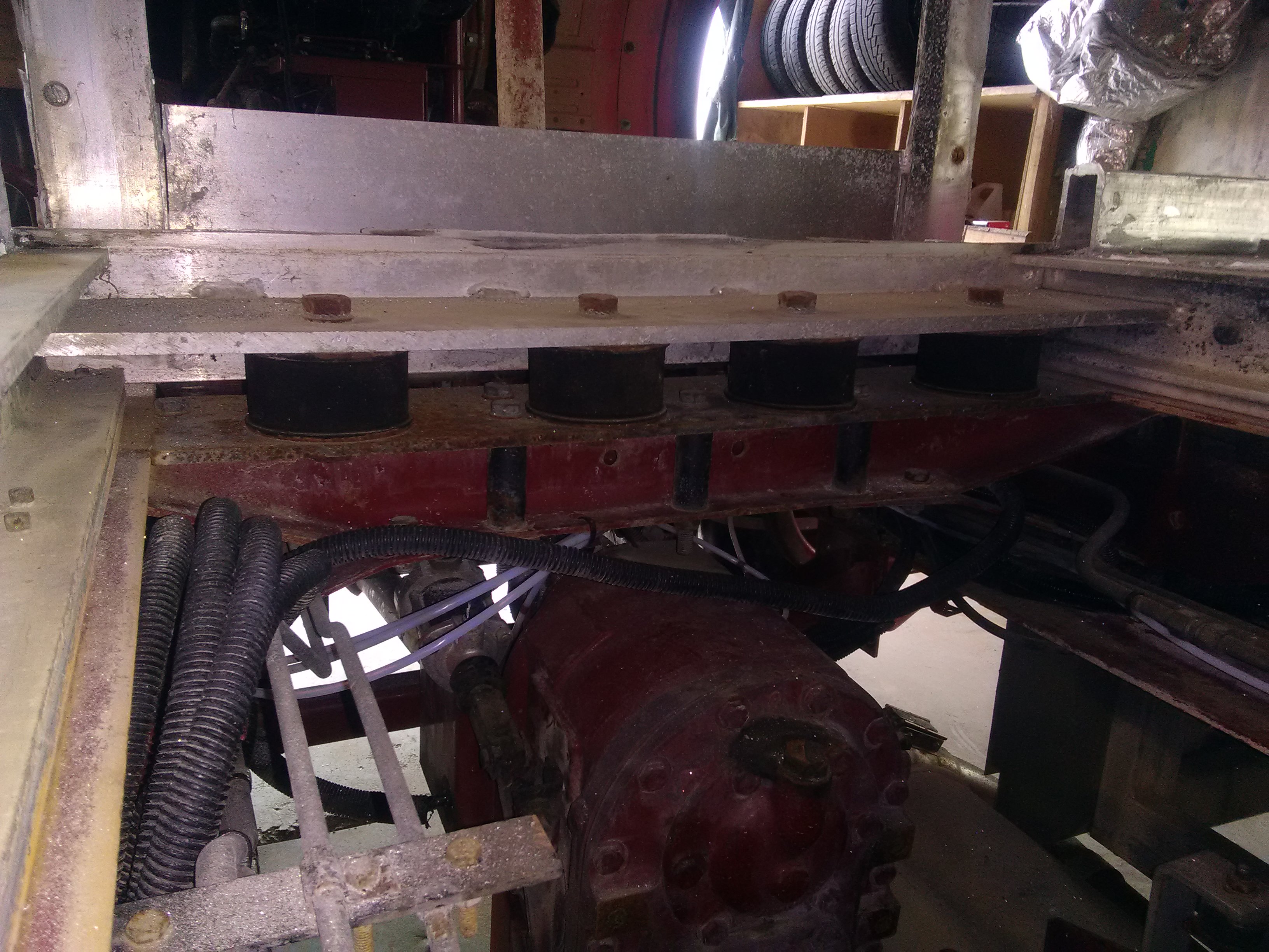

Pour la fixation de la cellule au châssis, je pense partir sur un système proche de celui qui était déjà en place :
- Utilisation des 4 points en lignes situés à 50 cm derrière la cabine
- IMG_20200128_114749.jpg (1.29 Mio) Vu 3706 fois
- Ensuite le faux-châssis de la cellule devrait venir se "poser" sur les longerons du châssis, ce qui a pour avantage d'abaisser le centre de gravité...
Et du coup, j'abandonne l'idée du balancier à l'arrière ( pas de polémique, s'il vous plait !)
- Enfin, je pense limiter les débattements arrières grâce aux rondelles Belleville...
Mais peut-être que tout ça sera remis en question lorsque la cellule sera devant moi !

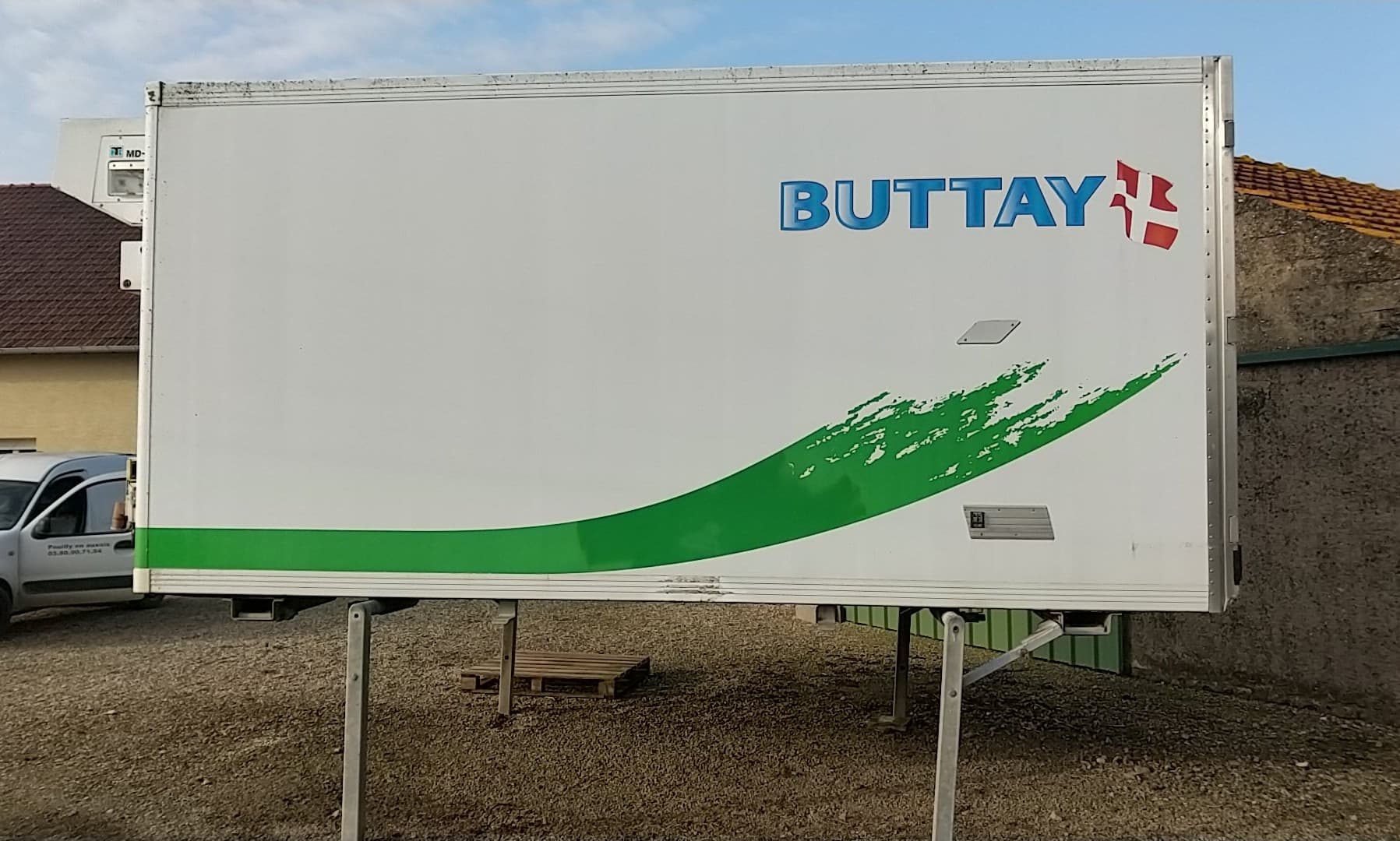

J'ai d'ailleurs trouvé une belle caisse isolée : 6 cm sur les côtés et 12 cm en haut et en bas ...
- caisse frigo (6).jpg (197.97 Kio) Vu 3706 fois
Bonne base !!!

Quant à la caisse, la base est top, mais je vais lui enlever presque 1 mètre !! Quel dommage !
Lorsque je l'ai vu, je me suis même demandé s'il ne vallait pas mieux faire rallonger le châssis du camion et l'empattement de 3.4 à 4m, pour la laisser intégrale, mais les carrossiers que j'ai contacté ne font pas ce genre de modif
Du coup, je n'ai pas d'idée de prix pour un tel chantier...
Des idées ??
