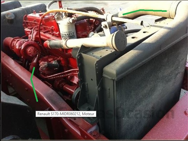

kidavi a écrit :
phil666 a écrit :Sur le barré rouge il y a inscrit VF64x4jp5
VF64X4 JP5 = Midliner M150.11, moteur MIDR 06.02.26 U
Bonjour a tous,
Est-ce-que ce moteur est bien un MIDR 06.02.26???(plaque de type moteur manquante)
Véhicule type VF64X4JP5
merci d'avance...

par cosi
oui c'est bien un 170 ch avec intercooler fouet

par xavier-64
D'après les photo, cela resemble trait pour trait à un 060226 !
la difference entre in 060226 et 060212, c'est l'intercooler.
les S ou M 150-180-210 ont l'intercooler avec l'entrée sortie au dessus tout comme les tubes d'admission de la photo de ton post Harpon.
les S 170 qui ont l'intercooler ont l'entée intercooler en bas et le sorite en haut.
Xavier

Posté : 14 mai 2016 09:26
par Harpon
Merci Xav,
Je vais créer un sujet sur la vente du M150 sur Lbc par Marocco....
Je suis encore hésitant......
(Il y a aussi la course qui diffère et donc la cylindrée,non??? Le 060212 course plus petite que le 060226 donc cylindrée inférieure,qu'en pensez-vous?)

Posté : 14 mai 2016 11:00
par xavier-64
le 060212 fait 5.4l
le 060226 fait 6.3l de mémoire.
le 060212 est un peu plus "nerveux" et peut être moins souple, c'est ce que je ressens.
le 060226 est tout en couple et souple, c'est le cas pour le mien en 172 ch, est le fait aussi qu'ils soient réglés en EURO 2 il a perdu 8-10ch.
Sinon il y a mon M180 ;-)
Xavier
