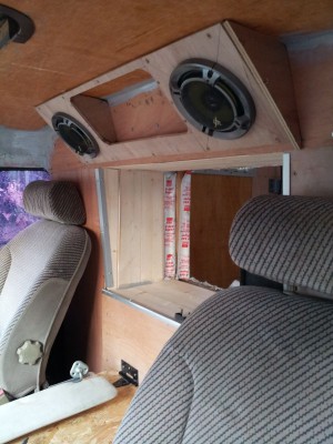

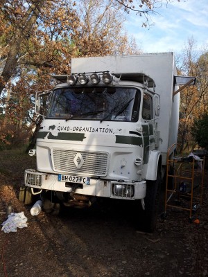

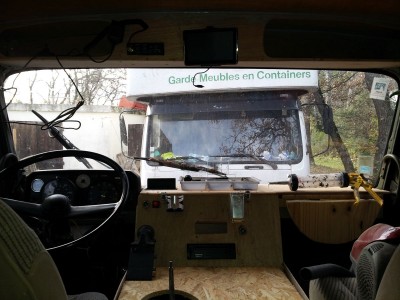

allé quelques jours de vacance à taffer sur notre patate
pour l exterieur on a virré les auto collants de la cabine viré la pare buffle et reposé la rampe de LP sur la galerie et pose d une fenetre du salon
pour l intérieur on commence a voir le bout de la cabine isolation habillage des murs tableau de bord nouveau petit faisceau electrique pour les accessoires le tout sur fusibles et convertisseur 24/12v sauf les LP qui sont en 24v sur relais habillage du passage cabine caisse
nouveau look plus leger au visuel
gros oeuvre du TB casi fini reste les finitions et 2 3 accessoires
pose des enceintes et rangement pour les cartes
