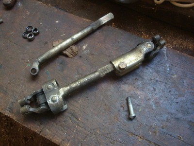

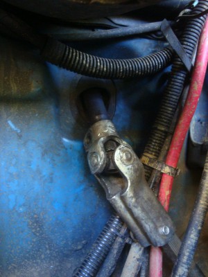

:arrow: Changement des mini-croisillons du cardan de la colonne de direction
Enlever la vis du haut pour que le cardan puisse coulisser au maximum vers le HAUT afin de pouvoir déboiter le cardan par le BAS
A gauche le cardan d'origine dont les croisillons ont du jeu, à droite un cardan sans jeu (plus long) de T35D ou Master, acheté d'occasion sur LBC pour 20€
Les croisillons sont sertis par 3 petits coups
Dé-sertir avec un petit burin ou meuler avec un dremel (mieux), et chasser les croisillons par l'envers
Remonter les nouveaux croisillons, re-sertir avec un petit burin, et roule ma poule
Plusun pet de jeu, ça c'est fait!

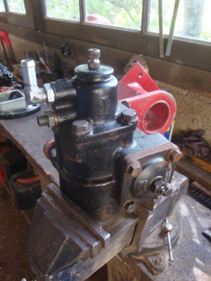

- Jeu dans le boitier de direction :
:arrow: Changement du boitier + réglage jeu interne
Celui de mon B étant depuis l'achat un de 4x2, j'en ai profité pour le remplacer par un de B4x4 mis en pièces par NH3 (merci :wink: ) :
(avant tout > mettre les roues droites)

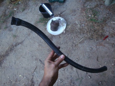

Le bocal a les 2 sorties de diamètre différent (détrompeur), ce qui est casse-nouille car la durit "bocal > boitier de DA" est du coup spécifique avec deux diamètres différents et une réduction...
Evidemment je dois changer la mienne qui est toute craquelée... Je n'ai pas encore trouvé le moyen d'éviter Renault (si vous avez une piste...)

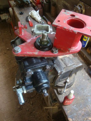

Dépose du boitier de DA et de son support d'origine 4x2 lui aussi (pas de vis de butée)
Dépose de la bielle pendante avec un gros arrache-moyeu qui va bien (un bon sinon ça ne vient pas)

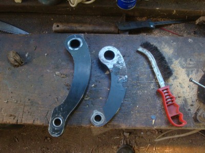

A gauche la bielle pendante d'un B 4x4 ponts Hurth, à droite la version à ponts Renault
Nettoyage de la portée du joint du nouveau boitier
Bourrage de graisse et pose du joint
Montage du support spécifique B4x4 au frein-filet fort
Montage de la bielle (détrompeur sur une cannelure) sans oublier la plaque anti-déserrage de l'écrou avant de mettre ce dernier

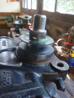

La sortie de l'axe cannelé du cardan est protégée par un cache poussière qui protège un joint
bourrer de graisse sous et sur le joint, puis remettre le cache poussière par dessus tout ça
En bout d'axe de la bielle pendante il y a la vis de réglage du jeu interne du boitier (écrou/contre-écrou), juste sous la référence Bendix
:arrow: faire le réglage une fois le boitier remonté sur le camion (donc plus tard :mrgreen: )
:arrow: Il ne faut pas chercher à éliminer complètement le jeu sous peine d'usure prématurée du boitier de DA, un jeu (fonctionnel) minimum est tout à fait normal.

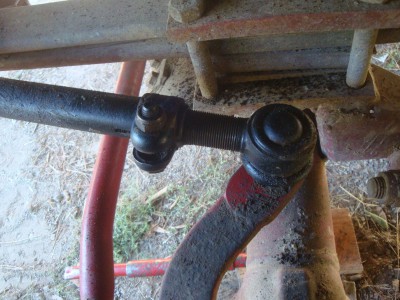

La bielle pendante étant au point-milieu, et les roues toujours droites, si comme ici la rotule de la biellette de direction ne tombe plus en face (signe d'un mauvais réglage point-milieu antérieur...) il faut modifier le réglage de la biellette
Visser ou dévisser la rotule non-sertie pour rallonger ou raccourcir la biellette

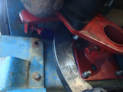

Régler les butées du support du boitier pour qu'elles butent légèrement avant les butées hydrauliques interne du boitier
Régler les butées de pivot pour qu'elles butent au même moment que celles du support de boitier de DA

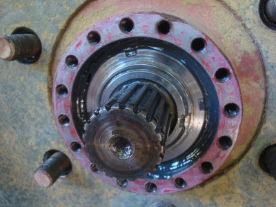

Le circlip du demi-arbre

Et voilà l'écrou à resserrer, il faut commencer par le dé-sertir

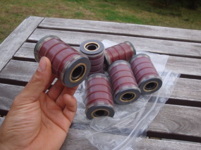

:arrow: Après de nombreuses recherches j'ai ENFIN fini par trouver ces fameux silentblocs à un prix correct.
Ce sont des Tourifex de chez Paulstra (ça on le savait déjà) mais impossible de commander directement chez eux il faut passer par un revendeur agréé...
même chez DPIA à Valence, qui ont pourtant les meilleurs prix que l'on ait trouvé à ce jour pour les lames, ces Touriflex sont très chers.
Bref j'ai trouvé moins cher chez Loudet Industrie à Nimes :
Ils ont quand même plus fière allure comme ça
Mais là je n'ai pas le prix sous les yeux et je ne m'en souviens plus désolé :mrgreen:
(Je mettrai ça en ligne ici plus tard en regardant sur la facture)

Pour info, la durite avec réducteur c'est la : 50 00 397 097 pour 33,33 € HT chez RVI.
L'autre durite ne se fait plus (d'après le magasinier), c'est vendu par 5m à un prix exorbitant et à découper sois même ...

OB1KnoB a écrit :je me suis rendu compte que la rotule sertie de la biellette de direction était HS fouet
Je n'ai pas détecté le jeu à la main, mais une fois sur le camion il n'y a pas de doute elle me fait un "clong" si je braque à l'arrêt.
Je me rends compte que j'avais oublié de mettre les photos de la motif de ma biellette de direction depuis le temps (fait avant le rasso).
J'avais donc récupéré une 2ème biellette de direction d'occasion, et comme toujours sur les modèles Hurth ou Renault, il y a une rotule sertie et une réglable, donc remplaçable.
Evidemment c'est toujours la sertie qui prend le plus de jeu... bref.
L'idée était donc afin d'éviter de racheter la biellette complète chez Renault, de me faire une biellette avec les deux rotules amovibles.
Allez hop au boulot.
Avant toute chose vérifier que les rotules réglables ne sont pas grippées, c'est plus facile à faire quand la biellette est encore entière!
j'ai du souder une clef sur la rotule (hs) pour pouvoir la défaire
découpe de la rotule sertie à l'endroit le plus judicieux après prise de côtes
découpe de la partie à greffer (même côte)
Je l'ai coupée au raz du filetage intérieur afin de garder la même possibilité de réglage qu'à l'origine
Faire un bon chanfrein pour que la soudure prenne bien sur toute l'épaisseur, et soigner l'alignement
après soudage au semi-auto et petit coup de meulage, ni vu ni vu
Deux rotules neuves, un peu de galva à froid
Et un point de soudure sur l'une des rotules pour éviter qu'elle ne tourne. On se retrouve dans la configuration d'une rotule fixe et une mobile, mais en ayant la possibilité de changer les deux rotules ;-)
Voilà, après une mise en peinture ça a été remonté et je suis monté au rasso.
Pas de souci, j'ai contrôlé la biellette après le rasso avant de reprendre la route (la biellette travaille bien plus en tt que sur la route!), nickel ça n'a pas bougé même la peinture n'a pas fendu :lol:
Bon j'ai un gros semi-auto à l'atelier donc j'ai confiance dans ma soudure, mais je ne l'aurais pas fait à la baguette. A chacun de connaître les limites de ses compétences, c'est (au même titre que bien des choses que l'on modifie :roll: ) un organe important de sécurité, donc attention si vous vous lancez dans cette opération, faites ça bien ou faites le faire :wink:
Au passage, j'ai vu au rasso que Seb avait aussi sur son B une biellette de direction aux deux extrémités filetées, modif ou pièce provenant d'un autre véhicule? :wink:

OB1KnoB a écrit : :arrow: Après de nombreuses recherches j'ai ENFIN fini par trouver ces fameux silentblocs à un prix correct.
[...] chez Loudet Industrie à Nimes :
Là je n'ai pas le prix sous les yeux et je ne m'en souviens plus désolé :mrgreen:
Petit up pour donner le prix des Silent-blocs que j'ai débusqués à l'adresse sus-citée :
"Support 566051" : 44,71€ HT /pièce
Fdp/emballage : 15€ HT
(Facture du 30/09/2013)
Pièce d'origine :wink:

par Muth67
Petit déterrage de topic pour vous partager mon expérience.
Actuellement en voyage en Asie central, j'ai eu pas mal de problème de shimmy.
Apparait et disparait beaucoup en fonction de l'état des pneus.
J'ai aussi eu le gros écroue de 40 qui maintient l'axe en sortie de DA qui n'arrêtait pas de se desserrer et provoquait un gros shimmy.
Bref pour soulager un peu ma direction j'ai ajouté un amortisseur.
Résultat sur route:
- Une direction plus ferme
- Des jeux gommés
- un gain en confort de conduite
Résultat hors route
- Moins d'a-coup dans le volant
- Le boitier à l'air d'en prendre moins dans la gueule
Je conseil vivement, j'ai senti la différence!
J'ai installé ce modèle:
https://www.euro4x4parts.com/fr/pièces/ ... oe=ext5617
Photo du montage:
