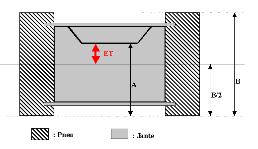

Là où je reste sur mon interrogation , et peut être que tu pourras m' éclairer , c' est ce fameux déport ET .
source:http://www.flat4ever.com/deport-jantes- ... 31353.html
déport ET avec pneu.gif (4.23 Kio) Vu 12882 fois
déport ET.gif (7.03 Kio) Vu 12882 fois
Peut être qu 'en choisissant LE juste déport, une bonne partie des peines serait supprimée :?:
Pourrais tu me dire quel déport as tu ?
Quand aux photos , bien sur qu' on est preneur :P :P :P
A+ Laorans

Je vais regarder le déport de mes jantes, mais je pense pas que ça t aidera. Si tu met un ET plus faible, tu vas faire sortir les pneus de tes ailes, tu sera vraiment très très large et ça va pas te solutionner tes problèmes de braquage en compression et même a vide.(touche la carrosserie)
Si tu en met plus, tu vas rapprocher ton flanc de pneu de ta bielle pendante et ça braquera encore moin.
A savoir que sur le mien, j ai du couper les ailes (je parle de l avant des ailes avant)au niveau du bas de la calandre.
En finalité, ce qui limite mon braquage, quand je braque a droite ,mon pneu gauche viens contre ma bielle de direction et quand je braque a gauche, je suis contre mon paquet de lame (je tourne mieux a gauche qu a droite..lol)sachant qu on perd un peu de rayon de braquage mais ca reste raisonnable.

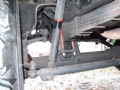

Voila ce que ca donne.

L'entretoise en tube carré me parait faible pour les contraintes quelle risque d'encaisser.
Sur un gros choc elle va s’aplatir.
Re: 1519 lb
Posté : 02 janv. 2012 19:58
par Haldex
Oui, c est un peu léger, il faut que je fasse des sangles pour limiter le debattement du pont aussi.

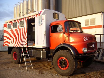

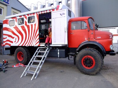

Wouha ! joli boulot bravo !
Effectivement en photo c' est beaucoup plus parlant
Ouvre un post Eric , t' as plein de belles choses à nous montrer :D
Mode espérance : ON . En comparent ta configuration et celle de mes archives ,
j' ai envie de croire que nos versions sont différentes ou est ce parce qu' ils ont soulevé un peu plus haut
qu' ils n' ont pas eu à découper la carrosserie ? Mode espérance : off
De toutes façons si je dois m' y coller ... faudra bien que ça aille !
Je n' ai pas l' impression que la carrosserie soit revue
en même temps ce n' est pas super détaillé non plus !
à l' oeil j' ai envie de dire que les cales font l' équivalent de 4 lames (65mm)
Concernant tes jantes , du 11x20 ( Michelin préconise des jantes de 10) c' est un choix ou c'est l' occasion qui en a décidé ?
A+ Laorans

Il est vrai que le mien est un 1413 de 1970, la cabine est pas tout a fais la même que sur le 1519, en revanche je pense quand même que sur le rouge il a quand même modifié les ailes , on dirait qu on voit des petits cordons de soudures sur la dernière photo entre l aile et la cabine et aussi que la peinture noir a l air recente.
Les paquets de lames sont pas les memes que moi non plus ,j ai des ressorts a 12 lames, lui il en a moin.
Et son callage semble plus important, j ai pas osé être trop gourmand la dessus pour pas donner trop d'angle a mon arbre de transmission avant...déjà que ca va lui mettre de sacré contraintes dans les dents...lol..."Mercedes,Trucks you can trust" ;-)
