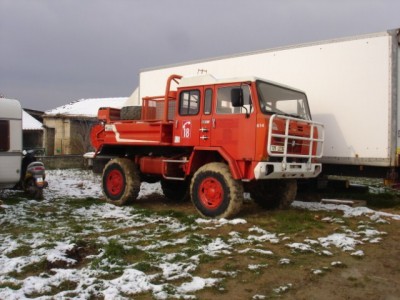

ayéééééé !!!!!!!!!!! orcH
Le PitiCon est devant la maison;
j'ai eu de la chance, le camion etait en panne juste à coté de chez un transporteur qui m'a autoriser à me mettre sur leur aire de lavage; donc j'ai pu bosser sur une dalle en beton plutôt que sur l'herbe au bord de la route;
Donc demontage du haut du reservoir pour sortir la crepine; et là: pas de crepine; bon ok; sa: c'est fait !!
Demontage des tuyau pour y mettre un coup de souflette, demontage du prefiltre de nouveau bouché par la merde;
Nettoyage de tout se que j'ai pu;
Puis purge totale du circuit, et une fois sur que y'avait plus d'air, 20L de gazoil neuf dans le reservoir, et hop: on a pu prendre la route;
30 bornes nickel !!
arrêt casse croute puis redepart;
2 kms plus loin: rebelotte: ce PitiCon broute, ralenti et je cale !!
Redemontage du prefiltre, vidange du reservoir pour la 3eme fois (j'aurais consommé plus de 90L pour faire 120 bornes à tout foutre parterre comme ca !! :evil: (enfin, parterre, non: dans des bacs de recuperation bien sur :mrgreen: ))
Bref reremplissage de 30L de gazoil, repurge et roule ma poule...............
jusqu'a la maison !!
Par contre j'ai roulé pepere à 70km/h tout le long pour pas casser autre chose :?
Sauf les 3 derniers bornes ou j'ai été à fond !! :twisted:
je peux le dire, mon PitiCon75 frole le 95Km/h !! yééé orcH
Voila pour aujourd'hui !!
Maintenant reste pleins de petites bricoles à faire dessus, mais j'ai du temps je suis plu sur le bord d'une route !!

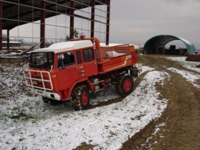

premier plantage !!
le piticon n'aime pas la boue !! :evil:
allez on y va !!
allez on y va !!
Désolé, j'ai pas pu m'en empêcher :mrgreen: Mika

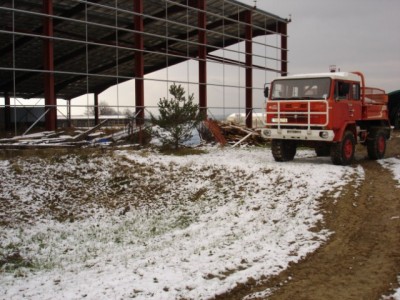

un petit trou tout tranquille !! que j'ai déjà passé pleins de fois !! (pour m'amuser, mais par temps sec
descente facile et normale !!
et oui, mais non, fouet
la boue m'empeche de remonter; il a fallu que je sorte le tracteur (garé à 20 metres de là, facile), que je demande à une copine de prendre le volant et hop !! on ressort de l'autre coté !! :|
rien de grave mais frustrant !! :( :(
et rien n'y a fait !! blocage de diff, pas blocage, marche avant, marche arriere !! :roll:
j'ai fait une belle orniere !!
et une fois dedans, rien a faire pour en sortir !! :evil: :evil:
et voila le resultat final !!
l'orniere en question:
rien a faire, on a une belle terre glaise par chez nous !!
voili, voilou pour aujourdhui; j'aime bien la boue mais le piticon non !!! hihi :mrgreen: :mrgreen:
c'est vrai que les photos "ecrase" les profondeurs, sur place c'etait plus ....... comment dire, plus "mou' et plus 'glissant' !!! :roll: :mrgreen:
