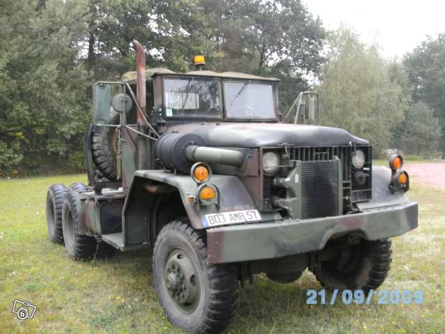

Croisé par hasard dans un vieux message de Bruno (Toy38) :
Avec, je cite : "ce n'est pas le trm mais il es tellement beau"
:wink:
Edit : Tiens et ce site Brice tu connais ? > www.reo6x6.com.br

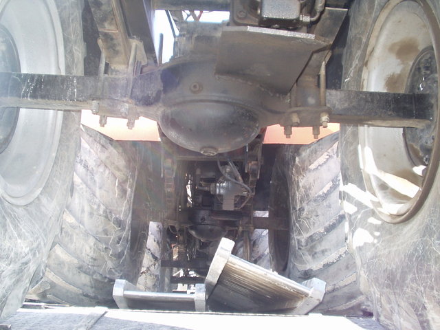

Allez encore une marque de GROSSE fiabilité des Rockwell du Reo :
Vous vous souvenez de ça :
Et regardez les ponts......:
Des ponts Rockwell de ....Reo!!!!!!!
Reo mérite votre confiance :mrgreen: :mrgreen: :mrgreen: 8)

Etonnant ce radiateur exposé à l'avant comme ça, ça sent pas trop montage d'origine non ?
Un intercooler ?
M52-A2 td 185cv
M52-A2 td 185cv
