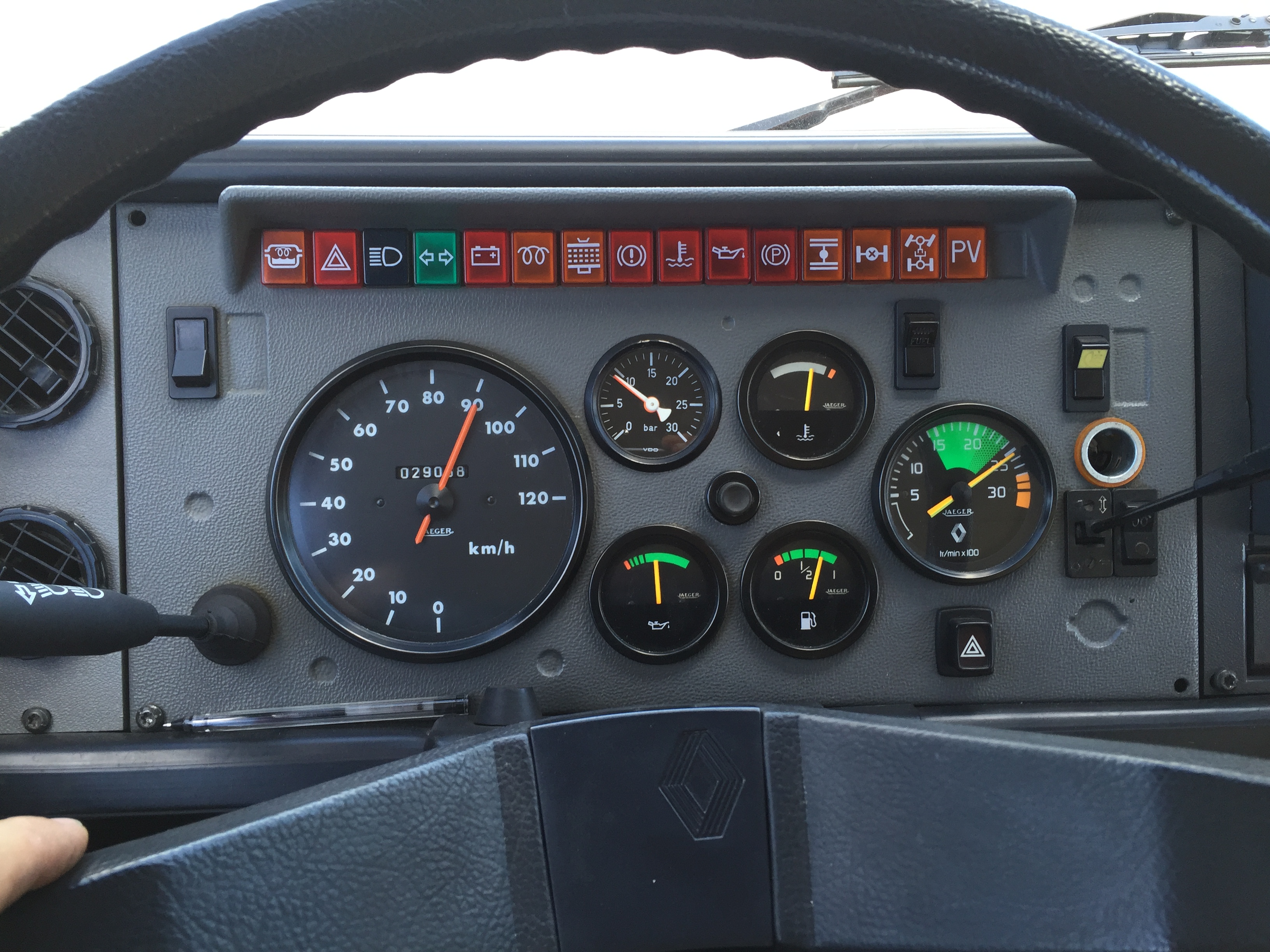

par xavier-64
le CAM est le même que le mien, lors de mes essais route, il montait à 90Km/h compteur à 2500trs/min ou 100Km/h en debut de zone rouge (2800tr/min) qui correspondait à un 90km/h GPS
S170 4x4 2016-09-16 001.JPG (2.17 Mio) Vu 2619 fois
J'ai testé Bayonne => Toulouse à fond sans stop .... mais à cette vitesse je commance à avoir la BT qui suinte au niveau de l'abre d'entrée (joint spi un peu sec je pense) et si l'ensemble chauffe un peu trop...

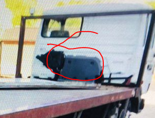

par MnMsenbalade

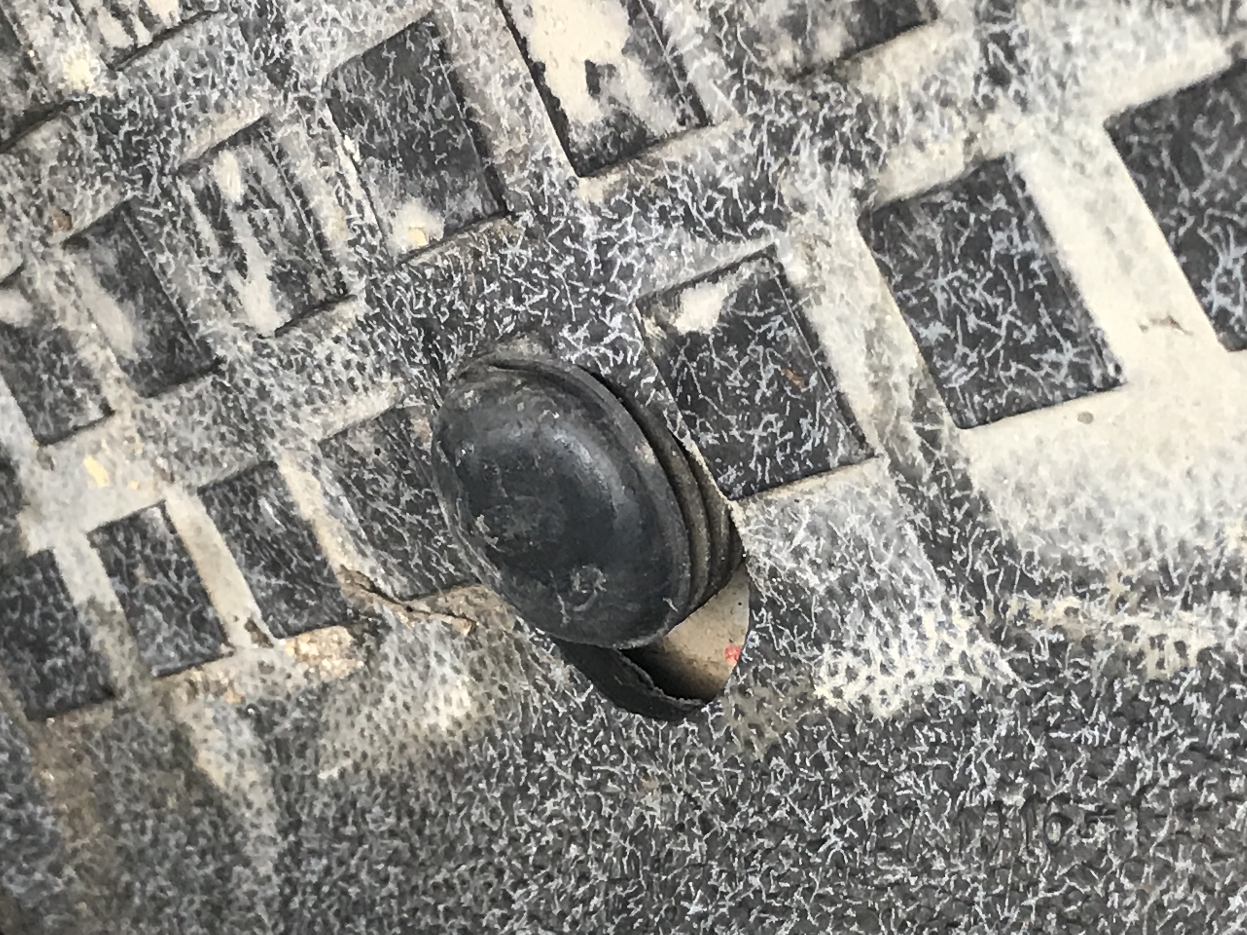

C quoi cette espèce de bouton au pied côté passager ?
J ai aussi un inter jour nuit sur le tableau de bord ?
C quoi ?
Re: Le 170 des mnms (4X4JS1) (4x2_4enfants2adultes)
Posté : 29 janv. 2020 12:58
par scalouk
J'ai dit une connerie je supprime
Posté : 29 janv. 2020 13:00
par xavier-64

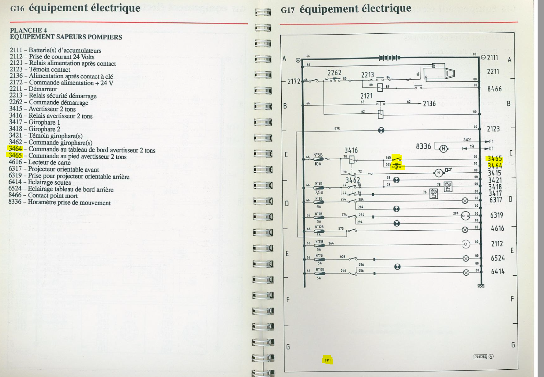

le poussoir au pied est pour la sirène bi-tons... tu as un inter en doublon sur le tableau de bord...
L'inter jour nuit regardes dans tes doc si tu as les schémas elctrique pour le S170 (4x4JS1) car celui que j'ai posté est pour le M150 (4x4JP5) M180 (4x4JP6) M210 (JS00A) ne l'a pas !
j'ai croisé les schémas avec les M200 -230 (40ACA) M160, M210 (40APA) G210... ils sont tous pratiquements identiques sur les repères et les num de fils... et il y aussi correspondance avec l'implantion du S170 (4x4JS1) mais je n'ai pas trouvé de schéma elec des S avec les num de fils, mais uniquement les couleurs de fils et sans l'extention TP ou FPT
extentiion FTP M150-M180 et M210 4x2

haha fortiche le xav ! j'ai pas de doc technique malheureusement ...j'en conclu que t'en a pas eu toi non plus ?
je regarde ce que j'ai dans les papiers si j'ai je t'envoie bien sur

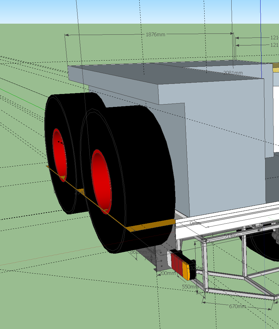

petite question pour la réflexion de l'aménagement, taille cellule etc ...
la Longueur hors tout max :
je voudrais mettre les 2 roues de secours( complètes) sur l'arrière du camion
cela est-il considéré comme une extension ? comme un coffre ou un porte vélo ?
si oui je pourrais utiliser le maximum pour la caisse,
et si non est il possible de le faire valider sans roue de secours
et de les rajouter ensuite, que risque t on ?

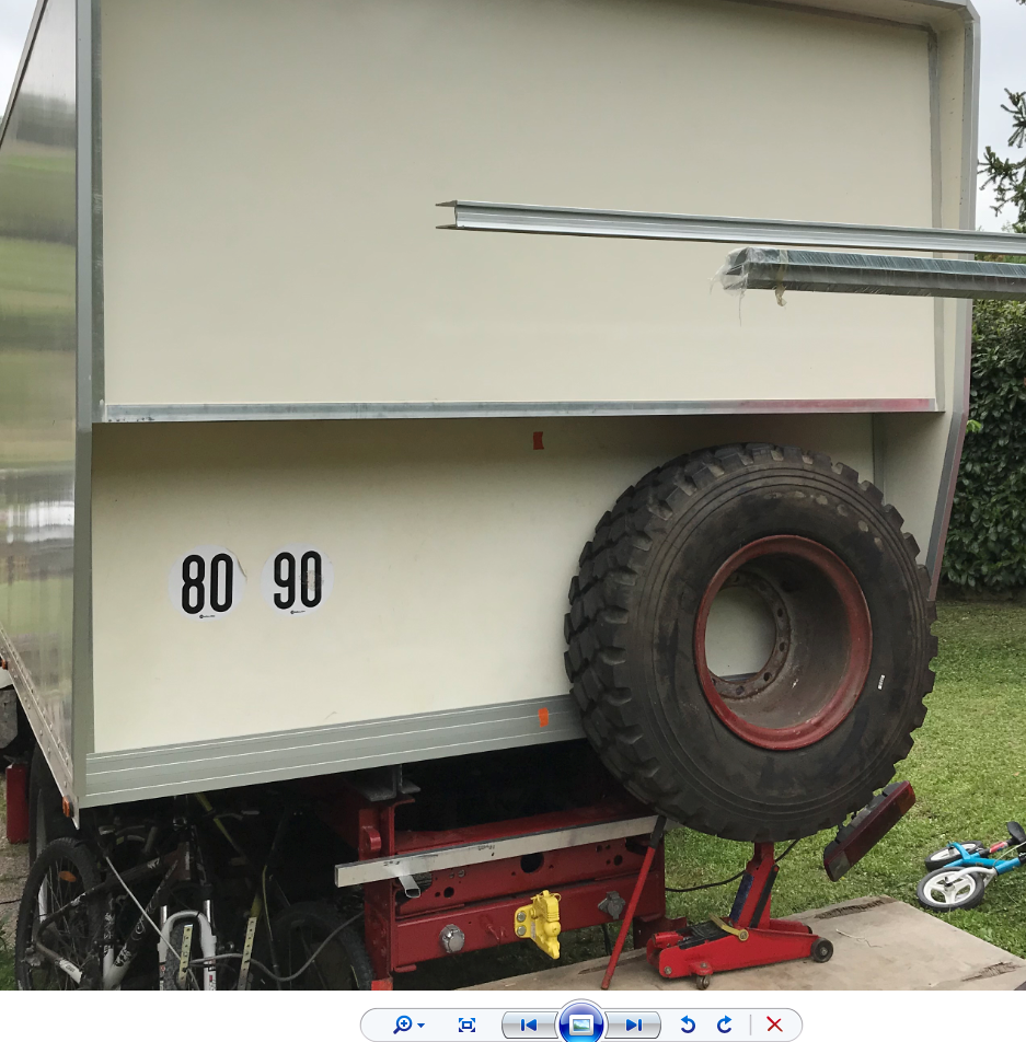

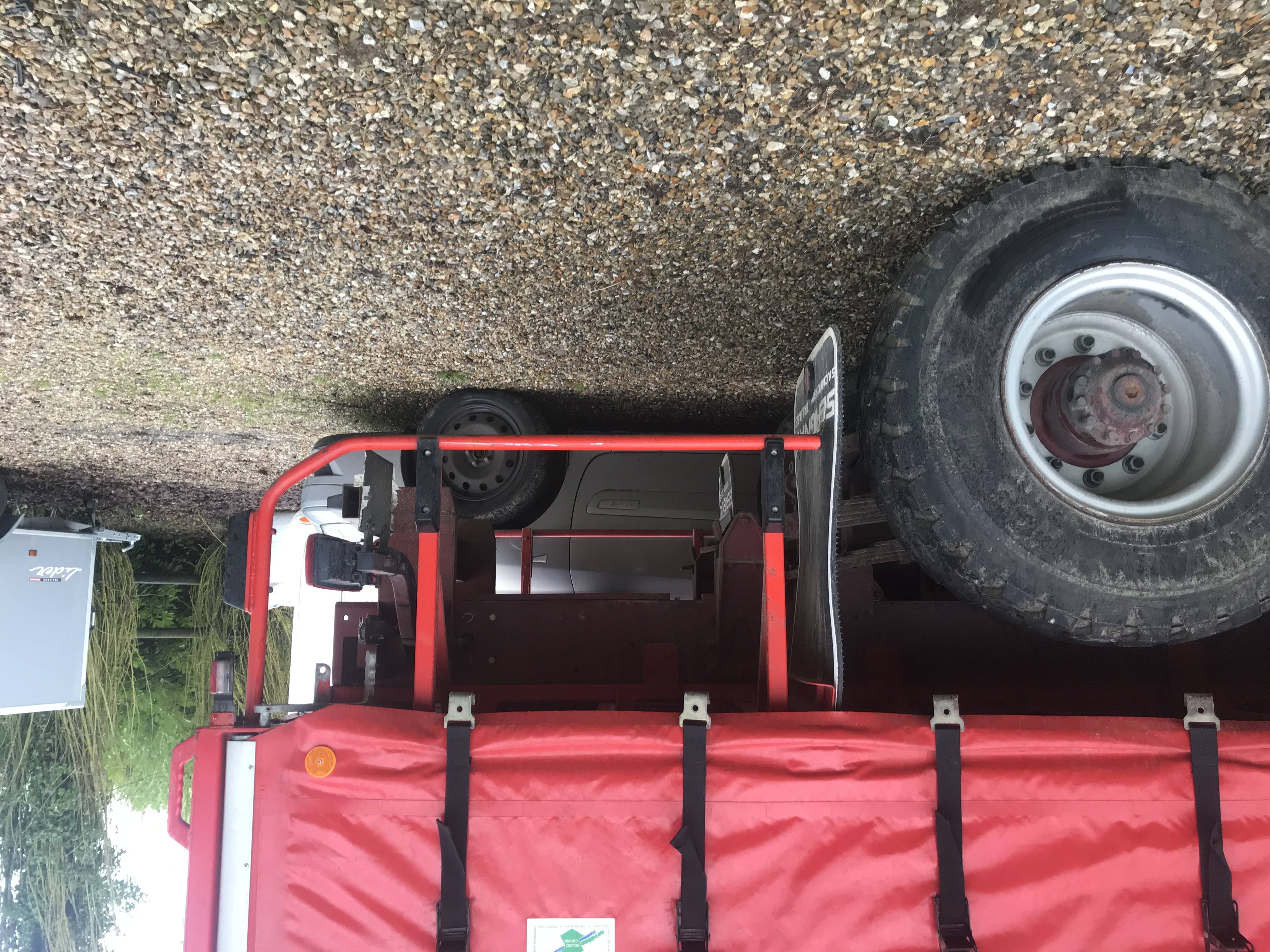

Pour les roues de secours, je ne saurait te dire avec certitude, de mon côté je l'ai ai intégrés au PAF max avec ferrures. elle ne dépassenront pas.
Pour 2 raisons :
- un PAF au delà de 2 mètres commance à être un peu difficile à gérer (je suis avec 2.60 et je peu te dire que c'est beaucoup en manoeuvres !
- derriere les roues je dois ajouter les vélos ou moto... daonc + 70 cm minmum !!
la perte en volume est de 0.30 (profondeur) x 2.50 (largeur HT de ma cellule) x 0.8 (hauteur) soit 0.6 m3.... soit une belle penderie ou beau placard reservoir d'eau ....
arr 2.PNG (58.46 Kio) Vu 2498 fois
arr 3.PNG (1.18 Mio) Vu 2498 fois
Après tu es libre de le présenter sans porte roue, la roue de secours de fesant pas partie des obligations du CT et du cahier des charges pour le RTI AUTOCARAVANE.
Pour le début d la cellule à l'axede roue avant, regarde le post de Fab38, il a du grater quelques cm mais pas tamt que çà... 0.54 est déjà très proche de la cabine, pour peu que tu souhaites faire un passage cabine il faut un peu d'espace pour réaliser la jointure facilement aussi. Et il faudra juste penser que lors de long trajet, l'air chaud du moteur viendra réchauffer la caisse . il faudra ajouter un pare chaleur comme on peut voir sur certaines annonces de CAM, il y a aussi le vase d'expantion qui est là.
arr 4.PNG (182.42 Kio) Vu 2498 fois
Pour les modifs après passage à le DREAL, c'est de la responsabilité de tout à chacun ! Pour des modifs mineures (amélioration continu de l'habitacle voir de l'ensemble...)
Les coffres font parties des mesures et du calcul de la répartition des poids (masses) si tu ajoutes, modifies, supprimes... au bout d'un moment il est clair que ton cam ne correspond plus en tout point avec le dossier que tu auras déposé. Et en cas de problème, c'est ce dossier qui fera référence.
Donc à moins de gros changements je ne vois pas l'obligation immédiate de refaire une RTI, le mieux est d'en parler avec le DREALMAN....
Une fois en VASP Caravanne, le CT est tout es 2 ans et le contrôle se fait sur le bon fonctionnement et l'état du porteuriniquement. (pour aujourd'hui)
Xavier

Salut salut !!
Pour les roues de secours, c'est ton barré rouge qui te guide.
Pour notre part, Marley n'a pas de roue de secours sur le BR, alors, le support est démontable.
Car, à 6 dans 4mtrs, ba 0.5m, c'est carrément énorme !!
Idem pour la distance entre la cabine et la caisse, la DREAL à beaucoup regarder, mais pas cette cote.
Après, la modif de carrosserie n'engendre pas de gros problème, mais en cas de gros pépain, c'est certainement une autre histoire...

Alors pour les roues ça sera en plus des 2m20 de paf
Pour ma part ! Déjà que ma cellule est juste juste ...
Pour la distance cabine cellule je vais rester dans les clous je gagne 15cm c est déjà bien
Faudra juste que je déplace le pot d échappement qui est au milieu
Pour la dreal je pense pas faire bcp de changement après
Mais je voulais les quelques astuces de base ;-)

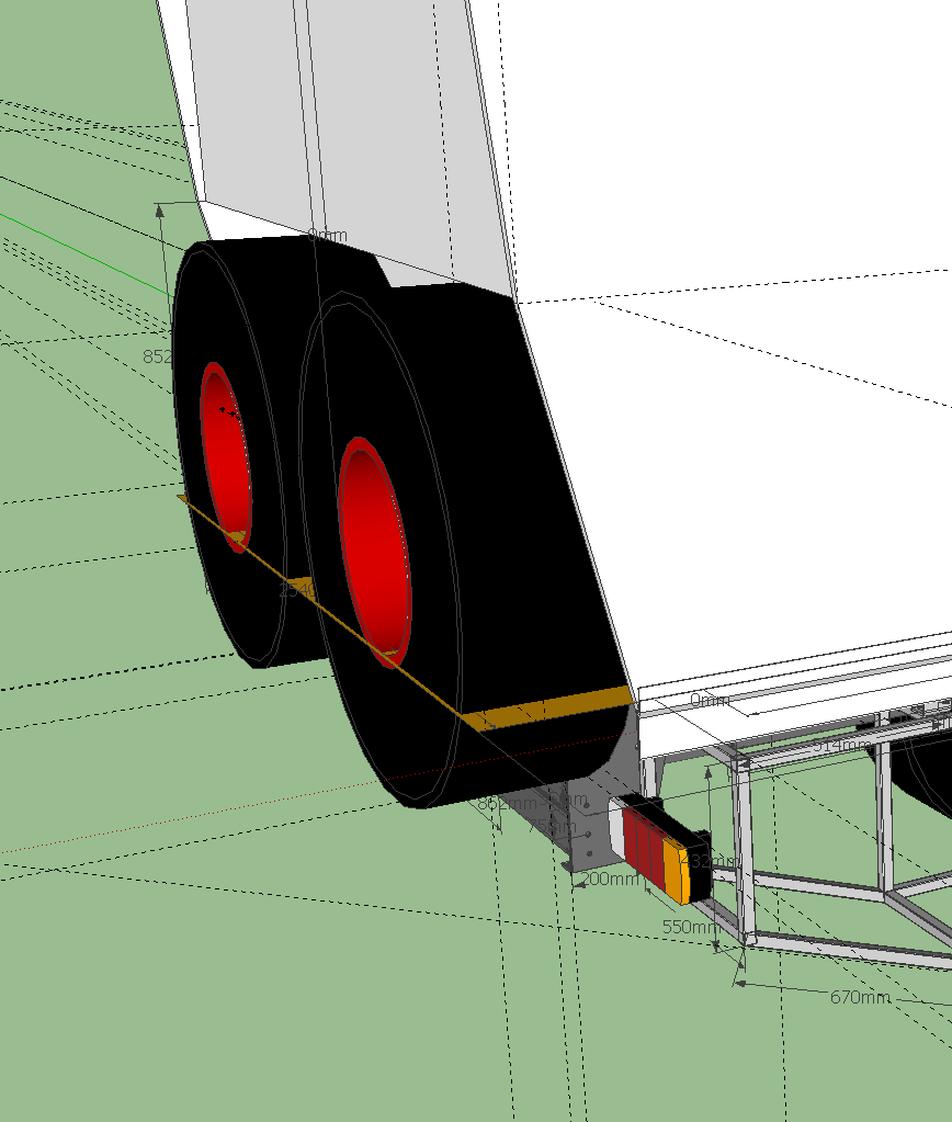

Posté : 02 févr. 2020 22:52
par MnMsenbalade
voici une prévision d'aménagement
ça changera sûrement un peu, je viens de remarquer par hasard sur le forum qu'il y a une ressemblance très nette avec les 3 baroudeurs que je ne connaissais
pas et qui ont un très beau camion :-)
n'hésitez pas si des choses vous semble incohérentes ... on débute ;-) ( à part arrondir les angles a l’intérieur ;-)
ps: le dragon est pour décorer, je sais pas ce qu'on essaiera de mettre ...

Posté : 03 févr. 2020 12:54
par Niconahla

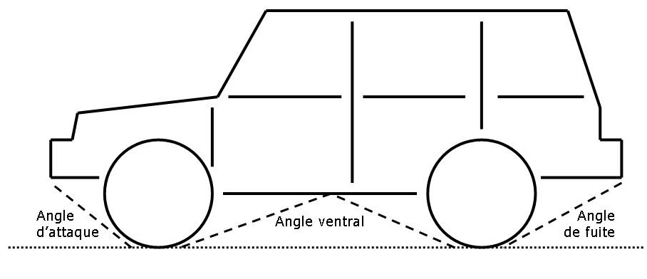

Ton angle de fuite est très fermé. Gare à tes coffres...
Sinon chouette projet 👍
Pour les RdS, pour en avoir discuter avec la DREAL, normalement ni les RdS, ni les vélos, motos, ect, ne doivent dépasser de PAF AR « avec ferrures« . En fait c’est ça qu’ils appellent des ferrures. Les charnières et tout le porte brassard... en tout cas c’est la version de la DREAL de chez moi.
Donc en cas de gros accident et passage d’expert...
Par contre ils se fichent de la distance entrée cellule par rapport à l’axe de la roue avant.
Tu peux même mettre sur ton BR le permet, un treuil à deux balles à l’avant et te faire une belle capucine qui dépasse bien en avant suivant le BR 😉
Enfin pour la passage cellule cabine, si tu le fais sans autorisation constructeur, alors oui c’est après la DREAL.
Par contre, re-belote en cas d’accident grave et passage d’expert...
Bon après, à être dans la non conformité, autant se faire plaise avec le PAF Ar, les RdS, le gros turbo et changement de PI, les roues en 22“ et tout le bazar 😂

par MnMsenbalade
yes tu conseils quoi pour l'angle de fuite une ligne droite bas de roue/plateau ?
j'ai ça de base, c'est encore pire ... non ? mdr ...
mais oui j'aimerai ne pas toucher a la premiere montée ou descente de gros gros trottoir de terre ;-)
Posté : 03 févr. 2020 20:33
par Niconahla
MnMsenbalade a écrit : 03 févr. 2020 17:53 yes tu conseils quoi pour l'angle de fuite une ligne droite bas de roue/plateau ?
Idéalement c’est top d’avoir le même en angle de fuite que d’attaque.
Après tout est une histoire de compromis. J’imagine que d’autres pourront te donner leurs avis.

Posté : 03 févr. 2020 21:28
par STF
Je me permet en passant.. ;)
Dans la pratique, sauf à faire du TT assez sévère, même si tu descend un bon angle, vu que l'ar sera un peu relevé, ça compense un angle un peu + ouvert que devant. (bon, si ça fait une cuvette et que ça remonte en face, mon raisonnement ne tient plus.. :twisted: )
C'est surtout en cas de marche vraiment marquée (style traversée de rivière avec un lit bien franc) que tu risque de toucher..
