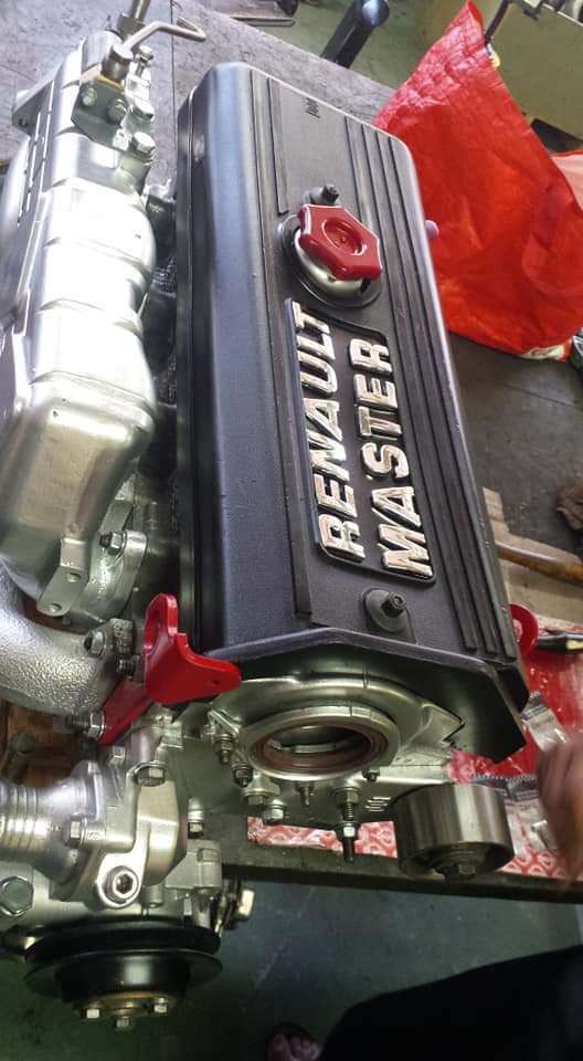

voici le moteur sofim 8140 refait a neuf ..Master T35 turbo disel

philippe albert a écrit : 01 oct. 2019 21:37
oui....et donc ??
:roll:

par xavier-64
Il va y avoir un PB avec la pompe à eau.... et 2 -3 autres bricole qui ne sont pas identiques....
viewtopic.php?f=1&t=11296&hilit=8140.21
J'ai réalisé exactement la mêm opération.... un moteur de T35TD sur un B90
Xavier
