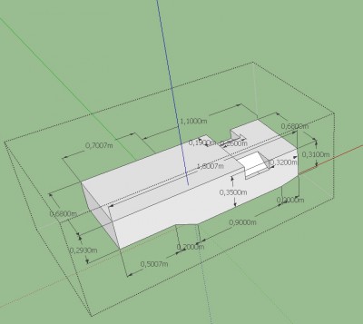

J'ai travaillé aussi sur des réservoirs entre longerons mais je n'arrivais qu'a 330 litres.
En reprenant tes mesures qui collent avec un M180 aussi + le coup du répartiteur, je suis à 410 litres...en théorique cool :D
Je profite d'avoir le gros sous la main pour contrôler/valider les mesures :)
J'ai laissé pas mal de marges et d'espace par rapport au pont, cardan, BT pour avoir un peu d'espace et de visibilité pour les contrôles.

Pour le répartiteur visiblement ça va il n'a pas l'air de ramasser trop de boue et de caillasse (je ne l'ai jamais retrouvé "colmaté", pas de trace d'impacts), après en cas de grosse galère genre éclatement du pneu peut-être qu'il sera moins protégé...
Remplissage : juste à côté du réservoir d'origine, le tuyau passe au travers du faux châssis. En effet il fait en théorie 410l mais vu sa forme pour le remplir à fond je dois mettre la roue avant passager sur une cale en bois de 8 cm, j'ai jamais réussi à mettre plus de 400l.
Raccordement : pas de photos et il ne fonctionne pas, faudra que je m'y penche mais c'est tout en bas de la to do list (à vrai dire je ne le remplis que très rarement du coup pour l'instant je transvase au bidon à partir de la vanne de vidange).
Et sinon pour les accès aux différents organes la dimension du réservoir ne m'a jamais gêné.
Pour le tarif je connais un bon tôlier mais il est dans le 89 donc loin pour vous, et vaut mieux que ça soit moi qui demande le tarif si vous êtes intéressés ça sera moins cher que pour un inconnu (vu qu'en théorie il bosse pas avec les particuliers et qu'il y a moyen de payer en liquide quand on le connaît :) ).

Merci pour les photos, je vais me pencher la dessus mais déjà je pense qu'en longueur sa sera beaucoup moins grand, les traverses entre les longerons ne sont pas trop espacé sur le ivéco
