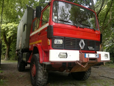

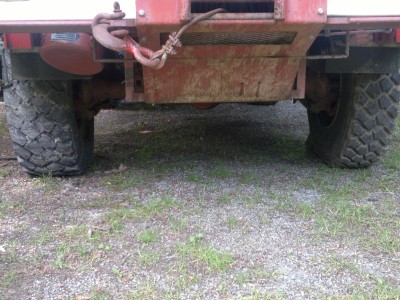

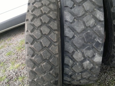

bon, c'est fait, après pas mal de transpiration, les roues sont changées :D (ça pèse, c'est dur, j'en ai ch.. :roll: )
quelques photos pour illustrer la différence entre les 365/85/20 et les 13R 22,5 (330 de large)
le 365 à gauche, le 13 à droite
les 2 côte à côte
les 2 côte à côte

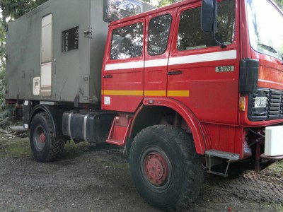

et enfin la "bestia",
franchement, ça change vraiment le bébé :mrgreen:
Allez une petite dernière (parce-que suis trop content...)

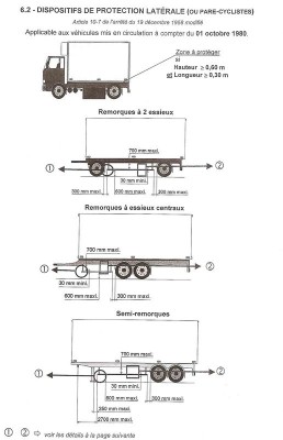

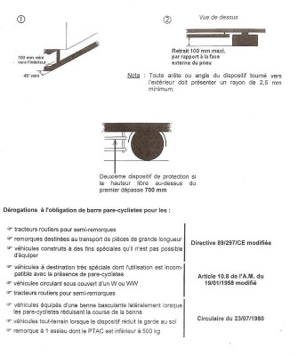

est-ce que quelqu'un peut me dire à quelle hauteur doivent être les barres pare-cyclistes :?:
je crois que c'est 55cms mais je n'en suis pas très sûr :roll:
Merci d'avance
(désolé, petite tête :roll: :lol: :lol: )
Re: Nouveau en S170.13
Posté : 12 juin 2011 14:51
par j-loo
salut,
alors moi j'ai ca:
1
1
2
2
