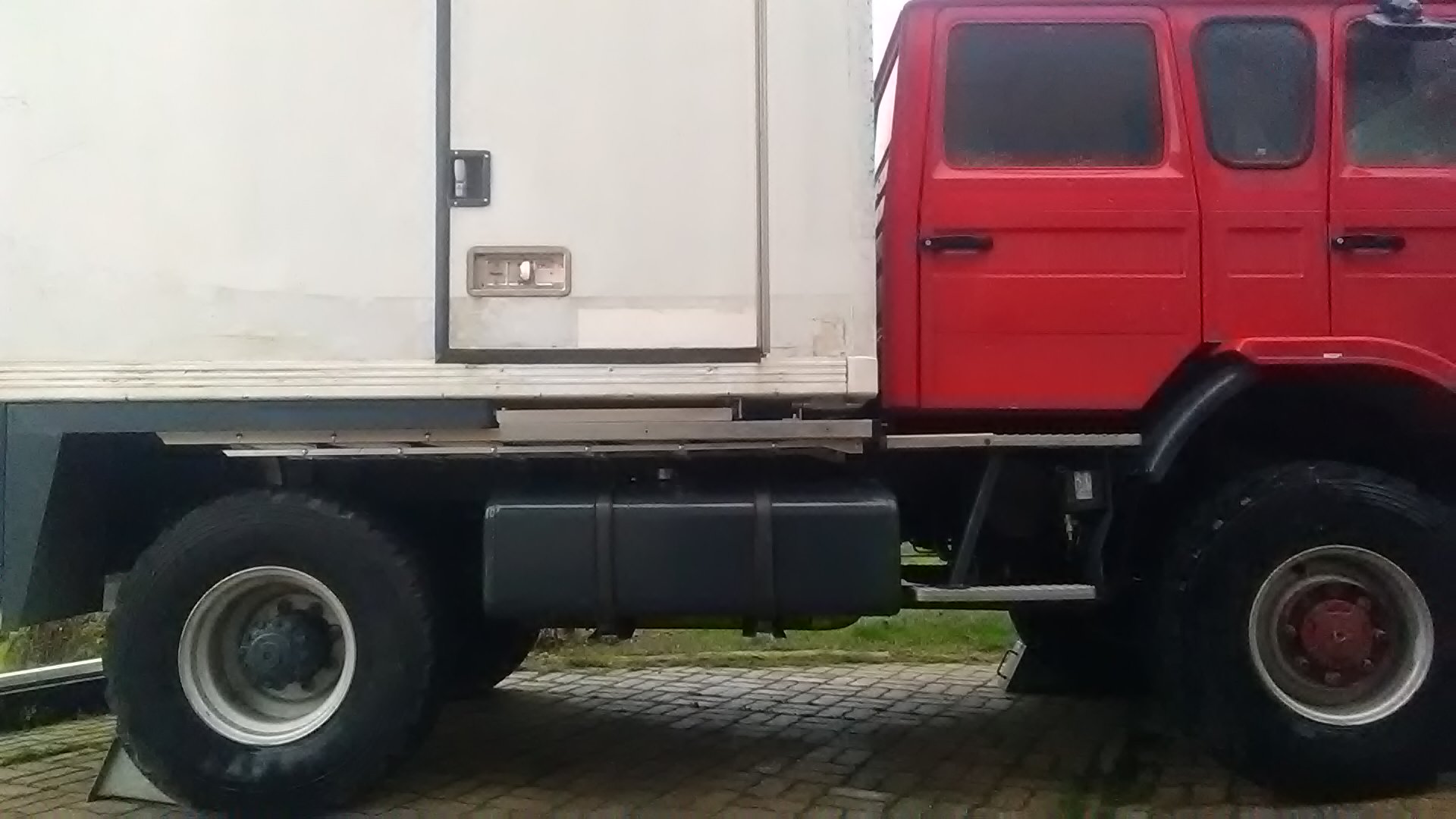

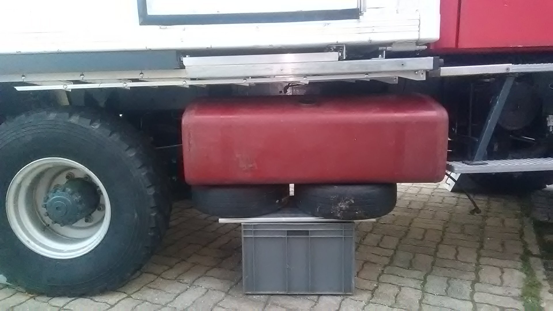

J'ai installé mon nouveau réservoir :
-Tout d'abord, je l'ai présenté pour voir comment l'installer
Puis, je lui ai remis un coup de neuf: Nettoyage, antirouille et peinture
Ensuite, il me fallait trouver les brides adaptées au réservoir, je les ai eu pour 20€ en casse. En bon état !
J'ai réalisé deux grosses platines, de quoi pouvoir fixer au châssis
Assemblage des platines au cadre, et fixation des brides aux platines
Le tout pour un résultat final qui me satisfait :
Bonne capacité (340L), dimensions idéales (pas de remplacement de crépine), joli résultat pour la modique de 190€, comprenant le réservoir (150€), l'apprêt et la peinture (20€), les brides (20€), les platines (0€, juste du temps...)
Et en plus, le camion démarre ! :drinkingcheers:

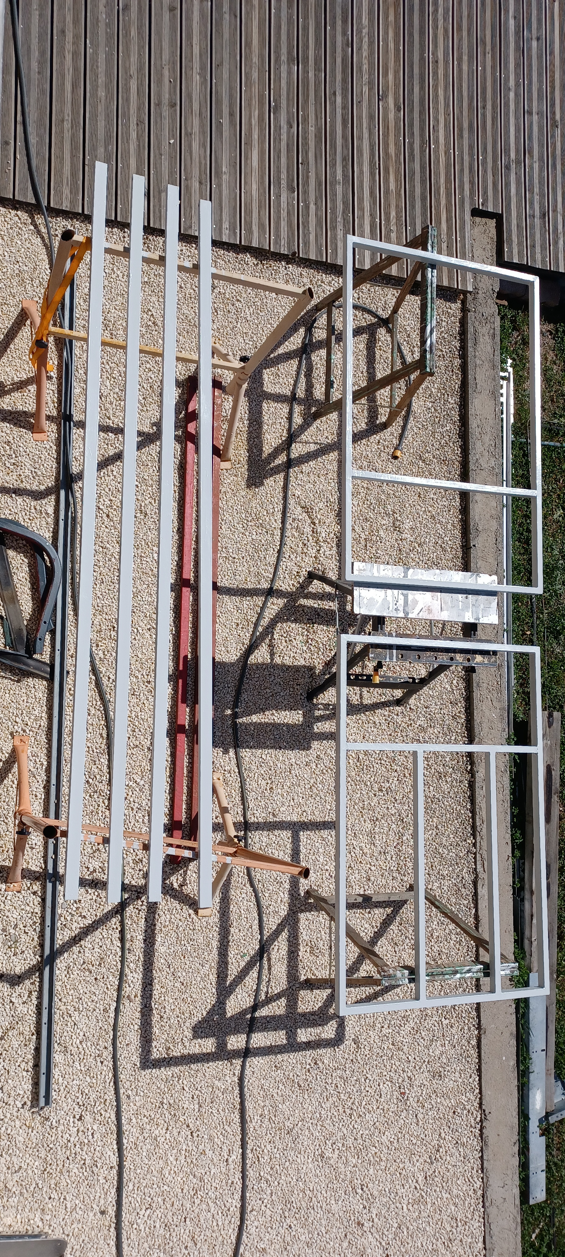

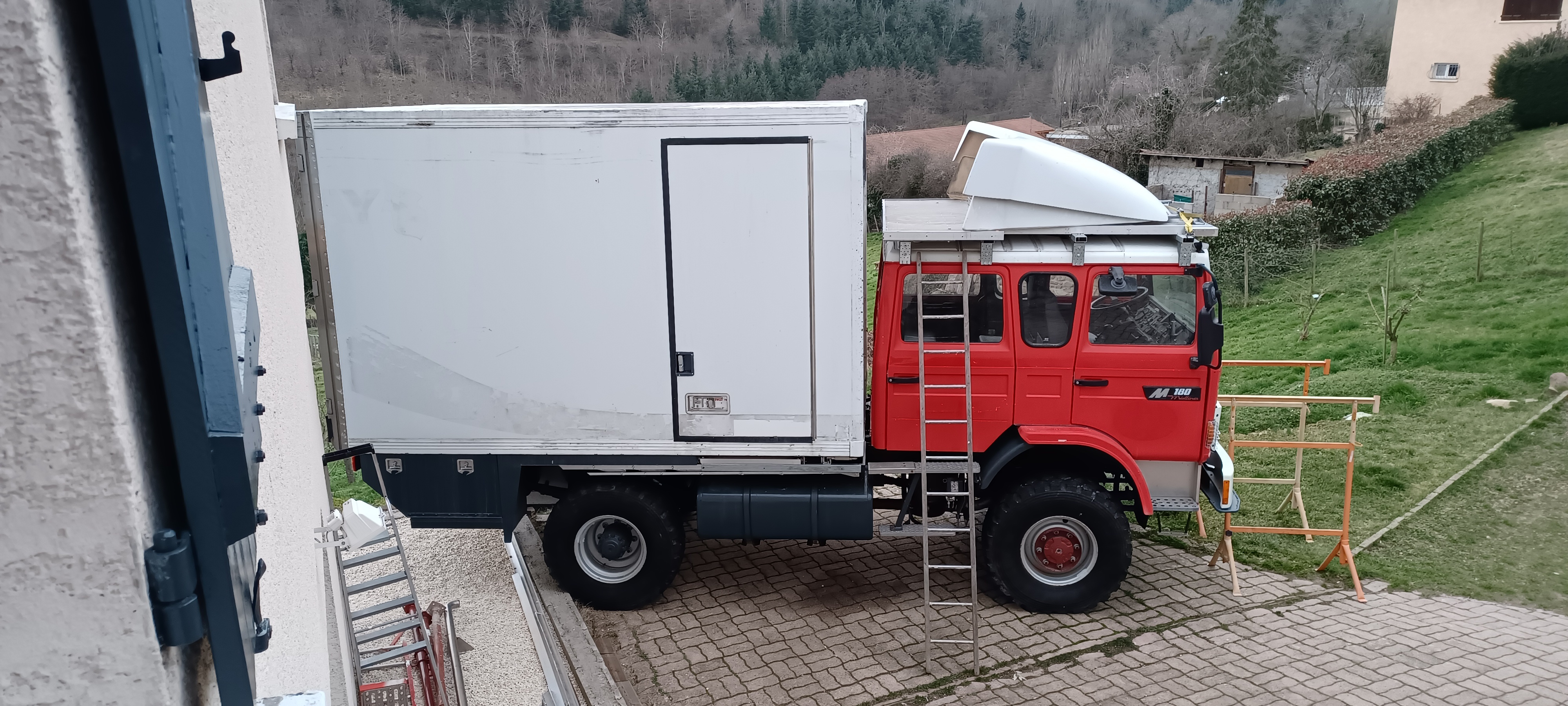

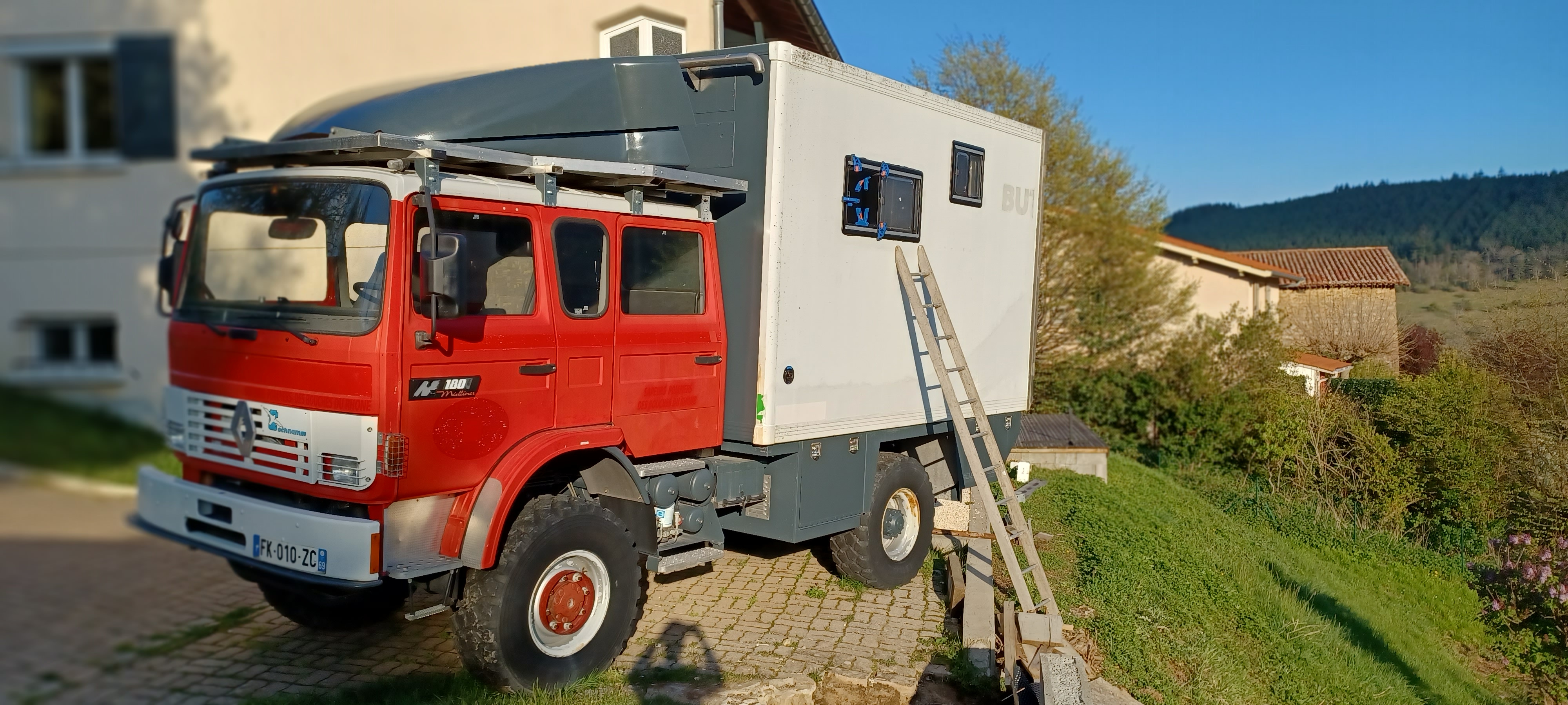

Je me suis attaqué à la galerie : Uniquement de la récup' de ma caisse "pompiers" en Alu...sauf la visserie, rivets, colle.
La structure ne fait "que" 30 kg !
Une fois présentée, création des pattes de fixation, puis le mauvais temps m'a stoppé un moment... :102:

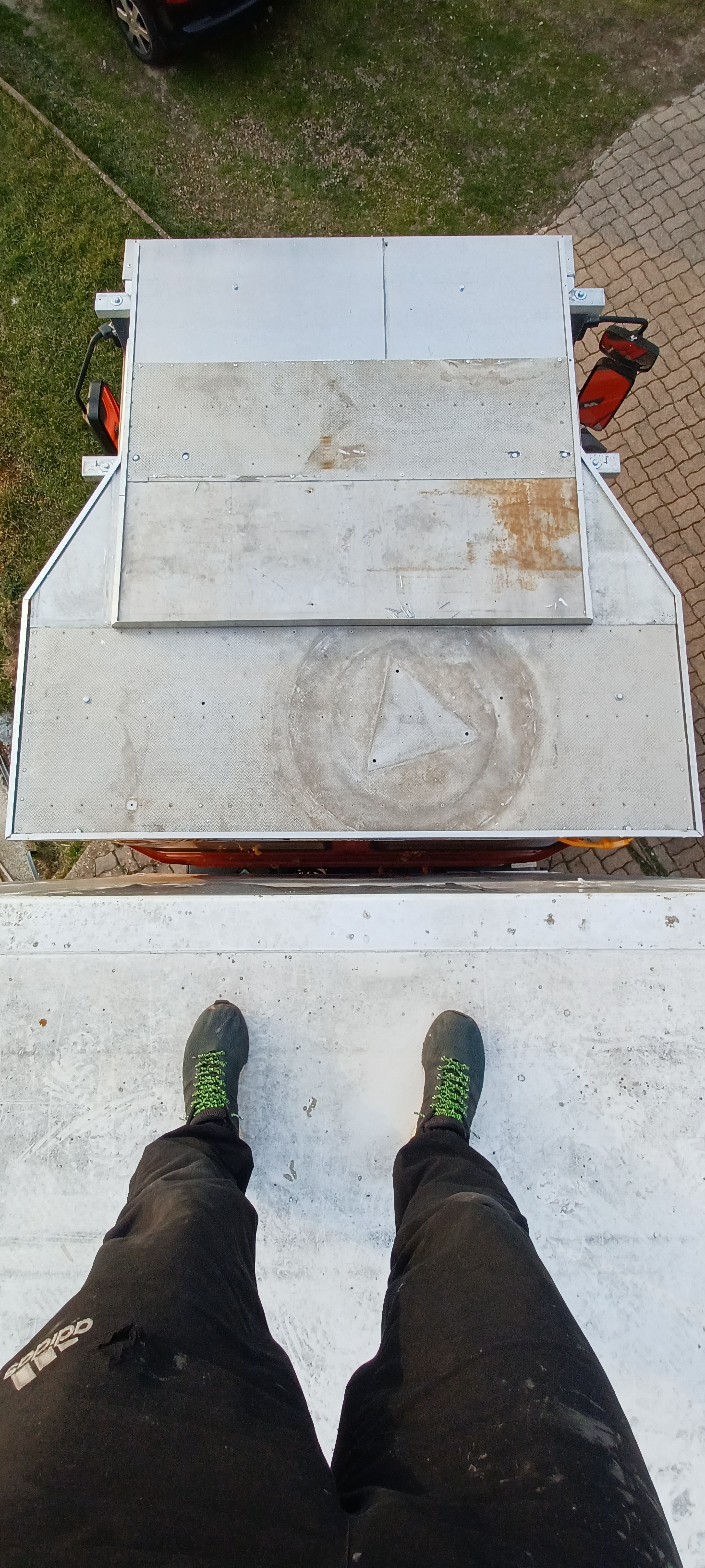

Au retour des beaux jours, j'ai repris la galerie, finalisé sa forme, et fixé le plancher

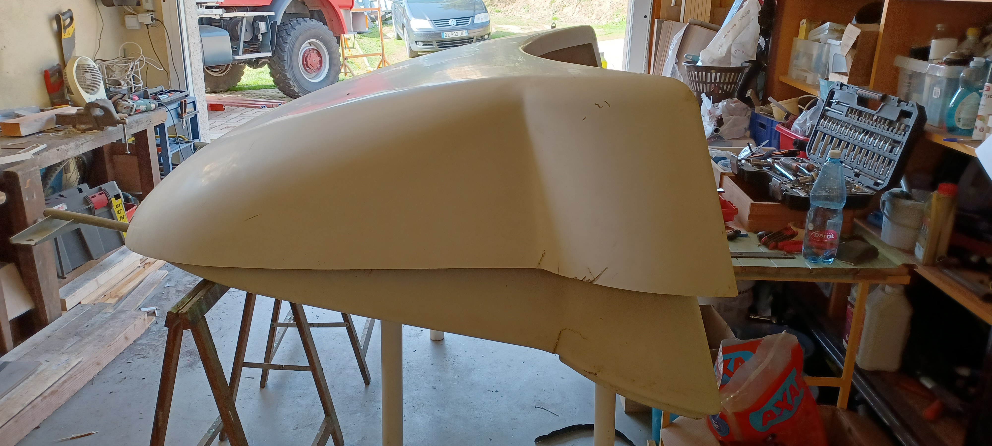

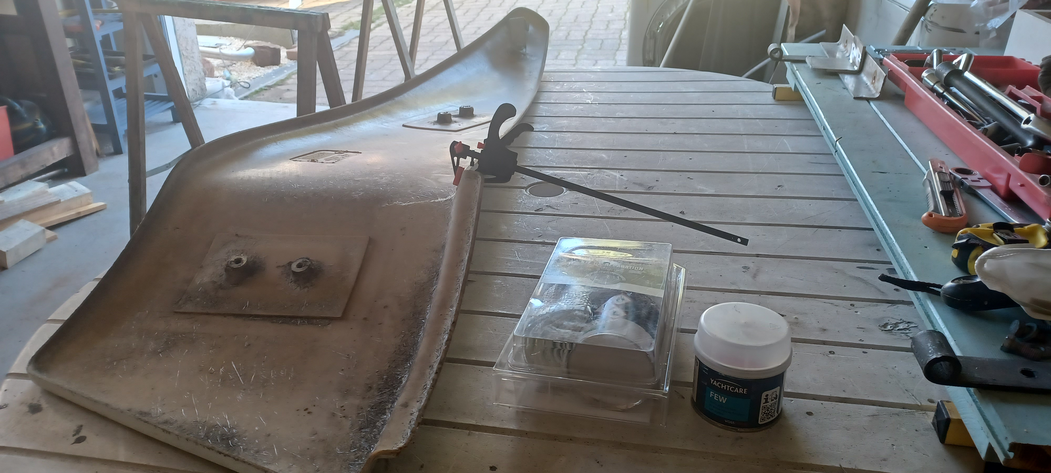

A la casse, j'ai trouvé un déflecteur de tracteur semi Renault que je souhaite adapter au véhicule....
Mais il n'est pas en très bon état, du coup, j'ai redressé la structure et je commence à faire de la fibre...
Une idée du résultat à venir...

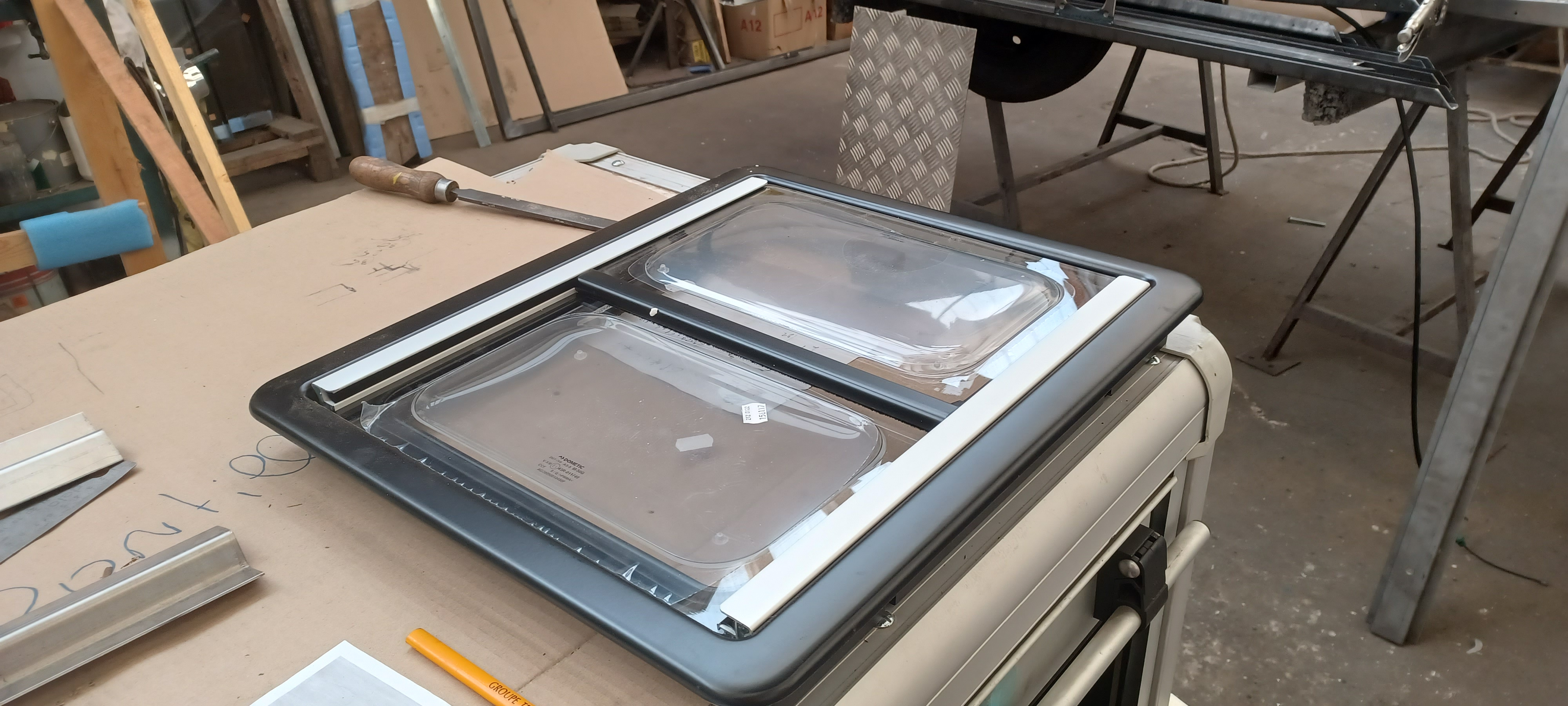

Gros dossier : Les fenêtres !!! :102:
J'ai vraiment passé beaucoup de temps et d'énergie là dessus...
En novembre, j'avais identifié mes besoins, et trouvé un produit parfaitement adapté, la fenêtre Renoval, proposée par Carapace aménagement.
Seulement voilà, le jour où j'ai voulu commander, j'ai appris que la marque arrêtait la production :cry: .
J'ai donc comparé plusieurs pistes :
- Soit de la fenêtre en épaisseur 65mm (c'est l'épaisseur de mes murs), avec double vitrage en verre : Outbound ou KCT
- Soit de la fenêtre épaisseur max. 53mm, double vitrage acrylique : Dometic S4, mais avec création de contrecadres supplémentaires pour pouvoir les poser ( car murs trop épais). Donc, plus de boulot, et de fournitures...
Bilan : Pour KCT, clairement, je n'ai pas le budget. Pour Outbound, le devis est plus raisonnable, mais pas de livraisons avant fin octobre...je ne peux pas me permettre d'attendre si longtemps. Du coup, l'option Dometic s'imposait à moi, lorsque j'ai appris que Carapace lançait sa propre marque de fenêtre en verre :
Les VISUM ! Me voilà refait !
De la fenêtre haut de gamme, française, que demande le peuple ???
Du coup, cet hiver, j'ai patienté en attendant des infos sur ce projet, qui vient de voir le jour. La production des premiers modèles va être lancé fin avril...
Pour ma part, malheureusement, je ne vais pas pouvoir retenir l'option Visum, non pas pour une question de coût (élevé mais très raisonnable vu la qualité ), mais par rapport aux tailles proposées, qui ne correspondent pas à mes besoins, ainsi que les délais de fourniture. Dommage !
Peut-être sur un prochain camion ? :thumbup:

La découpe des panneaux, toujours un peu effrayant...
Prêt pour la pose
Résultat attendu...

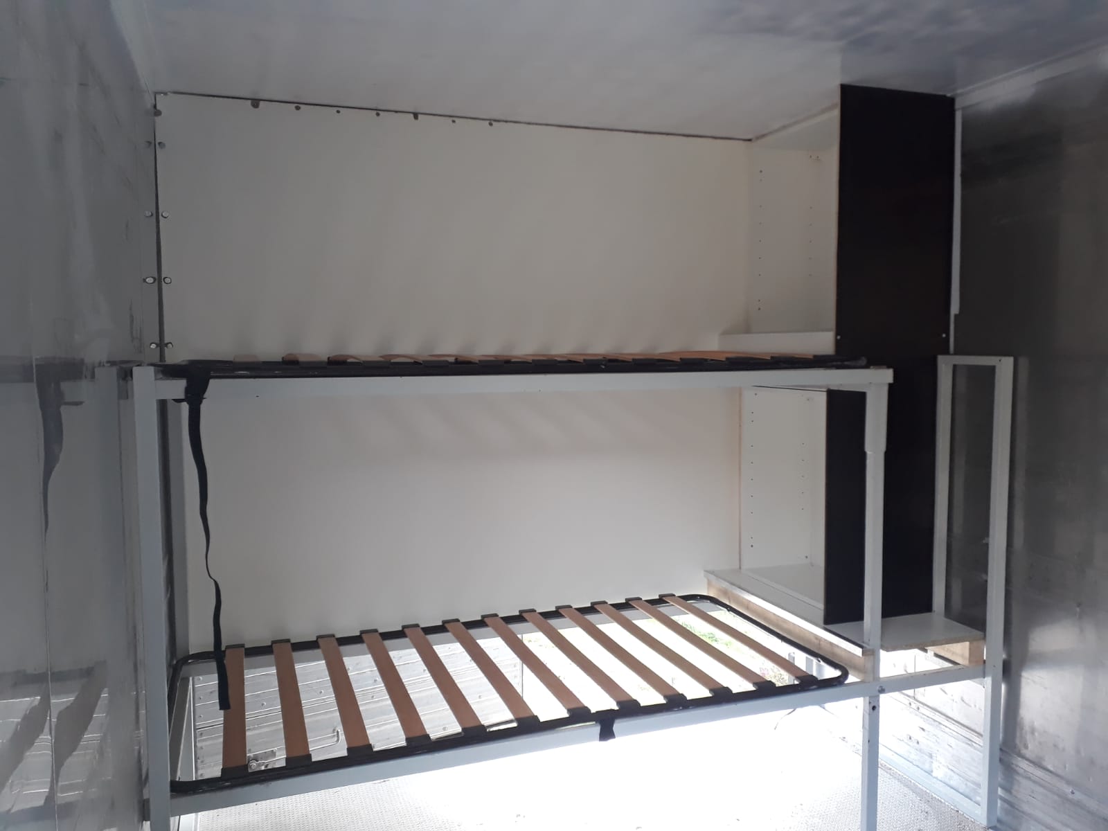

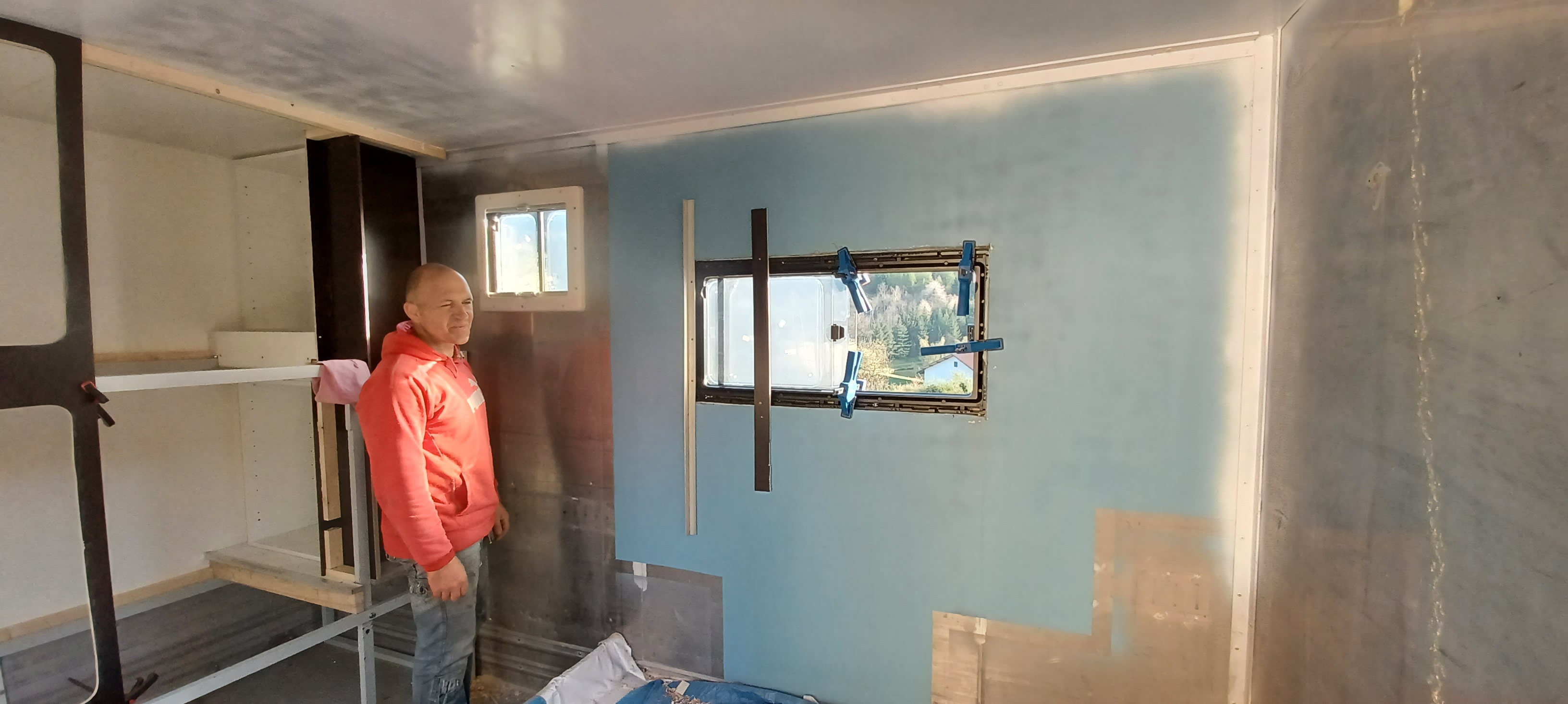

Allez, on passe à l'intérieur ???
Pour les enfants (ados!), on part sur un lit individuel chacun, aux tailles standard 190x90, pour plus de confort...un espace personnalisé où ils pourront se retirer tranquillement...
Donc lits superposés pour profiter de la hauteur de caisse.
Et on commence à cloisonner : Contreplaqué filmé, indestructible !
Sinon, l'intérieur de caisse est entièrement plaqué en inox. Quelques essais de peinture ne se sont pas avéré concluant. On va donc coller du vynile à la colle contact sur les parois !
