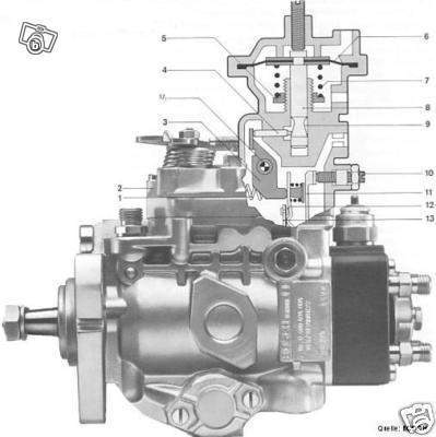

J' ai essayé de trouver la réponse dans le schéma suivant...
et :idea: je me dis que ça ne joue que quand la pression turbo est supérieure à P2
Donc, pour la "richesse" (quantité de gasoil) sur toute la plage, il faut agir sur l'angle de la came et/ou sur la dureté du ressort (en jouant sur l'écrou crénelé)
new-one a écrit :Me gourre-je ?
moi aussi?

Je pensais que la vis de "richesse" était sur la PI... :oops: Si oui c'est de celle là que je parle.
Le schéma que tu montres est celui de la LDA, il y en aurait donc une autre là aussi ?

D'après le schéma de la LDA qui figure juste au dessus, il me semble (?) qu'il y a 2 réglages qui n'agissent pas sur les mêmes paramètres. L'un va modifier le seuil minima de la suralimentation quand elle va entrer en jeu (la vis extérieure sur le dessus) et l'autre (le gros écrou sous le ressort) fera varier la suralimentation sur toute la course du cône puisque celui ce bougera plus ou moins facilement suivant la tension du ressort. N'est il point ?
Avons nous les mêmes LDA avec ces 2 réglages possibles ?

Dans le schéma de LDA ci-dessus, la vis du haut règle la position "tout début de pression turbo" de la came. Indiquant la quantité de gasoil injecté lorsque le tubo va se mettre en marche.
Le ressort lui, sert de résistance à la pression du turbo, afin que la came ne descende pas trop vite jusqu'à l'injection max, mais proportionnellement à la pression turbo…
C'est la "pente" de la came qui, via le doigt palpeur, va augmenté le débit d'injection.

Pour Yves, j'ai retrouvé aussi cette image dans "Montage intercooler sur un B":
J'ai beau parcourir tous ces sujet et je commence à avoir l'intime conviction que la vis dite "de richesse" est bien celle de "débit de pleine charge" placée sur le bas de la LDA donc comme le dit Leo:
leoduro a écrit :la LDA est bien sur la PI! :lol: :lol: :lol:
J'en reviens au schéma de la LDA qui est le plus explicite:
Pour modifier le comportement de son moteur en ne touchant "qu'à" la LDA, il faut bien identifier:
- La pression P1 de suralimention en air (turbo) à laquelle la came de la LDA va commencer à descendre
- La pression P2 du turbo à laquelle la came sera en butée basse (sur la bague de butée)
- la vis 3 qui permet de régler la position haute de la came quand Pturbo<P1
- l' angle de la came qui va changer la pente de la courbe dont parle Léo
- L’écrou crénelé 2 qui (+vissé) va assouplir le ressort, donc réduire la valeur de P1 et celle de P2 ainsi que décaler la courbe tout le long de celle-ci
- la vis 4 qui permet de régler le débit de "pleine charge" mais surtout le débit lorsque Pturbo>P2
et c'est là que j'ai du mal à comprendre la cinématique du mécanisme de la came :?
agit-elle seulement quand Pturbo>P2 comme indiqué sur le schéma ou tout le temps comme expliqué ici:
"After turning the Full Power Adjustment, you may need to re-adjust the Smoke Adjustment Screw to reduce low speed smoke, and the idle screw or throttle linkage to correct the idle speed" (voir ici: http://dodgeram.org/tech/dsl/more_power/Power_ve.htm)
que l'on peut traduire par: "après avoir tourné la vis de pleine charge (4), vous aurez sûrement à réajuster la vis de réglage des fumée (3), pour réduire les fumées à faible vitesse, et la visse de ralenti (ou détendre le câble d’accélérateur) pour abaisser le ralenti
- la bague ou entretoise butée que l'on peut réduire à 1.5mm d'épaisseur pour que le doigt palpeur puisse aller au plus profond de la pente de la came MAIS qu'il ne faut pas supprimer sur nos Sofim, sinon, quand la came descendra en butée max, le doigt palpeur repartira déjà en arrière ce qui est l'inverse de l'effet désiré (c'est expliqué dans " Montage intercooler sur un B".

Re: reglage richesse injection
Posté : 29 oct. 2013 17:26
par sebg61
la vis n°4 c'est la vis de richesse. Elle joue sur toute la plage. D'ailleurs quand tu l'augmentes, tu augmentes aussi ton ralenti (alors qu'il n'y a pas de pression !)
Il n'existe à ma connaissance pas d'autre vis associée à la LDA que celle (n°3) de la position de départ de la came.
( cette vis n°3, permet entre autre d'augmenter ou de réduire la course utile de la LDA )
Je ne comprends absolument pas pourquoi les Anglophones appellent celle-ci " la vis de réglage des fumées " ...
Je vais relire la doc à tête reposée ....

Haha mais j'ai cru qu'on était d'accord qu'il fallait pas dire vis de richesse :lol: :lol: :lol: fouet
Comme dit ailleurs :roll:, ça commence à fichtrement me faire mal au crâne ces posts à triples.
Mais pour faire plaisir à new one, qui me l'a demandé ailleurs, mais je le dis ici, je fais un effort… :cry:
Je crois qu'il y a "presque" autant de PI que de véhicule…. Même si beaucoup de ressemble (du moins en fonctionnement).
D'ailleurs je crois que le schéma de la LDA uniquement est simplement une symétrie d'axe vertical (effet miroir) de la disposition classique.
Cette fameuse vise se trouve donc généralement juste au dessous des tuyaux de départ pour les injecteurs.
Autre point pour la reconnaître, elle doit être officiellement verrouillée par un sertissage.
D'ailleurs je viens d'en apprendre une bonne (pour le Seb), il parait que certaines PI il y a une vis juste en face du dois palpeurs (avec un ressort et derrière le palpeur) qu'il faut desserrer voir enlever pour pouvoir sortir la came :roll:
Bref, New One tu conclus assez bien de toi même ailleurs:
Modifier le réglage d'une LDA n'entraine pas de changement drastique pour le moteur et il est facile de revenir en arrière.
Mais cela n'a de sens que si cela va de paire avec le réglage du turbo puisque les deux sont intimement lié.
Je dirais même que l'ajout d'un intercooler/pression turbo/LDA est tout à fait faisable sans lourdes conséquence, et accessible.
Le résultat quand à lui, tout à fait perceptible pour un plaisir au quotidien sans révolutionner son véhicule non plus.
Commencer à changer les injecteurs, le calage, la fameuse vis plombée et j'en passe, c'est rentrer dans des univers de réglages sans fin qui peuvent avoir de fâcheuses conséquences.
Alors un vieux machins pour faire l'abruti peut importe s'il fume comme un char, why not, son véhicule de voyage? bof bof bof…

leoduro a écrit :'ailleurs je viens d'en apprendre une bonne (pour le Seb), il parait que certaines PI il y a une vis juste en face du dois palpeurs (avec un ressort et derrière le palpeur) qu'il faut desserrer voir enlever pour pouvoir sortir la came
oui, merci léo pour l'info, j'avais vu ça sur une doc des pompes Bosch et lu ça sur un forum 4x4, mais il faut enlever au préalable toute la partie "ressort de rappel" (avec les 2 câbles : accélérateur pédale + rattrapage à froid, et bien repérer la position de l'axe ...) pour pouvoir enlever cette vis de visite ... et j'ai bien peur de ne pouvoir y arriver sauf à faire une nouvelle gaffe ... moi et la mécanique ... ça fait au moins 2 :lol: J'essaierai de voir ça avec Bob ou autre support technique dès qu'ils auront un moment ...
ça fait partie des choses que je dois (LDA) / j'envisage de faire (couper le cul du B à 45°) ...
Seb
