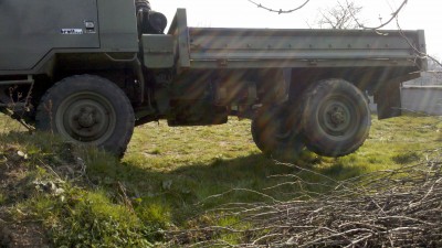

cet après midi avec les quelques 20°C et le magnifique soleil qu'on a eu, j'en ai profité pour aller promener et faire joujou sur le tas de terre dans mon terrain
bien rigide le châssis

je viens de voir sur la photo qui te manque le cartére sur le compresseur, ta ligne d'échappement me semble bizarre ? le réservoir de gasoil est d'origine ?

Comparatif de la flexion des suspensions et châssis entre un Mog et un Brutt...
... On ne joue pas dans la même catégorie... !!!
