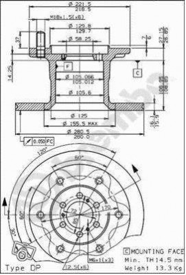

vu les tarifs pratiqués par certains...30 voir 20 euros les disques... je regrette qu'on ait pas encore le détail des véhicules qui seraient équipés des memes freins que les notres...
il y a en circulation un certain nombre de plaquettes a vendre qui se montent sur les notres...et elles viennent généralement d'iveco 4x2... il ne serait donc pas surprenant que des disques soient égallement compatibles
il semblerait que les notres ne soient pas monoblocs...
mais vissés sur le moyeux non ?
http://www.leboncoin.fr/vi/97368641.htm?ca=12_s
Prix : 30 €
Ville : 93500 Pantin
DISQUE AV IVECO NEUF
DAILY 35-12 DU 01/1990 AU 04/1996
DAILY 35-12 V DU 01/1990 AU 04/1996
DAILY 40-12 DU 01/1990 AU 04/1996
DAILY 40-12 V DU 01/1990 AU 04/1996
DAILY 45/10 DU 01/1989 AU 04/1996
DAILY 45/10 V DU 01/1989 AU 04/1996
DAILY 49/10 DU 01/1985 AU 12/1989
DAILY 49/10 K DU 01/1985 AU 12/1996
EPAISEUR 16 MM
DIAMETRE 280 MM
HAUTEUR 142 MM
NOMBRE DE TROUS 6
DIAMETRE DE CENTRAGE 58.3 MM
PRIX 30.00 EUROS pièce
- voilà qui devrait pouvoir nous aider dans ces recherches... pour en éliminer du moins...
manifestement ceux ci sont monobloc comme ceux ci:
qui ont des cotes encore différentes...

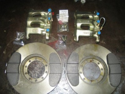

disque de 303 mm Iveco
étrier Brembo,qui renplace les Perot
l'ensemble disques, étriers, plaquettes,et les goujons a filetage fin: environ 800€ HT

tes étriers étaient morts aussi ou bien devais tu les changer pour que ce soit compatible avec ces disques là ?
sais tu sur quel autre véhicule c'est monté?
