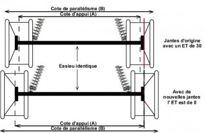

Déport :
Pour moi, le déport (souvant noté "ET") est la distance entre le centre de la jante et son point d'appui sur le tambour.
Donc :
"ET" Neutre : Voile centré sur la largeur de la jante.
"ET" Positif : Voile plus loin (plus à l'exterieur) par rapport a l'axe de la largeur de jante = la roue rentre plus.
"ET" Negatif, Le voile est plus à l'intérieur, la roue sort plus.
Suis-je dans le vrai ?
Si oui, sur le TP3 il faudrait donc un très fort déport négatif (je voudrait gagner 4/5cm) ?
Fab

Re: RECHERCHE 5 Jantes de TP3 NATO
Posté : 19 janv. 2012 13:21
par claude1962
autan pour moi, c'est donc un déport positif, si déport positif = moins large si déport négatif + large.
A+Claude.
Posté : 19 janv. 2012 14:35
par OB1KnoB
Oki ben merci pour le p'tit cours, j'ai toujours pensé que le "déport" était la côte extérieur voile>extérieur de jante.
Du coup j'ai mesuré (extérieur voile>extérieur de jante) sur les jantes TP3 Nato, ça donne entre 11 et 12cm, ces jantes élargissent carrément plus la voie que les jantes de Brutt.
