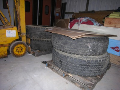

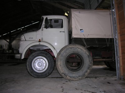

Bonjour à tou(te)s ,
Je n' ai pas trop le temps d' avancer sur le camion par contre les ingrédients arrivent petit à petit .
Il y a la ferraille , de quoi sabler, de la peinture , une échelle et cette semaine de nouveaux pneus .
Je viens d ' acheter 5 G20 XZA , donc du 1400x20 ou 385/95/20 , me reste donc les jantes à trouver
et c'est là que je m' interroge . Si quelqu' un pouvait m' aiguiller sur le type de jante que je dois trouver:
Michelin préconise des jantes 20-10.00 w mais en regardant sur les sites de fabriquant je vois qu'il existe
une multitude de déport possible - comparé aux pneus actuels les G20 sont ... gros - et faudrait pas que les
pneus ne dépassent de trop les ailes donc quel déport ? Le même qu' actuellement ou un autre ? D' autre part
j' ai lu quelque part dans le forum qu' il était possible de monter du 1400 sur des jantes de S45 , ces jantes font
elles 20-10.00 ou sont elles plus étroites ? si oui , jusqu'à quelle largeur de jantes peut on descendre?
Si quelqu' un pouvait m' éclairer parce que là je bégaille un peu .
A+ Laorans
petite comparaison entre du 1000 et du 1400
et les quatre autres
Re: 1519 lb
Posté : 10 déc. 2011 19:38
par OB1KnoB
Oula c'est effectivement du gros pneu là :shock:
T'es sûr que ça va passer ? :mrgreen:
Pour le déport le mieux est de rester au même je pense, d'autant que si tu en rajoutes les roues iront chercher plus loin quand tu braqueras et ça risque de toucher et d'arracher tes ailes...
Je sais de quoi je parle c'est du vécu sur le B, avec des jantes qui ont plus de déport et des pneus plus grands en braquant ça va chercher le pare-choc d'un côté (je l'ai arraché aux Ptits Gros du coup :roll: ) et le marche-pied de l'autre...
Après il y a toujours moyen de brider le rayon de braquage mais déjà que c'est pas le point fort de nos camions en général... :roll:

Re: 1519 lb
Posté : 12 déc. 2011 08:53
par lb.
Salut à tou(te)s ,
C' est sur Dim , le rayon de braquage est suffisamment grand comme ça on va peut être pas en rajouter !
Mais bon , sur les photos ci dessous ils l' on fait donc ça devrait passer. Je serai quand même obligé de sur élever les paquets de lames .
lapetite a écrit :dommage que ce soit un profil route je n'y connais rien mais ne vas-tu pas consommer un peu plus pour un gain TT maigre par contre OK pour la vitesse, arriiibaa arriba
Salut Caro à force de lectures mon choix c' est porté sur un profil plus routier ( curieusement les sujets jantes / pneus semblent susciter moins d'intérêts chez les gros que chez les petits gros ).
Et pour la petite histoire ces pneus viennent du camion de Bastien 2 qui les avait acheté à un gars qui lui avait racheté le stock de pneus des camions d'assistances du dakar de JL Schlesser... ça ne doit pas être un si mauvais choix pour un camion destiné aux voyages , et au pire comme dit STF , je lui mets des chaînes .
Concernant la consommation j' ai l' impression que ce sera l' inverse : à vitesse égale , le nombre de tours/minute sera moindre ; mais ce n' est peut être pas si simple .
Voili voilou
A+ Laorans
