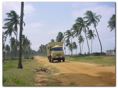

un docteur breton, lors d'une mission humanitaire en Afrique avec son SM8, pète sa boite de transfert, il se fait ramener "en ville" pour prévoir le rapatriement d'un autre BT qu'il avait chez lui en France, il n'avait pas encore trouvé le transporteur et l'info avait circulée tellement vite, que le soir même le cousin du cousin du ... lui en ramène une, lui remonte, pour moins cher que le prix du transport :shock:
si vous voyez que ça dure trop longtemps en Grèce (magnifique pays tout de même, c'est un de mes premiers voyages) remontez en 4x2 et partez en Afrique, qui d'ailleurs fait partie de votre périple, beaucoup de nos camions finissent leur vie là-bas et il y a des chances pour que vous y trouviez une BT en bon état, pas chère et relativement vite :wink:
le sm8 du doc
bonne chance pour la suite ...
