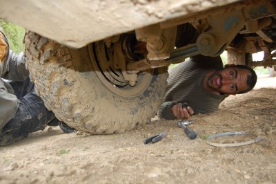

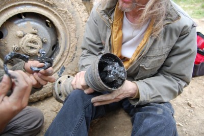

Salut Alain,
Cool les photos, ça parle toujours plus qu'un paragraphe explicatif.
Pour ton cardan tu as exactement la même casse que celle qui est arrivée à Pascal à Chartres le week-end dernier :
Salut !
Salut !
Cage à billes explosée...
S'il n'a pas encore fait réparer le sien peut-être que vous pourrez avoir un petit prix en les faisant réparer ensemble.
