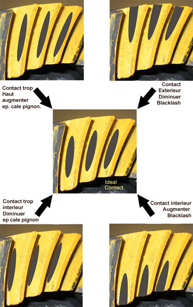

serge17800 a écrit :... Le papier coloré c'est pour la prise d'empreintes des dents du couple conique...

hippo a écrit :pour le réglage du couple conique sns comparateur il y a la technique du papier coloré..tu dois pouvoir trouver ça assez falilement sur le net...
y'a aussi la technique du verni à ongle,,,,,, j'ai lut ou entendu ça je ne sais plus ou.
Bref tu enduit un des deux pigons et tu regardes sur l'autre ou ça touche. Sur le couple conique faut que ça soit centrer non ?
M'enfin tout ça c'est dans le MR Renault pont Hurth.

Vernis à ongles ou craie...
Mon mécano lui utilise de la craie pour régler les couples coniques...

Je ne sais pas encore ce qui provoque ce claquement mais si jamais c'est le couple conique voilà une image récapitulative du contrôle du jeu avec un marqueur type craie, vernis, peinture :
réglage couple conique
Voir le tutorial complet de réglage du couple conique sur Pirate4x4.fr
