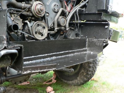

Si nos moteurs ont tendance à chauffer, peut on en conclure que la ventilation n'est pas assez puissante ?
Si c'est la réponse, je vais faire une suggestion peut être irréalisable : ne peut on pas augmenter la vitesse de rotation du ventilo en remplaçant la poulie par une plus grosse ?
Si c'est faisable, quitte à faire tourner la poulie spécialement, ceci aurait un avantage, le moteur ne risquerait pas de tourner en dessous de sa température optimum puisque ce serait toujours la sonde qui couperait pour le seuil bas. Et ça resterait automatique.

Ta devise n'est-elle pas: pourquoi faire simple quand on peut faire compliqué!
C'est pas tellement que les moteurs sont mal refroidi, mais tout est affaire de compromis et de moyenne.
Il se trouve que par notre utilisation nous éloignons beaucoup de cette fameuse moyenne, et le "coup" de la marche forcée préalable est un moyen simple, efficace et peu onéreux pour pousser la mécanique un peu plus loin.
Le seul fait de passer dans une flaque fait chuter la température du carter d'huile moteur de plusieurs dizaines de degrés alors c'est pas le fait de le faire tourner à 70° au lieu de 85° pendant quelques minutes qui va raccourcir sa durée de vie. Je dirais que c'est même beaucoup moins grave que le contraire. (100° au lieu de 85°)
Bruno

Entre une poulie un peu plus grosse et un branchement électrique, où est le plus compliqué ? Et quand est ce que le moteur nous prévient qu'il va "bientôt" chauffer ?... :D ... Comme d'hab, chacun voit midi à sa porte. La question demeure : est ce possible ?

Je vais faire mon auto critique : pour que le ventio tourne plus vite il faudrait que sa poulie soit plus... petite... J'ai dit une poulie plus grosse, sans préciser laquelle, mais dans ma tête c'était bien celle du ventilo, donc tout faux. Je suis un peu loin du camion en ce moment... et il faudrait sans doute démonter pour savoir si "+ petite" c'est faisable, mais intuitivement, je crois que ça risque d'être impossible. Si c'est le cas et pour rester dans l'idée de faire tourner plus vite le ventilo, il faudrait alors que la poulie de sortie de villebrequin soit plus grosse, ce qui implique aussi de faire tourner l'alternateur plus vite, d'un premier jet je n'y vois pas de contre indication majeure (?). Quant à trouver une courroie de la bonne longueur, je ne crois pas que ça puisse être un problème.
L'idée de mettre un deuxième ventilo électrique devant serait sans doute très efficace.
Autre idée (?): mettre un ventilo électrique à la place de notre ventilo entrainé par le moteur (y a t-il la place?), cette option ayant un rendement maxi quelle que soit la vitesse de rotation du moteur.

Arrêtez moi si je me trompe, mais il me semble que cette histoire de poulies ne colle pas (du moins si ma mémoire est bonne car je n'ai pas mon camion à portée de main) car le ventilo est directement en prise sur le vilebrequin (via l'électro-aimant on est bien d'accord), il n'y a pas de courroie/poulie donc la vitesse de rotation du ventilo est celle du moteur point barre.
A moins que tu ne parles de remplacer le ventilo par une grande poulie puis de monter le ventilo sur une petite poulie via une courroie... mais alors c'est que je n'ai pas suivi... (ce qui n'est pas à exclure :roll: )
Si tu veux que ça souffle un max indépendamment du régime moteur ça semble être une bonne solution.
Si tu enlèves le ventilo d'origine il y aura la place d'y mettre des électriques en remplacement je pense :wink:

Donc l'option poulie plus grande en sortie de vilo + poulie plus petite niveau hélice de ventilo est une idée à voir.
Mais perso je pense que la piste du ventilo électrique est plus intéressante :
- simple à mettre en oeuvre
- pas cher
- installable sans modifier le ventilo d'origine

Le cuivre est meilleur conducteur que l'alu, il y a donc un gain d'échange mais l'argument "réparable" me semble le plus important. Hippo, c'est quoi le moteur de ton Brutt ?
Dimitri, pour faire tourner le ventilo plus vite il n'y a pas besoin de modifier les deux poulies, soit plus grande pour celle en sortie du villebrequin soit plus petite pour celle du ventilo. Le choix doit être fait en fonction de la faisabilité. Cette modif, pour être efficace, doit amener à un gain important dans la vitesse de rotation, je dirais totalement au pif, au moins 30% ou 40% (?), car c'est quand le moteur tourne le plus lentement que c'est le plus crucial. C'est d'ailleurs souvent dans les embouteillages que les moteurs chauffent (aussi parcequ'il n'y a pas le souffle du à la vitesse du véhicule)
C'est aussi pour cette raison que les ventilos électriques sont maintenant la régle car ils tournent au maxi quelle que soit la vitesse de rotation du moteur. Ce serait sans doute la meilleure modif à faire sur nos camions sous réserve qu'il y ait la place. Faut il avoir des données techniques assez précises, comment disposer des différents paramètres et comment s'en servir, la dynamique des fluides est une science compliquée. D'une façon pragmatique et empirique on peut choisir du matos monté sur un moteur plus gros, avec sans doute quelques précautions de "bon sens". Tout aussi empirique, ma suggestion de faire tourner plus vite le ventilo, on est au moins sûr d'améliorer un des paramètres existant, donc d'améliorer le résultat.
Remarque hors sujet : si je procéde ainsi, ce pourrait sans doute être une poulie double qui sortira de chez le tourneur pour passer une deuxième courroie et faire tourner un compresseur de clim, je ne me suis par encore penché là dessus mais ça tournicote dans ma tête...
