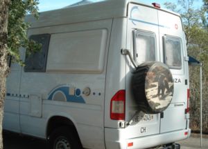

"jaen"( :lol: ) passe et est étonné de ne pas voir l'iveco de son père... :wink: remarque vous n'en savez pas beaucoup dessus... mais il y a 2 extension (un peu exposée certe...)!

comme tu le dit, on aimerait en savoir plus sur le camtar de ton papa :wink:

joen a écrit :"jaen"( :lol: ) passe et est étonné de ne pas voir l'iveco de son père... :wink: remarque vous n'en savez pas beaucoup dessus... mais il y a 2 extension (un peu exposée certe...)!
pour ce qui est su TP3 ca se concrétise serieusement je vais bientôt (1 moi et demi) prendre les routes avec pour faire les saisons
j'essayerais de venir voir un maximum des membres et de leurs engins (si vous voulez bien de moi...) vu que je n'ai pu venir au rasso :mrgreen:
ah ben on la perçois mieux vu sous cet angle là:
moi je le kif grave cet iveco :D
le duc a écrit :comme tu le dit, on aimerait en savoir plus sur le camtar de ton papa :wink:
te voilà exaucé mickael :wink: (sur son post de présentation)
