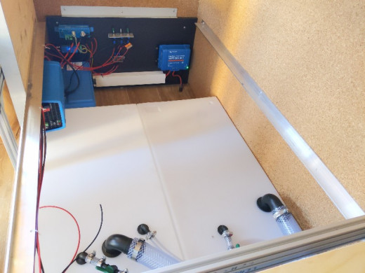

L'eau est quasiment finie.
Il ne me manque que l'évacuation de l'évier et la vidange du réservoir d'eau grise...
Zone Technique eau
Zone Technique eau

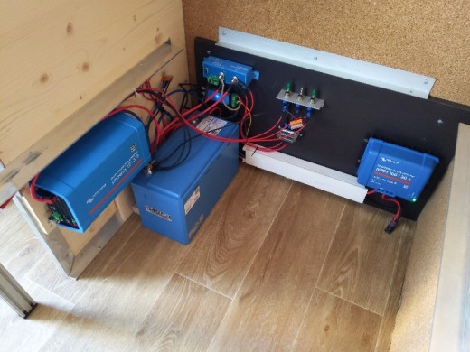

Le weekend dernier, la gestion de l'eau à été terminé, et l'installation de production de l'électricité aussi.
Pour toute la production, c'est un professionnel qui m'a conseillé et installer les éléments (on en à fait une bonne partie ensemble).
Il est spécialisé dans l'installation solaire de site isolé (île, habitat de montagne/forêt) et de systèmes embarqués pour véhicules (génératrice solaire, camion d'expédition, bus...).
On c'est rapproché pour le sujet et sans faire de mauvais jeux de mots le courant est super bien passé.
Le service et au top, il s'occupe de la pré étude pour dimensionner l'installation si on veut, de la commande des éléments, de la pose si on veut, on peut bosser avec lui pour apprendre, lui poser toute les question qu'on veut, il y répond avec grand plaisir.
C'était un super moment enrichissant ! Pour un poil plus que sur le net (et encore) on apprend plein de chose autour de saucisses qui grille, et je trouve ça top!!!
Son site: http://www.solrmax.com/
Ne pas hésitez à l'appeler !!
(Si ma promo dérange les modos, je comprends, je la retire)
Pour infos:
Panneau Solaire 325Wc Panasonic
Batterie Lithium ion 100Ah Victron
Régulateur solaire Mppt 100 Victron
Bms
Batterie Protect Victron
Convertisseur 12v-230v 375W Victron
Le cablage est bientôt fini pour alimenter les différents organes de la cellule...

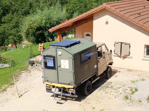

Le panneau
Le panneau
La partie électrique
L'ensemble zone technique
