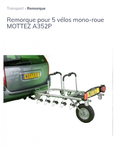

Si non passer la formation B96 (7h en plus du permis B) et attelé une remorque de micro bagagère au cul du camion. Avec un poids Total roulant inférieur ou égal à 4T250, c'est légal...
Encore une belle performance de nos administrations...
Il ne serait pas mignon avec ça derrière (40kg a vide)
