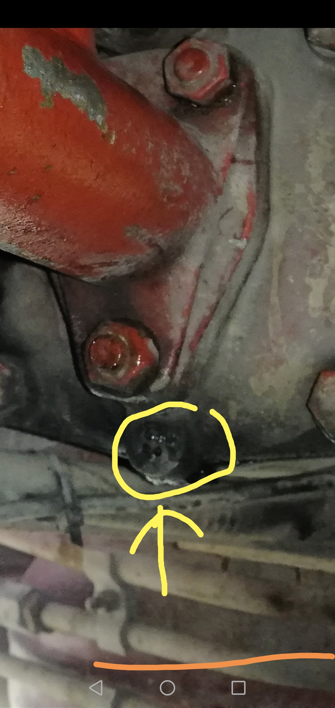

Pour continuer dans mes histoires de freinage, en attendant ma nouvelle vanne 4 voies, j ai decidé de purger les freins ce matin et en profiter pour renouveler le liquide qui n a pas une super tête.
J ai commencé par le maitre cylindre du curcuit arriere, pas de soucis.
Ensuite je suis passé a celui de l avant, et là les ennuis ont commencer.
Qd la pedale etait enfoncé, pas de liquide sortant au purgeur.
Pneumatiquement il se passe quelquechose mais niveau hydraulique il n y a pas de liquide qui sort.
Au bas du recepteur pneumatique il y a un event (voir photo), et quand la pedale est enfoncé il y a un peu d air qui en sort, et qd elle est relaché, ca aspire un peu.
Je ne sais pas a quoi sert cet event, mais sur le circuit arriere (qui a l air de fonctionner) il n y a pas d air qui sort ou entre qd on manoeuvre la pedale.
Pour reussir a purger ce maitre cylindre j ai du mettre le circuit sous pression au niveau du bocal ....
J avous que je suis un peu perdu avec ce système de frein.
Mais tous les problèmes ce regroupent au niveau du circuit av....
Help
