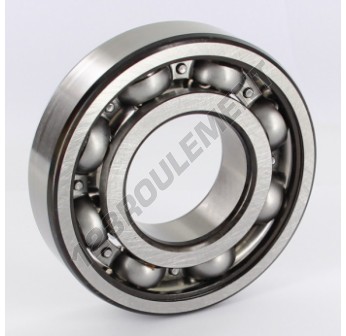

Nomade a écrit : 18 sept. 2020 10:52 pour les expert c'est normal le nombre de billes (7) ou il y en a qui sont passée dans le pont ?
Sur ta photo on distingue un roulement entier a coté du cassé , ils ont sensiblement le même diamètre donc le même nombre de billes :?:
Je pense qu'il t'en manque au moins la moitie si tu n'en as que 7
c'est ce que je vient de voir oui :thumbup:
mais ou sont elle passer ?
terrible question :oops: :oops: :oops: :oops:

ouai mais les 2 roulements sont très différent, le roulement avec le demis arbre de roue, a un diametre intérieur plus gros et a des billes plus petite... donc plus nombreuse...
sort les 7 billes du bac a vidange et met les en rond comme je t'ai dit, tu verra bien...

come 09 a écrit : 18 sept. 2020 23:26 ouai mais les 2 roulements sont très différent, le roulement avec le demis arbre de roue, a un diametre intérieur plus gros et a des billes plus petite... donc plus nombreuse...
c'est ce que j'ai fait et elle ne remplisse même pas la moities de la place
Re: casse réducteur supposee
Posté : 19 sept. 2020 10:13
par goldwing81
avec ma référence ( 6310E-C3 )trouvée sur la cage de roulement il ne me manquerais qu'une seule bille
ce serait déjà mieux
