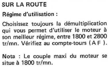

Je viens de trouver, dans son manuel utilisateur, ceci :
Meilleur régime 1800 à 2800.JPG (28.66 Kio) Vu 6968 fois
Donc, du coup, le repère se trouvant vers 1250, serve à quoi ? Seulement a indiquer le début de la zone verte ?

Posté : 27 août 2016 21:47
par xavier-64
et en se basant sur celui là d'un S170 identique à un M180....

par TH1700
:thanks: a vous !
Afin de respecter la version "originale", je pense donc que la solution suivante s'impose :
