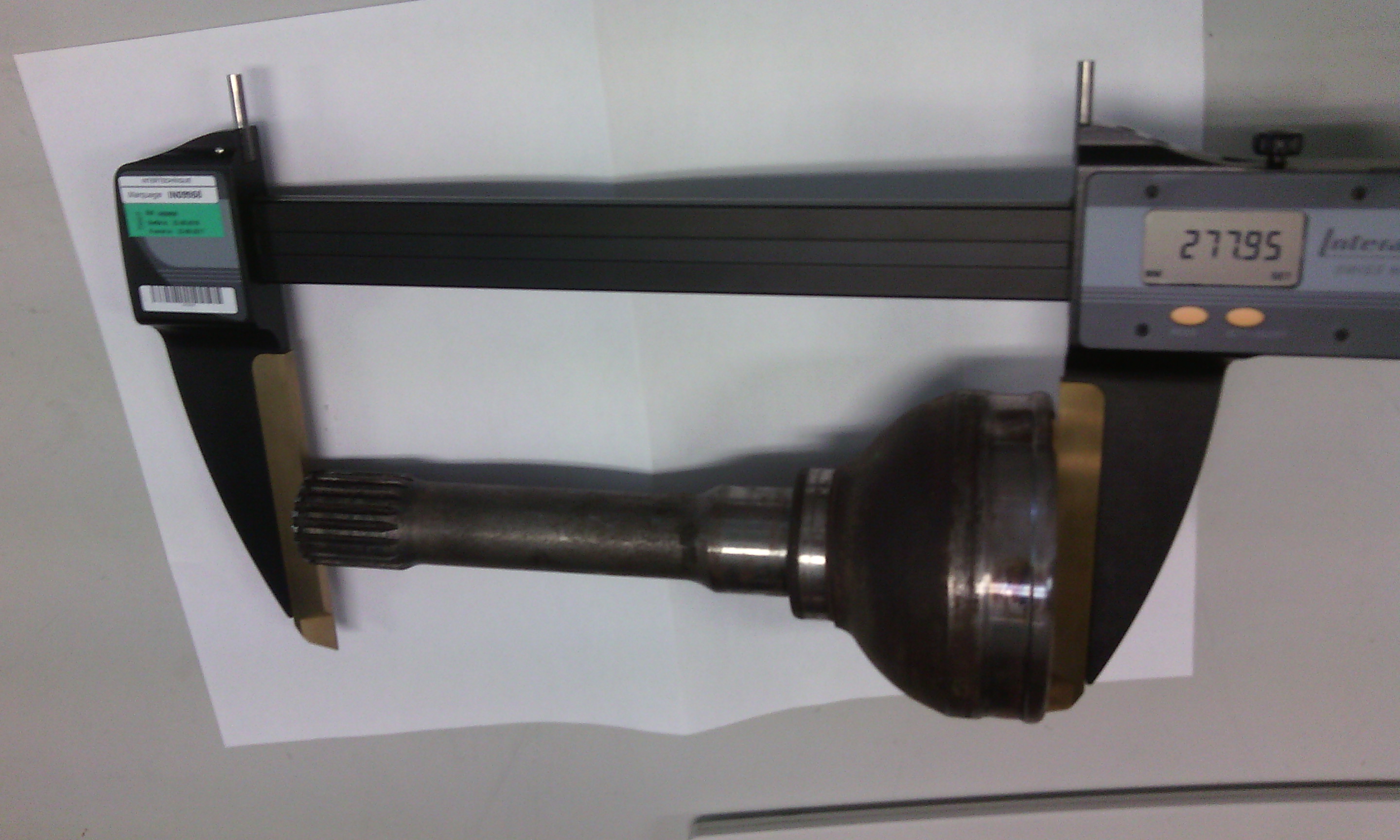

Bsansvin a écrit : Qui a les cotes de fabrication de ces fameux joints ?
Désolé, c'est un peu floue mais suffisant pour lire les valeurs :
Extérieur : 19 cannelures
Intérieur : 29 cannelures
Y'a quelques photos en double avec des cote différentes car pas évident de tenir tout ça et de prendre la photo en même temps ... :lol:
Pour résumer :
Maintenant que vous avez les cotes, qui demande aux grands fournisseurs avant de demander à http://www.sadev-tm.com/fr ou http://www.cardanvacca.fr/preparations.html :lol:
Seb

les autres cotes (demandées par GKN) :
noix:
Øext =>76.95mm
Nbre de dents : 29
hauteur =>33.05mm
cage:
Øext =>87.42mm
Hauteur => 42.06mm
Et le Ø de la bille => 23.81mm
Seb
