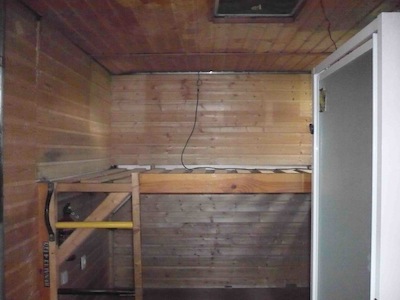

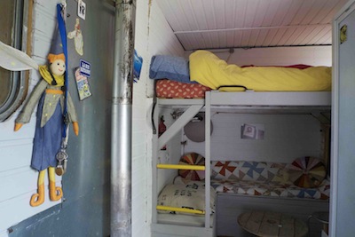

Allez ce n'est pas tout ça, aujourd'hui une petite mise à jour. Today on vous invite :D Rien d'extraordinaire, rien de coupé, rien de poncé, rien de vissé, que de la récup' et de la couture 8) (prix de reviens 12 euros)
Rosier des chiens (Rosa canina L.)
Avant
L'entrée, après
Avant
Sans titre0.jpg (34.71 Kio) Vu 4973 fois
Salon et chambre de la gamine, après
Sans titre1.jpg (36.29 Kio) Vu 4973 fois
Faut vous dire qu'on est passé par là
Vision glacée

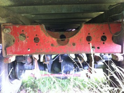

le tonton a le derrière troué :mrgreen: C'est qu'elle n'est plus toute jeune la donzelle, trente ans dans un mois.
Trêve de plaisanterie. Est-ce que vous pensez qu'on peut, facilement, installer un attelage à partir de cette traverse ? si oui lequel et comment ?
culotté, voilà qu'elle veut une boule attache remorque :))

Pour moi, vaudrait mieux changer la traverse... :mrgreen: Ou alors la renforcer

Salut Caro, à mon avis aucun problème pour fixer un attelage là-dessus, même que ça sert à ça :mrgreen:
Pour l'installation t'as que l'embarras du choix avec tous ces trous.
Moi je ferai une platine avec des (gros) filetages dessus, qui serait derrière ta traverse avec les filetages qui sortent par les trous de ta traverse et ton crochet d'attelage qui sort par un trou central plus gros, comme ça ça ne travaillera en traction sur les filetages. (c'est clair ?...)
Par contre ce qu'il faut voir c'est ton porte à faux, il est quand même balèze donc il faudra certainement éloigner ton crochet de ta traverse pour compenser... Ca peut se faire, il va juste falloir prévoir des jambes de forces un peu partout.

ouaich,
soit je vois pas bien ton explication, soit je pense que ca va être un sacré truc à faire,
un petit schéma dim, stp ??
mais, oui, tout peux se faire !! :D en bricolant,
le truc qui ya, c'est que cette traverse a été découpée pour souder cette 'plaque' en demi rond ;
sinon, avant, il devait y avoir les 4 trous autour du rond central;
ce type de fixation est fait, à la base, pour un rockinger;
les autres trous à coté sont pour les flexible d'air et la prise elec;

exact le dim et j-loo, vu ton porte à faux arrière ( celui de ton camion :mrgreen: ) j'oublierai l'attelage, j'me justifie, vu la longueur tu va devoir: soit faire un attelage balaise donc du poids mort soit une flèche balaise, donc, du poids mort, si c'est pour au final ne pouvoir que transporter un vélo, accroche le devant ta calandre, t'es plus à ça près pour basculer ta cabine...
sinon éclair nous tu veux tracter quoi ??
moi j'réfléchis sérieusement à une caravane pour ma part, belle prépa du TRM et la caravane palace derrière :mrgreen: et là, fini de dire huhuhuhuhu ma caisse me promène

j-loo a écrit :soit je vois pas bien ton explication, soit je pense que ca va être un sacré truc à faire,
Yep je me doutais bien que ça allait être difficile à comprendre :mrgreen:
Je parlais juste de la façon d'attacher l'attelage, souvent on les monte boulonnés sur une platine (le cas du B par exemple) et je trouve pas ça terrible car toute la force de la charge tractée se retrouve sur le filetage des boulons, j'ai ça sur mon camion parce que c'est le montage d'origine et que je me suis contenté de le poser comme ça, mais si j'avais à fabriquer mon attelage je le fixerai comme ça :
Mais après il faut être sûr que le crochet est bien fixé à la platine :wink:

une question indiscrète :mrgreen: as-tu le permis remorque (EC) ? Dans le cas contraire, je crains que tu ne sois limitée à 750 kg de remorque, ce qui est déjà conséquent (une caravane moyenne).
