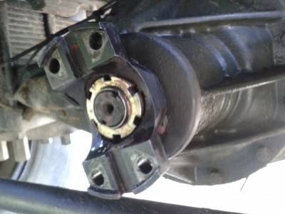

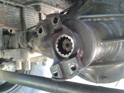

Re: aménagement de mon IVECO 80.17
Posté : 28 juil. 2013 13:37
par klem
Salut tout le monde et bon dimanche
En voulant nettoyer mon nez de pont pour faire des photos j ai remarqué que l ecrou qui tient la coupelle d accouplement de l arbre de transmission et complètement desserré j ai pu le defaire a la main
en le resserrant a la main je n ai plus de jeu
Par contre je perd un peu d huile , et en rentrant j entendait un bruit de roulement
Est ce que le joint spy et le roulement sont abîmé ?

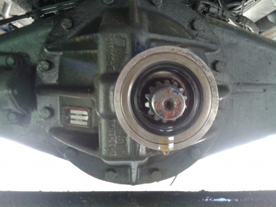

Du coup j ai enlevé la coupelle d accouplement ,
J accède au pignon d attaque et il y a pas mal de jeu , le roulement bouge dans son emplacement et ça bouge d'avant en arrière aussi peu être 5mm dans tout les sens
Qu'en pensez vous ?
merci d avance
- L écrou qui se deserre tout seul alors qu'il devrait être serti !
- sans l écrous ça vient tout seul
- Le pignon qui bouge pas mal , le joint à l'air en bon état
si je dois tout démonter je ferais un sujet à part
a plus
Posté : 28 juil. 2013 14:37
par B110DIVER
Salut klem
premièrement si ton ecrou se déssere tout seul, c'est qu il y a un soucis...
Pour démonter ton nez de pont, si le principe est le même que derrière, tu devras démonter tes demi arbres avant le nez de pont. Sinon t'es marron
Pour le bruit, je ne peux pas t en dire plus, mais si tu entends un bruit de roulement, c'est que ton niveau d huile ne doit pas être bon. Ca faisait ce bruit quand j 'ai vide mon pont.
A plouche
Guillaume
Posté : 28 juil. 2013 14:56
par klem
Salut Guillaume
En fait j ai juste enlever la coupelle comme tu vois sur la dernière photo que j'ai mis
Pour voir l état du joint et du pignon et le pignon a pas mal de jeu
Ça non plus ça doit pas être normal je suppose ?
je pense que je vais être bon pour tout démonter en commencent par les demi arbres
Merci d'avance
A plus
Posté : 28 juil. 2013 18:54
par Bernard-52
Si tu as autant de jeu:
1/ Tu as des soucis...
2/ Enlève les 2 demi-arbres
3/ Démonte la "tête de pont" complète (attention c'est lourd !!!)
4/ Fait-réviser la tête par un spécialiste qui connait et qui a tout l'outillage de précision.
=> Ce n'est PAS quelque chose que tu peux "bidouiller" toi même
5/ Remonte le tout quand la révision est faite (c'est hyper lourd à remonter...)
6/ Bon courage...
Posté : 28 juil. 2013 20:29
par B110DIVER
Pour compléter les infos de bernard, avant de retirer ton nez de pont, regarde ou se trouve ton blocage de différentiel; Quand tu retires ton nez, environs 5 ùù de jeu, il faut que tu fasses partir ton nez à l'opposé de ton blocage. Ca évitera que tu forces. Pour le nez de pont, si t'as une plateforme, hésite pas, c'est vrai que c'est lourd. Surtout au remontage.
A plouche
Guillaume
