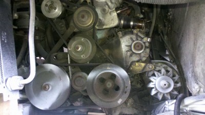

bon ensuite besoin de descendre à Roiglise chez Bobstore installer le treuil à l'avant pour aller déssoucher quelques arbres, et là, scheiss! panne de gazouz avec ce foutu reservoir de 50l. et dont la jauge ne correspond pas. bon on remet 10 litres et direction le garage pour cabler...cabine basculée, Seb mon bof remarque un bout de courroie qui pendouille Arffff la courroie d'alternateur
bon encore une journée ou j'aurai mieux fais de laisser le Brutt au sec ...

Entre temps j'ai la courroie d'alternateur qui a cassé, celle derrière toutes les autres, donc quitte à tout démonter, autant tout changer
- il en restait 3

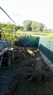

après réparation, séance déssouchage - mouflage
- De belles pièces pour le Brutt

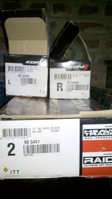

bon je rentre de chez le ferronier, il nous a fallu repercer les bagues des Koni, de 14 à 20, pour garder les axes d'origines Brimont, mais pas de problèmes, il y a suffisament de matière pour faire de trous de 20mm et plus.....

je croyais qu'ils étaient déjà montés les koni
Re: Le Brutt ex-mili de Chips
Posté : 24 août 2013 13:56
par Chips
Celà a été fait ce dimanche,
- les références
pour ceux que ça peux interresser, un p'tit MP.Tarifs Bmh
forcemment testé illico
Et là, plus rien a voir avec les anciennes pompes à vélo, un comportement bien plus adapté à mes pistes locales, à fond!
